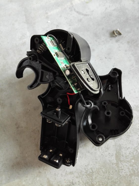

nicolas Geschrieben 8. April 2015 Geschrieben 8. April 2015 Ich hab mir mal die Funke aus dem ersten Beitrag besorgt. Lässt sich leider nicht mit einem anderen Empfänger koppeln (hatte ich gehofft, da auch 2,4 Ghz) ich hab mal reingeguckt... jemand noch ne Idee wie man einen Empfänger doch noch überreden kann zu kontaktieren? Die Funke wäre jedenfalls noch besser geeignet um sie kleiner zu bauen Zitieren

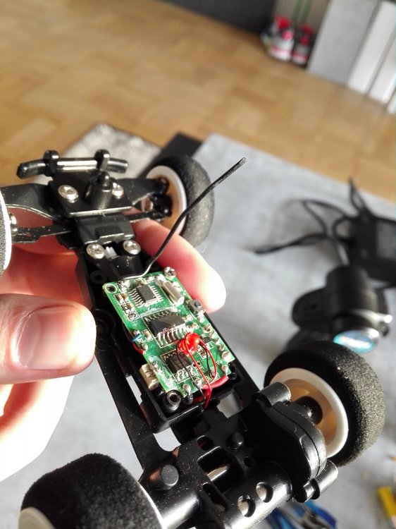

nicolas Geschrieben 8. April 2015 Geschrieben 8. April 2015 Der Empfänger scheint auch gleichzeitig der ESC zu sein, alles auf einer Platine... Zitieren
Kai Geschrieben 8. April 2015 Geschrieben 8. April 2015 Ah mist, ich hatte es dann doch noch nicht gepostet. Das ist das was mir ein Mitarbeiter im conrad auch sagte. "Die kleinen Mini-RCs haben alles auf einer Platine" "Empfänger und Sender verschiedener Hersteller sind nicht kompatibel auch wenn sie auf der gleichen Frequenz funken" barney und Beatbuzzer würden jetzt aber wahrscheinlich mit dem Oszilloskop die richtigen Beinchen ausmessen und ... einen eigenen Empfänger löten Zitieren
