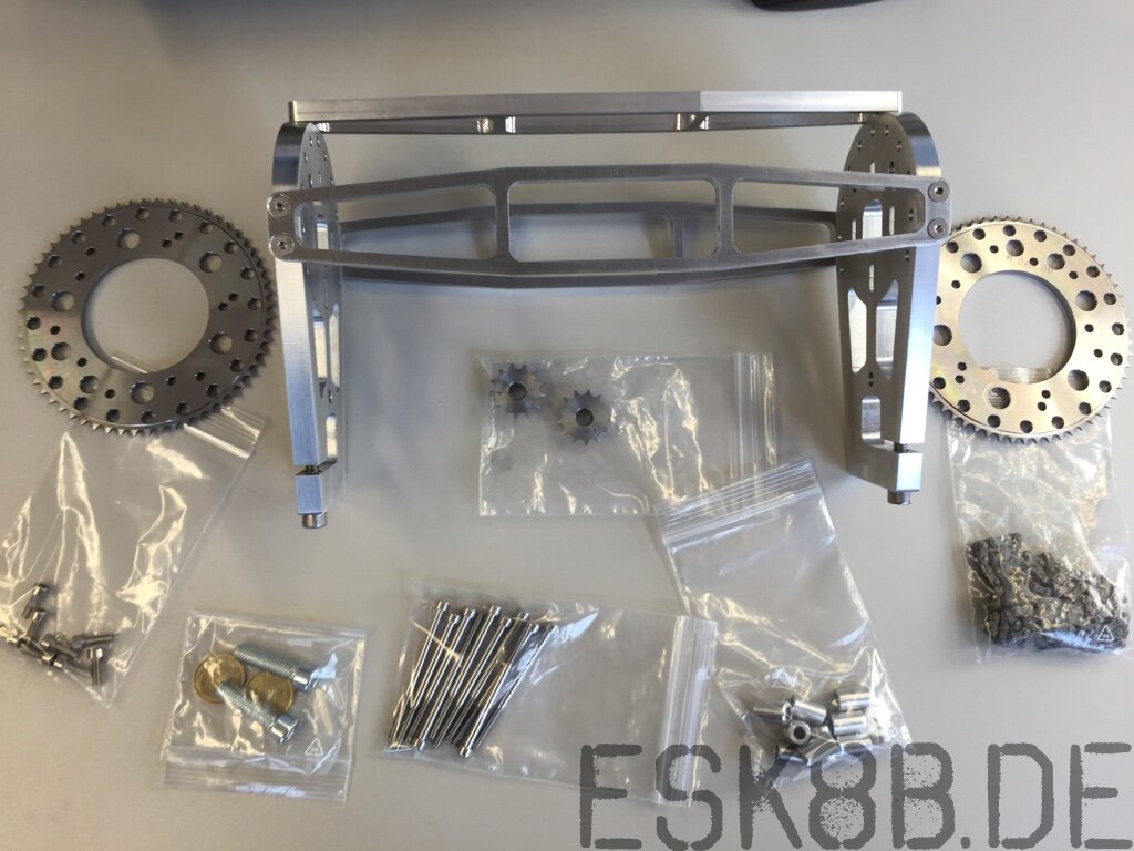

Die Halterung für die Motoren ist schon da:
BamBam BoardController ist soweit auch fast fertig:

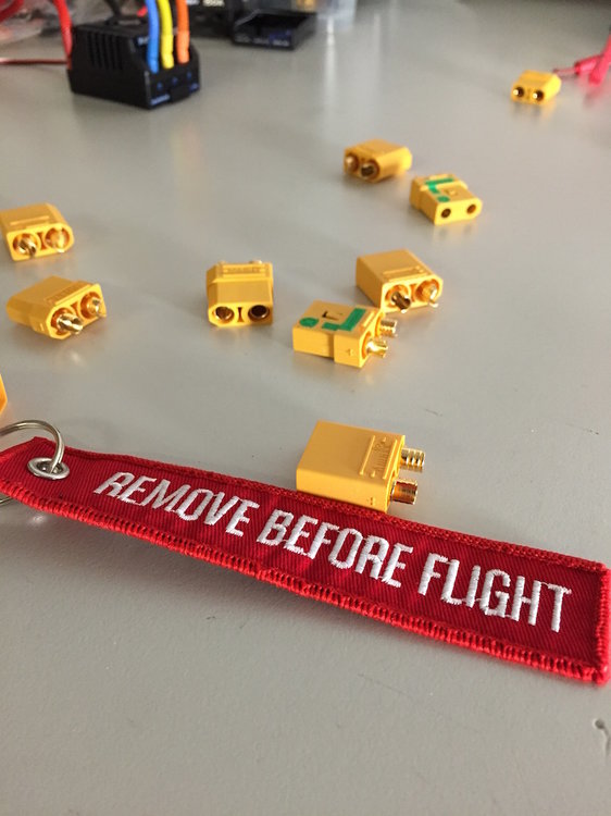

XT-90 Stecker und Buchse
Für die beiden Lipos
1 XT-90 Buchse
1 XT-90 Buchse
XT-90 Y-Verbindung
1 XT-90 Stecker
1 XT-90 Stecker
1 XT-90 Buchse Antispark
Kabel vom Akku zu den Reglern
1 XT-90 Stecker
1 XT-90 Buchse
XT-90 Y-Verbindung
1 XT-90 Stecker
1 XT-90 Buchse
1 XT-90 Buchse
2 Regler
1 XT-90 Stecker
1 XT-90 Stecker
10 AWG Kabel
1 schwarz
1 rot
Y-Kabel für die Regler / den Empfänger der Fernsteuerung
1 Futaba Y-Kabel / S.BUS-HUB-2 Kabel, 0,5 mm², 10 cm

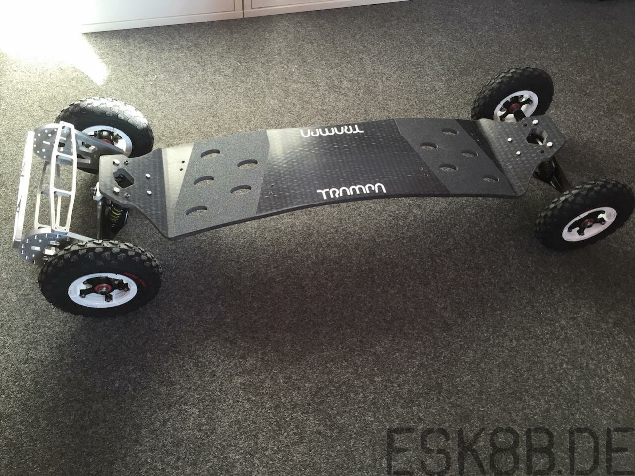

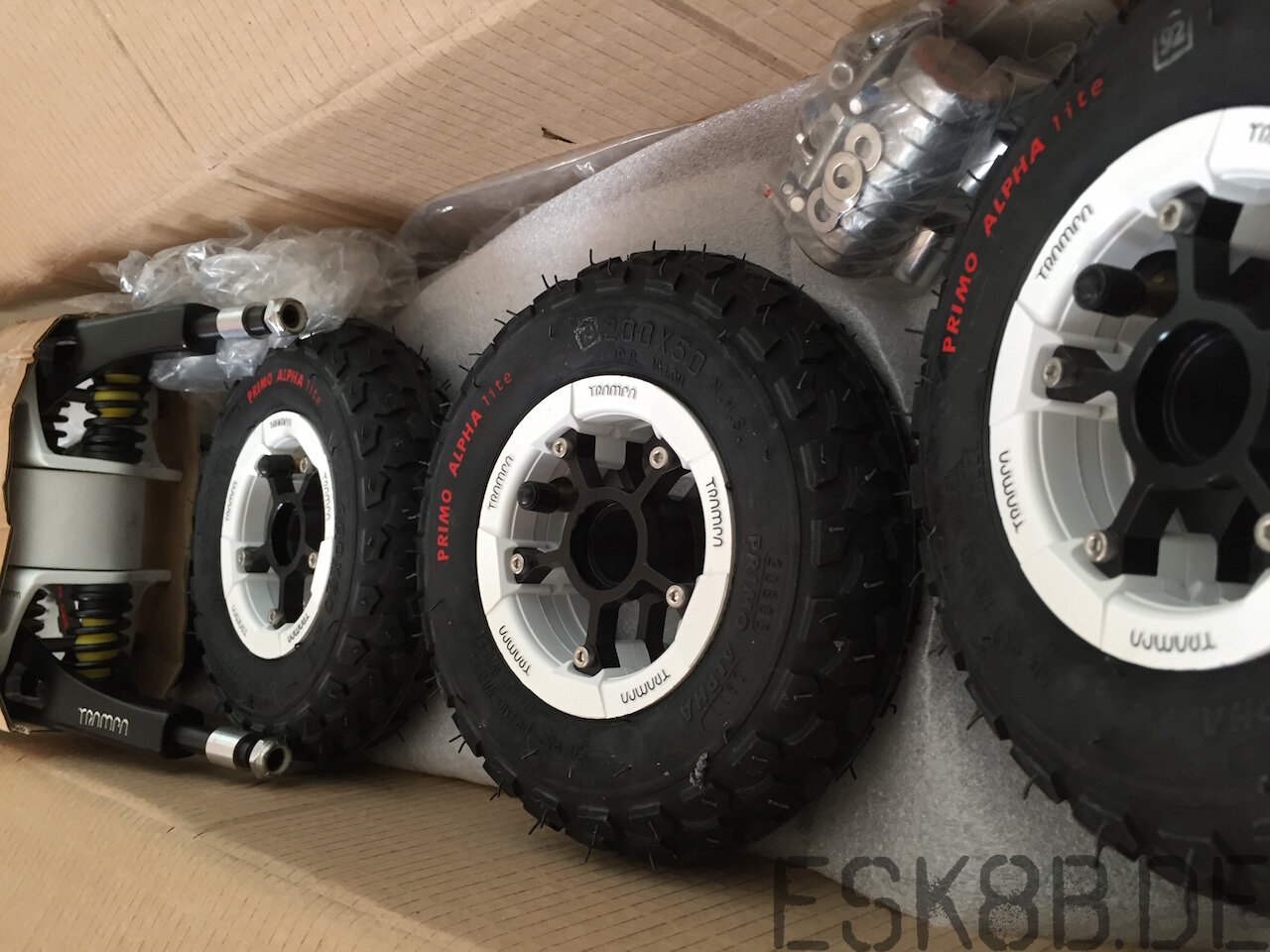

So die Hardware ist da und zusammengeschraubt.
Elektrokrams ist noch auf dem weg.
Das Board ist geil und macht einen kompakt soliden Eindruck!

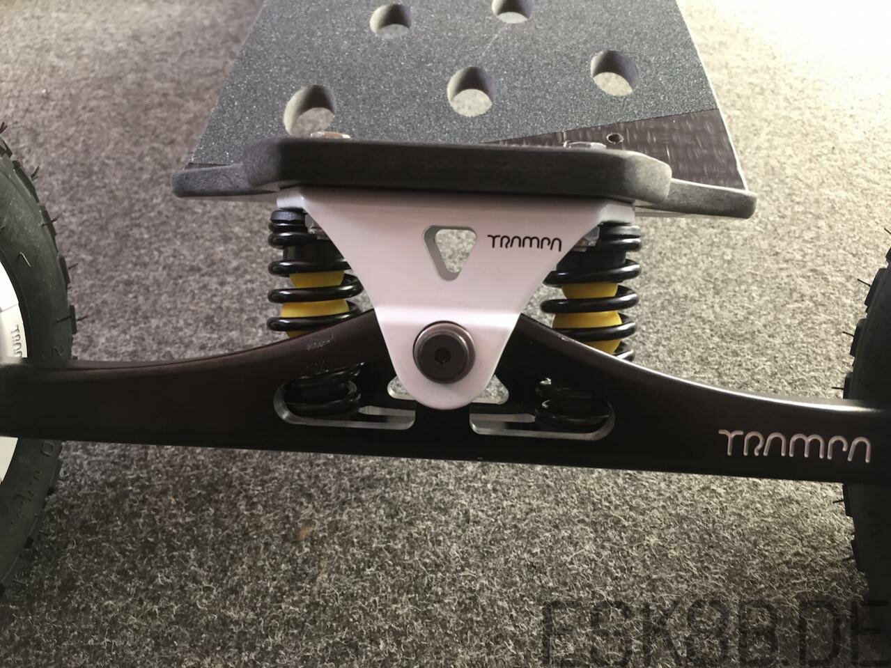

Frage an die Trampa Fahrer:
Die Lenkung ist Stocksteif und ich habe schon die gelben Dampa's - 65a Easy Steering ausgewählt, das sind die Softesten die es bei Trampa gibt.
Das ist mir um einiges zur Hart so.
Ich möchte jetzt Testen wie viel wendiger es wird ohne Dampa's.
Bringt das was? Falls nicht, wo bekomme ich weichere Federn her.
Und wie bekomme ich die Federn raus ohne das die mir ins Gesicht springen.
Welchen unterschied machen die 15° Decks zu den 35° Decks beim Lenkverhalten?
Der Halter von Jenso klappert noch etwas auf der Achse, da muss ich noch schauen waren das liegt und wie ich den "ordnungsgemäß" fest bekomme. Angeknallt hab ich die Schrauben schon ziemlich gut.
bearbeitet von Kai
Moin Kai,
das legt sich nach ein paar KM oder eher, ich hab die grünen, und die dürften nen ticken härter sein........(hab aber kein Bock zu wechseln;))
Ansonsten stellst du den Lenkwiederstand mit den Inbus schrauben oben über der Baseplate fester -> reindrehen Leichter -> rausdrehen.....
wechselfedern gibt's glaub ich nur in einer Härte.

Den Jenso Halter kannst du richtig fest anziehen.....das ist Superaluminium, gutes Material. Wenn der Spalt von vorneherein schon zu groß ist - also in geöffnetem Zustand, dann leg einfach eine passende Unterlegscheibe rein.......nicht zu klein........ Musste ich bei meinem Next auch machen. edit....Also die scheibe in den Spalt zwischen Vierkant Achse und Halterung, ggf. vorher mit Tropfen Sekundenkleber in Halterung an entsprechender Stelle kleben......und wie gesagt fest anziehen.
Zum Federwechsel würd ich Die
Achse demontieren und dann im Schraubstock spannen. Kingpin raus, und dann langsam Schraubstock öffnen.
Solltest auch mal alle 1 -2 Saisons die Buchsen wechseln..... Empfiehlt Phillip von Hero Boarding......gibt's Trampa Parts ...... Shop in SHA.

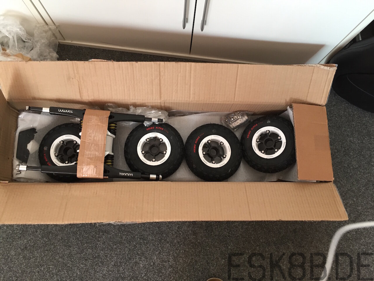

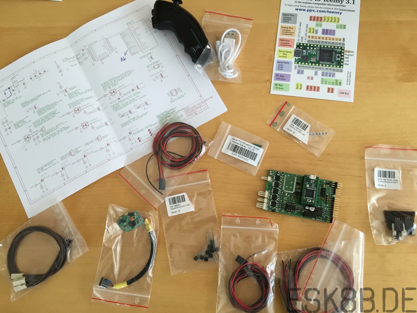

Ein paar e-Teile sind angekommen
ImageUploadedByTapatalk1426928235.574310.thumb.jpg.04a0a3680fe132b3cb3f6718167f119e.jpg
Weiter geht es mit Teile schrauben:
ImageUploadedByTapatalk1426934158.600042.thumb.jpg.fae6b1d8a45e551468c4eb5d1d249e69.jpg
Also mit der Lenkung, das die so schwer geht kann eigentlich nicht sein.
Ich kann mit dem Board nur gerade aus fahren :D
Die Stifte auf dem Foto waren komplett rausgedreht weil ich die Dampas da schon rausnehmen wollte.
Die Mutter vom Kingpin hatte ich da auch schon ab.
Dann noch eine Frage zu den Reifen, haben die eine bevorzugte Laufrichtung?

Hai Kai,
Laufrichtung ist bei den Alpha Lite egal, kannste machen wie Du lustig bist!
Aber die schöne rote Schrift ist nur von einer Seite also doch nicht egal (-;
Wenn Du ohne Bindungen fahren möchtest nimm doch die Dampas raus, habe ich noch nicht getestet aber dann wirds bestimmt sehr "gelenkig" !
Und wenn Du die Klemmschrauben denn mal festgezogen hast dann sitzen auch die Motorenhalter bombenfest, sieht man ja auf den Fotos das der Klemmschlitz noch reichlich Weg über hat!
Viel Spass beim Schrauben, ist mit so das geilste nen neues Board mit neuen Teilen aufzubauen. Naja ausser das fahren selbst (-;

Als nächstes kommt das Abflachen der Motorwelle, hoffentlich klappt das mit meinen Dremel.
Moin,
Geht auch mit ner guten Feile, die Welle is nicht hart...... Loctite oder andere schraubernsicherung verwenden. Kai, hast du den Kontoinhaber zu fest angezogen, vielleicht klemmt der ganze Hänger.....
Gutes Gelingen beim Schrauben.....
Hang loose
loctide Loctide loctide ... so oft wie ihr mir das jetzt indoktriniert habt muss ich mir doch welches zulegen und alle Schräubchen säuberlich mit einpinseln :)
Noch ist alles schön fest und nix klappert :)
Der Motorkäfig sitzt jetzt auch Bombenfest. Ist aber immer noch etwas Spalt da, also würd noch fester gehen, hab nur etwas schiss das die Schraube reisen könnte.
Dampas sind raus und es ist schon viel besser. So fluffig wie ein evolve ist es noch nicht aber vielleicht ist es ok so, das kann ich erst sagen sobald es fährt.
Es war ganz einfach:
Beide Schrauben von einer Feder rausdrehen.
Altes Homeboy T-Shirt hinter der Feder durchziehen und die Feder mit dem T-Shirt rausziehen.
Die zweite Feder geht fällt dann von alleine raus wenn man die Schrauben rausdreht.
Einbau der ersten Feder geht auch wieder leicht.
Für die Zweite hab ich mich aufs Board gestellt und die Richtung gelenkt das die eingebaute Feder zusammen gedrückt wird und die Zweite einfach einsetzbar war.

weitere Teile fürs Board... (Anmerkungen willkommen)
Loctite 648
für die Motorwelle und das Ritzel
und
Loctite 243 (Schraubensicherung mittelfest)
für sämtliche Schrauben

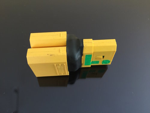

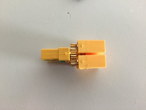

Y-Kabel für die Verbindung vom Empfänger der Fernsteuerung oder BamBam-Boardcontroller zu den ESCs
Fragen:
1. Parallelschaltung der beiden Lipos, gibts da was praktisches was man haben will?
2. Funkt beim zusammenstecken?
Ich hab noch einen XT90S in der Kiste
3. Welchen Durchmesser braucht das Kabel? Und wo gibt es das zu vernünftigen Preisen?
Ich hab nur etwas von dem hier:
4. Batteriebox fehlt mir noch...
5. Klettband ...

Hallo Kai,
"Fragen:"
Habe ich jetzt nur als Beispiel gesuch!
Wenn du für den Stecker von diesem Teil gleich den XT90S nimmst funkt nichts mehr!
b a y.de/itm/DCSk-HiFi-Lautsprecherkabel-transparent-2x6mm-OFC-Meterware-/291099418819?pt=DE_Computing_Audiokabel_Adapter&hash=item43c6e0a0c3
4. Batteriebox fehlt mir noch... Meine Akkubox war ein Sanikasten fürs Auto - der Fantasie sind keine Grenzen gesetzt!
Hai Kai,
Thema Parallelkabel:
Du solltest Dir selber eins löten, denn im Grunde brauchst Du bei einer Anordnung der Komponenten wie bei unseren Boards ja folgendes: 2stk XT90 zum Anschluss an die beiden Akkus auf der einen Seite und 2stk XT90 zum Anschluss der ESC. Das sollten ja keine 2 seperaten Verbindungen sein sonst werden die Akkus ungleich entladen. Also einfach wie 2 Y-Kabel mit ner Verlängerung dazwischen.
Kabeldicke würde ich 10AWG nehmen... (Hobbyking DE)
Um die Lötbuchsen habe ich gut Draht gewickelt bevor ich die Stecker verlötet habe.
Hab leider kein Foto von. Zuerst bei den beiden parallelen Stecker den Draht um die +Buchsen wickeln, dann um die -Buchsen. Dann den dritten Stecker mittig dazustecken und verlöten. Schrumpfschlauch drum, fertig.
