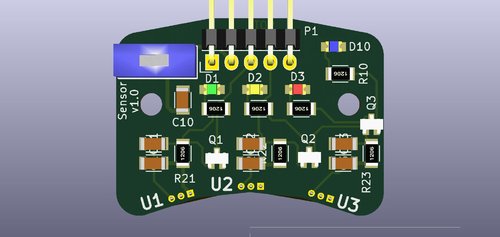

barney Geschrieben 22. März 2015 Geschrieben 22. März 2015 Vor den Vorwiderständen der Hall-Leds einen Schalter der Drain auf Masse legt? Und die Power-Led weglassen da die Blinke-Leds eh blinken? Das mit den Blinke-LEDs ist eine positiv Annahme, unter der Voraussetzung, dass alles funktioniert. Dafür ist die Power LED ja da. Außerdem habe ich extra blau genommen. Als Edel Licht. Zitieren
Kai Geschrieben 22. März 2015 Autor Geschrieben 22. März 2015 Ok ich hatte den Schaltplan nicht richtig interpretiert und dachte die Mosfets seien die Hall-Sensoren und hab mich noch gewundert wieso rechts nochmal welche eingezeichnet sind. Na dann isses ja easy VCC per Switch für alle LEDs wegzunehmen. Beim Titel hast du einen Typ: Sesnor-Board Zitieren

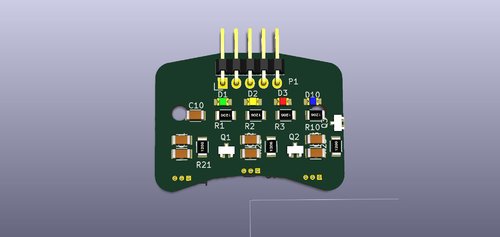

barney Geschrieben 22. März 2015 Geschrieben 22. März 2015 Einen Dank an Gerald! Erster Iteration. Da sind noch nacharbeiten! Zitieren
Kai Geschrieben 22. März 2015 Autor Geschrieben 22. März 2015 Ich sehe zwei Löcher, mir gefällt die Rundung aber ich vermisse einen DIP-Schalter :skep: Wie teuer kommt es die Platine über die Stiftleiste hinaus gehen zu lassen so das der Stecker noch halt von der Platine hat und nicht frei steckt? Zitieren
barney Geschrieben 22. März 2015 Geschrieben 22. März 2015 Ich sehe zwei Löcher, mir gefällt die Rundung aber ich vermisse einen DIP-Schalter :skep: Wie teuer kommt es die Platine über die Stiftleiste hinaus gehen zu lassen so das der Stecker noch halt von der Platine hat und nicht frei steckt? DIP-Schalter: kommt noch aber eher als Jumper. Preise kann ich wie geschrieben am Mittwoch sagen. Istcein erster Entwurf. Schaltung muss auch npchmal Korrektur gelesen werden. Morgen! Zitieren

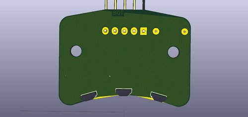

barney Geschrieben 23. März 2015 Geschrieben 23. März 2015 Ich bin mit der LED-Abschaltung nicht besonders glücklich. Das Layout wird dadurch recht ungünstig im Signalverlauf. Wenn es geht würde ich gerne darauf verzichten. Hier mal die Ansicht vorne und hinten mit den Sensoren. Zitieren
gerald-z Geschrieben 23. März 2015 Geschrieben 23. März 2015 Also mir würde ein Kontrolle Led reichen. Währe es eventuell möglich alle Bauteile auf einer Seite zu bestücken. Damit die gesamten Bauteile im Gehäuse verschwinden und sie währen gegen Wasser und Staub geschützt. Die Led verkehrt herum einlöten und durch ein kleines Loch in der Platine durchleuchten lassen. Zitieren
Kai Geschrieben 23. März 2015 Autor Geschrieben 23. März 2015 anderer Ansatz: SensorPlatine mit "Debug Port" ausstatten. Die LEDs braucht man ja nur fürs Einstellen. Dann kann die Platine komplett im Schutzgehäuse verschwinden. Sie wäre auch nur halb so hoch. Edit: barney, hierfür bieten sich Branches an im git. Zitieren
barney Geschrieben 23. März 2015 Geschrieben 23. März 2015 Hi Kai, Hi Gerald, wir müssen uns nur einigen, was und wie. Das Probelayout kostet mich ca. 4 Stunden. Auch wenn man es nicht der Sache ansieht! Wie soll denn das Ganze nun aussehen? Ich würde auf den Schalter verzichten und die LEDs von mir aus als 3mm Durchstecktechnik ausführen. Dann kann jeder die LEDs dort hinführen, wo er will. Die müssen auch nicht bestückt werden. Mindestbestückung ist 3 Hall-Sensoren und 4 Kondensatoren. Ich kann die Hall-Sensoren auf die Bestückungsseite zurückholen, damit die Bauteilseite im Gehäuse landet. Ich muss nur wissen, was benötigt wird! Zitieren
gerald-z Geschrieben 23. März 2015 Geschrieben 23. März 2015 Mal so als Interesse. Kann man die Hallsensoren nicht direkt an einem Bl Regler anschließen? Also den Schalter würde ich nicht benötigen. Nächste Idee: Alle Bauteile auf einer Seite inkl. der benötigten Led. Schalter weg lassen und ein Teil des Gehäuse aus Plexiglas. Somit würde die Led durchleuchten. Wenn möglich mehr als zwei Schrauben verwenden. Somit würde das ganze stabiler sein und besser abdichten. Zitieren
Kai Geschrieben 23. März 2015 Autor Geschrieben 23. März 2015 Wenn ich was falsch verstanden habe bitte korrigieren: 1. Die Hallsensor-Platine soll im 90° Winkel zwischen Motorgehäuse und Außengehäuse monitert werden. 1mm Luft zwischen Sensoren und Gehäuse vom Motor. Innen im Plastikgehäuse wird die Platine in die Tasche gesteckt.. 2. Die ABC LEDs sollen das Ausrichten der Platine erleichtern Dann wären diese Eogenschaften ideal. Möglichst niedrige Platine damit das Außengehäuse vom Durchmesser her nicht zu groß werden muss. Da die LEDs obsolet werden sobald die Platine positioniert ist: Einen Debug-Port statt den LEDs. Und natürlich wird dann ein Debug-Board benötigt. Aber nur eins. Spart Material, Platz, Kosten, Zeit und schont unsere begrenzten Ressourcen unseres Planeten ;-) Zitieren
