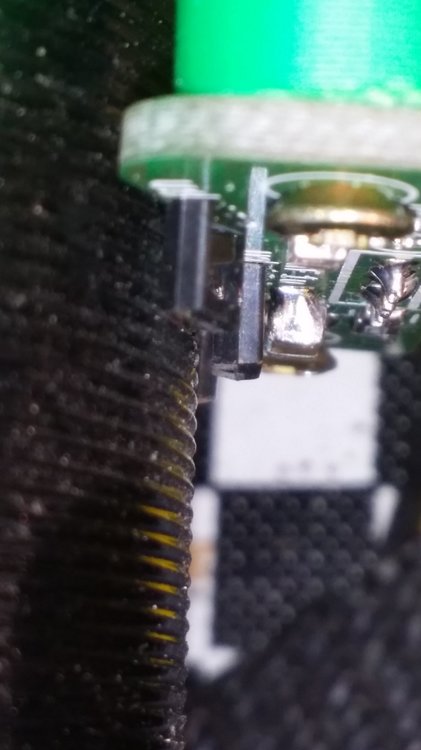

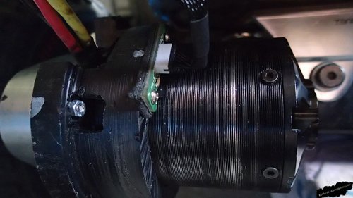

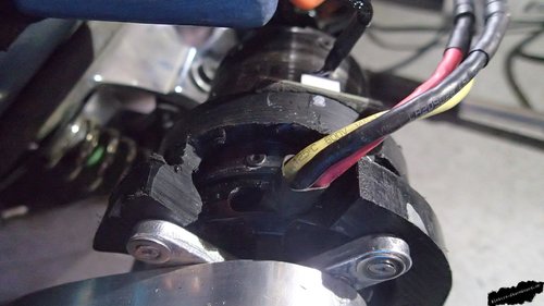

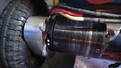

SAG Geschrieben 15. Juli 2015 Geschrieben 15. Juli 2015 (bearbeitet) Hallo, nachdem ich feststellen musste das die Halterungen von eXo und Gerald nicht zu meinem Board passen - war selber umsetzen angesagt. Zum Glück hatte ich mich für POM entschieden - statt Alu. - Rundrohr 90/20 bestellt - Innendurchmesser mit der Drehbank auf ca. 63,5 mm erweitert - Außendurchmesser im vorderen Teil reduzieren - Befestigung nur an der „Motorhalterung“ Ich hatte erst ein reichliches 1/4 des "Rings" genommen - jedoch unterschätzt das der "Verstellbereich" so groß sein muss. Dann habe ich den Rest ¾ genutzt (je Motor). Die Ausschnitte für Kabel und „Montage“ sind rustikal entstanden – es muss nur funktionieren! Da ich auf Langlöcher verzichtet habe wurde direkt nach dem richtigen Positionieren gebohrt und geschraubt. Beim ersten Motor hat das sofort geklappt, beim zweiten hatte es eine kleine „Verschiebung“ gegeben bei der Montage. Der Motor klang zwar OK, gab dann aber „Rauchzeichen“ – wurde geändert. Ich habe sie bisher nur sehr kurz unter Last getestet – ohne Last alles OK. Arndt bearbeitet 16. Juli 2015 von Kai Zitieren
