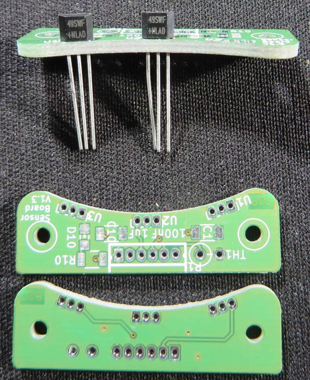

Es heißt die Platinen sind jetzt ausgelegt für
63mm Motoren?
Die Sensorplatine ist für 63mm 14 Pol Motor ausgelegt. Die Sensoren werden im 17.14° Winkel angeordnet.

Kurze Zwischenfragen:
63mm Motoren?
Oder sind die 59mm Turnigy Motoren (SK3 63...) vom Hobbyking gemeint?
Die Platine v1.0 = "Hobbyking 63xx SK3" (Zumindest bis die restlichen Platinen verkauft sind, danach gibt es hoffentlich auch eine Slim. :D)
Die Platine v1.3 = Alle c63xx Motoren

Die Leiterplatten sind angekommen:
Yess! GG! Ich hätte gerne eine Hand voll! :D
Und die Sensoren passen komplett auf die Platine!
Das heisst du kannst meine gedruckten Abdeckungen gleich in den Eimer werfen sobald sie bei dir eintreffen. :cornut:

Na dann würd ich sagen verpassen wir der Sensorplatine doch gleich eine JST ZHR6 Buchse?
Und einen Temperaturwiderstand?
Hallo,
jetzt ist es soweit - wir brauchen Anschlusskabel für die Platinen.
Ich hatte natürlich nicht bedacht das es 1,5 und 2,5 mm Raster gibt.
Da ich und die "kleinen Strömlinge" auf Kriegsfuß stehen, frage ich hier lieber noch einmal nach.
Gibt es fertige Kabel irgend wo zu kaufen?
Oder muss ich die selbst basteln?
Würde das dann so zusammenpassen?
Arndt
