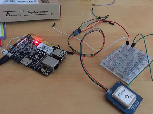

Kai Geschrieben 19. Februar 2015 Autor Geschrieben 19. Februar 2015 (bearbeitet) Video: Externe Links nur für Mitglieder sichtbar Das Script dazu funktioniert auch schon inkl. Konfiguration der Netzwerkschnittstelle und dem Umschalten des WLAN Mode. Als nächstes mache ich das Setup Script fertig. Modul NEO-6 GPS Modul funktioniert auch. Loggen der Daten im gpx Format auch. Das möchte ich aber noch in mysql bringen damit man es dort zusammen mit den Telemetriedaten abfragen kann. bearbeitet 19. Februar 2015 von Kai Zitieren

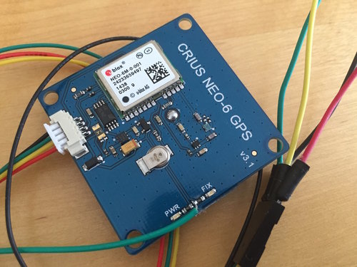

Kai Geschrieben 24. Februar 2015 Autor Geschrieben 24. Februar 2015 (bearbeitet) Welches GPS-Modul hast du genommen? Das Crius NEO-6 GPS. Ich würde beim nächsten Mal wahrscheinlich eins nehmen mit Timepluse / PPS Ausgang. Das erspart das Anlöten eines extra Kabels. PPS braucht man anscheinend weil die Genauigkeit des Zeitstempels über GPS nicht so toll sein soll. Hab da noch keine Tests gemacht. Das PPS Kabel ist zwar schon angelötet aber ich habe erstmal nur das GPS Signal in den NTPd gebracht. Mal sehen... ob man PPS zwingend braucht. Wie hast du den Teensy geflasht? Zuerst das CLI Tool kompliliert und udev rule für den Teensy hinzugefügt. Wie genau steht in gescripteter Form im Abschnitt ###################################### # Teensy Loader ###################################### in der bananian_mod.sh im git Dann hab ich Externe Links nur für Mitglieder sichtbar runtergelden. In den Teensy laden geht dann so schnelles Blinken: teensy_loader_cli -mmcu=mk20dx128 -v -w blink_fast_Teensy31.hex langsames Blinken: teensy_loader_cli -mmcu=mk20dx128 -v -w blink_slow_Teensy31.hex Usage: teensy_loader_cli -mmcu=<MCU> [-w] [-h] [-n] [-v] <file.hex> -w : Wait for device to appear -r : Use hard reboot if device not online -n : No reboot after programming -v : Verbose output <MCU> = atmega32u4 | at90usb162 | at90usb646 | at90usb1286 | mk20dx128 For more information, please visit: http://www.pjrc.com/teensy/loader_cli.html Für den 3.1er Teensy müsste eigentlich mk20dx256 die richtige Angabe für -mmcu sein. Der Test hat aber auch so funktioniert. Man muss da aber im Hinterkopf behalten und ggfls. den Paul fragen wenn das mit größeren Files probleme machen sollte. Debian Paket für teensy_loader_cli hab ich erstellt, ist im Anhang. Das soll später mal ins Repository rein. dpkg -i teensy-loader-cli_2.1_armhf.deb installiert teensy-loader-cli nach /usr/bin und schreibt die udev rules in /etc/udev/rules.d/49-teensy.rules Die Idee den Kernel mit Inotify das Filesystem auf Veränderungen zu überwachen ist eigentlich prima. Hat auch funktioniert als ich die Zustände noch per echo geändert hatte echo "1" > /sys/class/gpio/gpio17/value Als ich den Button angeschlossen hatte änderte sich zwar der Wert aber Inotify bekam das nicht mit. Jetzt hab ich inotifywait -qq -e modify /sys/class/gpio/gpio17/value erstmal ersetzt durch while [ `gpio -g read 17` = 0 ]; do sleep 0.1 done Ist gar nicht schön aber schön wenn man etwas Verbesserungpotential für die Zukunft aufheben kann. ;-) Was für eine Kernel Version hat den das Banaian. uname -a Linux bananapi 3.4.104+ #1 SMP PREEMPT Thu Jan 8 15:40:40 CET 2015 armv7l GNU/Linux teensy-loader-cli_2.1_armhf.deb bearbeitet 24. Februar 2015 von Kai Zitieren
