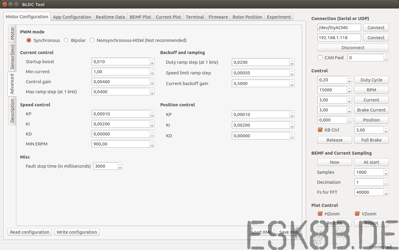

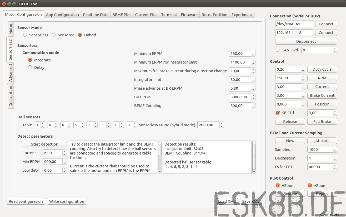

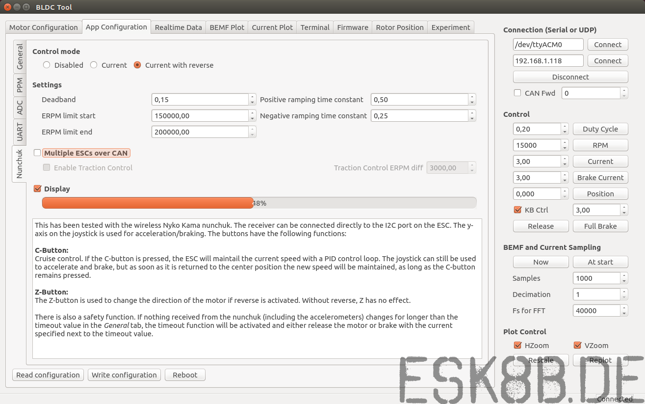

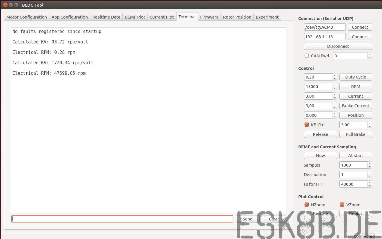

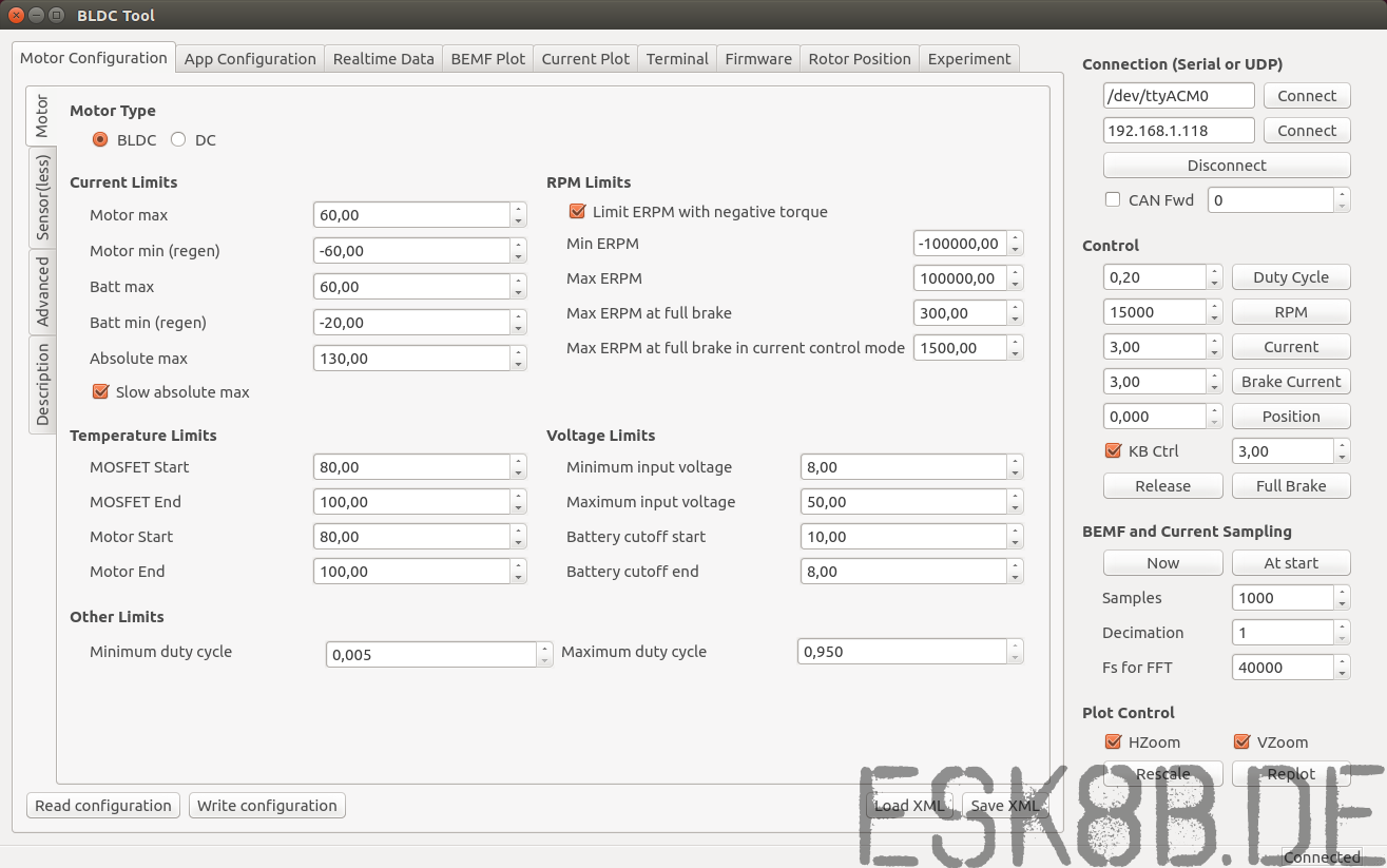

elkick Geschrieben 16. September 2015 Geschrieben 16. September 2015 Hier ein paar Screenshots. Setup: 7s-6400mAh, Alien5060/270kV sensored, VESC 4.7/FW1.12. Ist aber alles nur eingeschränkt aussagekräftig, da ich hier mit 7s und einem 270kV Motor unterwegs bin. Aber nur mal so als Anhaltspunkt, xml Datei ist beigefügt. Ich gehe aber stark davon aus, dass dein Motor der Grund für die Fehler ist. Terminal - die ersten beiden Werte bei Null-Input, zweiten Werte mit Vollgas (ohne Last!): sensored_alien_16__9_15.xml.zip Zitieren
The-BlackJack Geschrieben 16. September 2015 Geschrieben 16. September 2015 danke! ich werde später mal mit nem Strom messer in der Akkuleitung versuchen nach zu messen was denn da los ist, eigentlich kann ich mir so hohe ströme nich vorstellen, würde eher vermuten das sich da was aufschwingt werde dann auch mal deine Daten verwenden. zu deinem Termina Screenshot. bei dir sind die Errechneten KV werte auch deutlich geringer als das was der motor eigentich haben sollte (270kv) woran liegt das? Zitieren
elkick Geschrieben 16. September 2015 Geschrieben 16. September 2015 Du solltest meine Daten aber möglichst nicht 1:1 verwenden, da die Motoren und Akkus unterschiedlich sind (50mm, 270kV, 7s). Die Motorerkennung soll den VESC genau auf dein Setup einstellen. Aber du könntest z.B. mal an Startup Boost (Advanced) und an min. ERPM rumtesten. Wird aber glaube ich nichts bringen, wenn dein Motor eine Macke hat und Stromspitzen verursacht. KV Werte im Tool werden als elektrische RPM ausgewiesen und mit null Last. Und die ersten Werte sind "Leerlauf". 1 Zitieren
