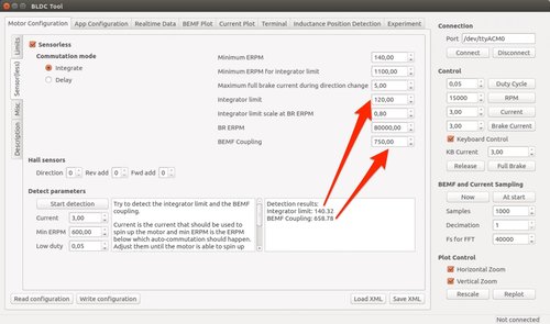

elkick Geschrieben 14. September 2015 Geschrieben 14. September 2015 habe bisher nur die automatische motorerkennung laufen lassen, das funktionierte Problemlos. Du musst nach der Motorerkennung die unter "Detection Results" erkannten Werte "Integrator Limit" und "BEMF Coupling" von Hand oben in die Felder eintragen. Den Wert "Integrator Limit" auf die nächsten 5 abrunden, "BEMF Coupling" auf die nächsten 50 abrunden. Beispiel in meinem Fall: von 142, 90 auf 140 und 768,56 auf 750. Danach "Write Konfiguration" anklicken. Am Nunchuk liegt's dann eher nicht. Zitieren

elkick Geschrieben 14. September 2015 Geschrieben 14. September 2015 Im BLDC Tool das Terminal benutzen um ev. Fehler auszulesen (Command: faults). Vorher die Werte lesen (Read - Button). Du kannst prinzipiell alle Werte im BLDC Tool deinen Anforderungen anpassen. Ohne dein Setup zu kennen kann man aber nur schwer einen Tipp geben... Zitieren
