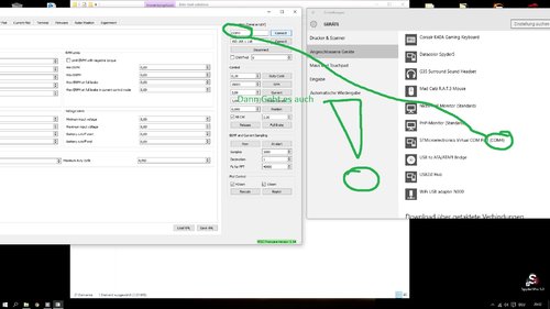

DevilSTC Geschrieben 17. Dezember 2015 Geschrieben 17. Dezember 2015 Und zu dem anderen Problem von wegen No Firmware read response schaue man sich die Bilder an die sagen mehr wie tausend Worte! 2 Zitieren
elkick Geschrieben 18. Dezember 2015 Geschrieben 18. Dezember 2015 (bearbeitet) Da auf dem Googledrive momentan die Firmware Versionen 2.4 FOC fehlen, Externe Links nur für Mitglieder sichtbar die korrekten inkl. BLDC-Tool. Update wie hier beschrieben: Wichtiger Nachtrag: Die Firmware-Datei muss nach dem runterladen in "VESC_default.bin" umbenannt werden, sonst wird sie von BLDC-Tool nicht erkannt! bearbeitet 18. Dezember 2015 von elkick Nachtrag Zitieren
