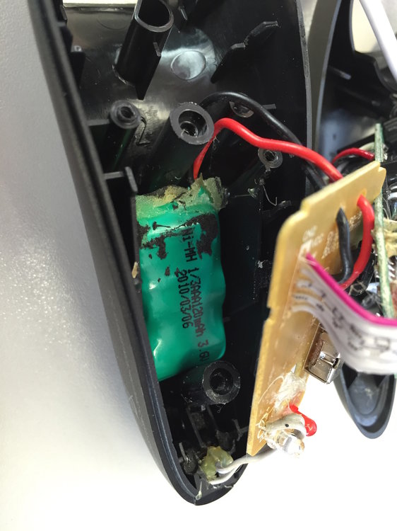

Nachdem mein MadCatz Nunchuck scheinbar nicht lud hab ich ihn auseinandergenommen.
An den Anschlüssen auf der Platine sind 5V wenn er am USB angeschlossen ist und nix wenn kein USB angeschlossen ist.

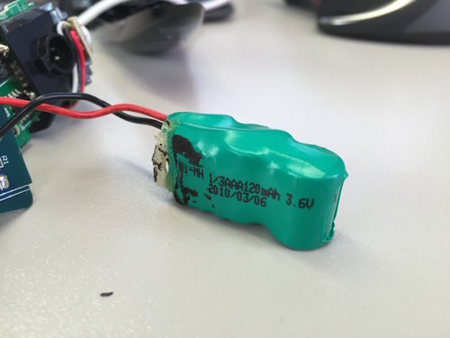

Der kleine Ni-Mh 1/3AAA120mAh 3,6V Akku ist wohl futschikato.
Was bedeutet der Aufdruck 2010/03/06 eigentlich :devil:

Wie lange ist den die theoretische Lebensdauer von Ni-Mh Akkus? Nur so interessehalber ...google
zurück von google:
Das entspricht wieder bei einer wöchentlichen Ladung etwa 7-10 Jahre. Wobei auch hier wieder eher der untere Wert als realistisch angesehen werden kann.
Also könnte der noch gut sein sogar.

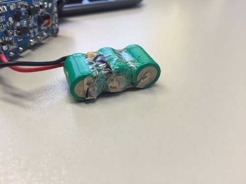

Mist, und jetzt?
Der Austausch Nunchuck wird bestimmt auch wieder NiMH Akku haben?
Oder ich hab wirklich einen von ganz unten aus dem Karton bekommen und die neuen haben Lipos drin?

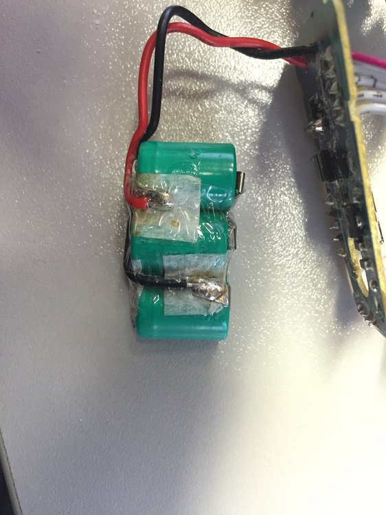

Einfach nen Lipo reinhauen? Trau ich mich nicht wirklich wegen den unterschiedlichen Ladekurven und ich aus mangels Unwissenheit nicht weiß ob das gut geht :)
1/3AAA Zellen bekommst bei verschiedensten Anbietern. Musst dann nur 3 Stück selbst zusammen löten. Dafür gibts die aber auch mit mehr als 120 mAh.
Von GP z.B.:

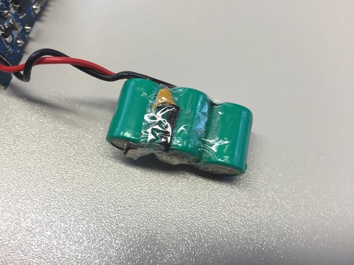

Sieht aus wie ein Kondensator, ist aber keiner ;)
Das wird mit allerhöchster Wahrscheinlichkeit eine Multifuse sein.
Das sind selbstrücksetzende Sicherungen, welche bei Überstrom schlagartig hochohmig werden und somit den Akku vor Kurzschlüssen schützen.
Kannst Du ja zur Gewissensberuhigung mit in den neuen Akkupack übernehmen.
