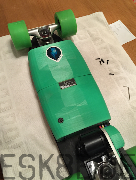

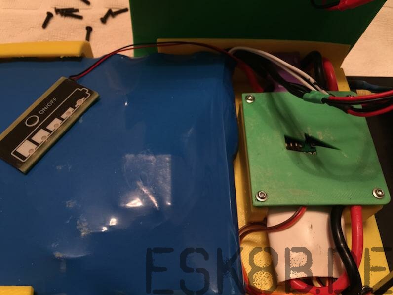

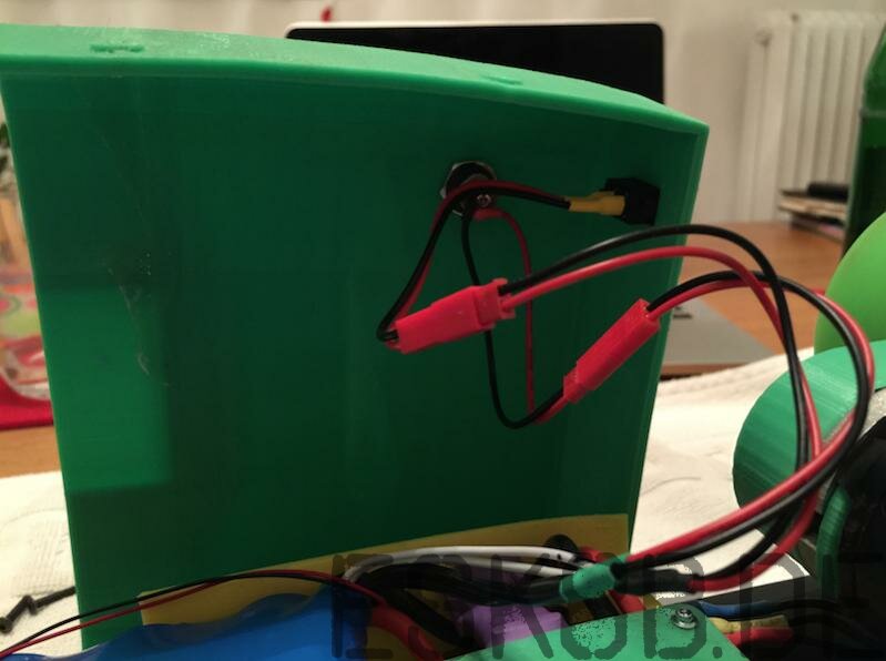

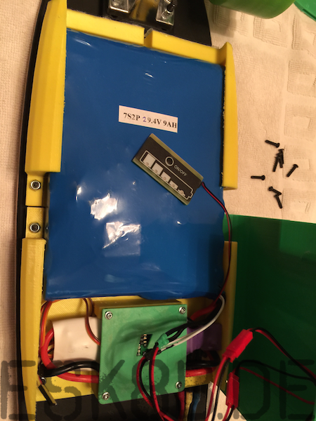

elkick Geschrieben 16. Februar 2015 Autor Geschrieben 16. Februar 2015 Und hier noch ein paar Fotos vom Außen- und Innengehäuse. Das Innengehäuse ist mit im Deck befestigten Hülsenschrauben festgeschraubt, eine darunter liegende Neoprenschicht dient der Dämpfung. Die 2 Teile des Außengehäuses sind von der Seite mit kleinen Inbusschrauben befestigt. Flex hat das Deck so gut wie gar nicht. Der Akku ist ins Innengehäuse eingeschoben und wird dort gehalten und der ESC ist in einem kleinen Extragehäuse fest verschraubt. Die Akkuanzeige wird von den beiden Außengehäusehälften gehalten (passende Aussparung). Alle Teile per 3D-Drucker angefertigt und sehr sauber verarbeitet! Zitieren
