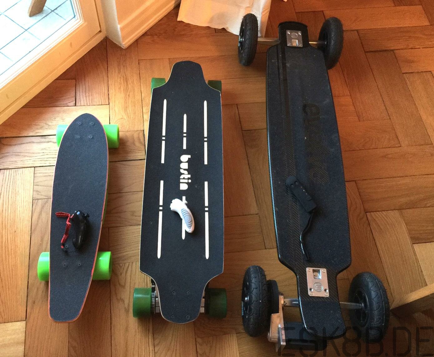

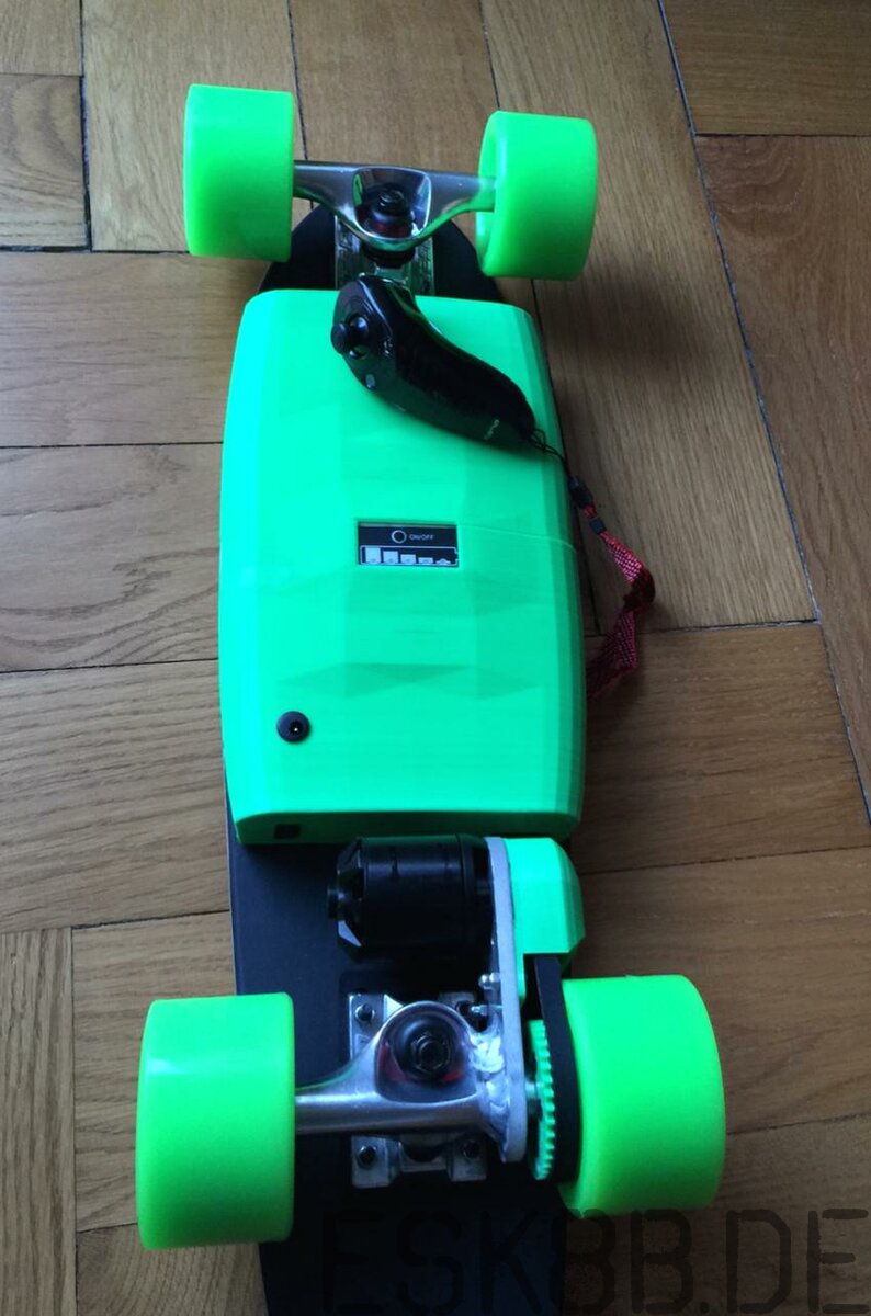

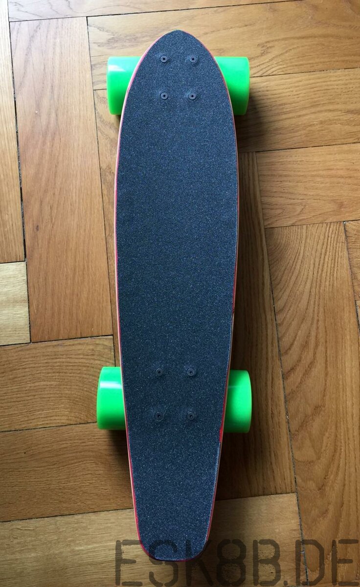

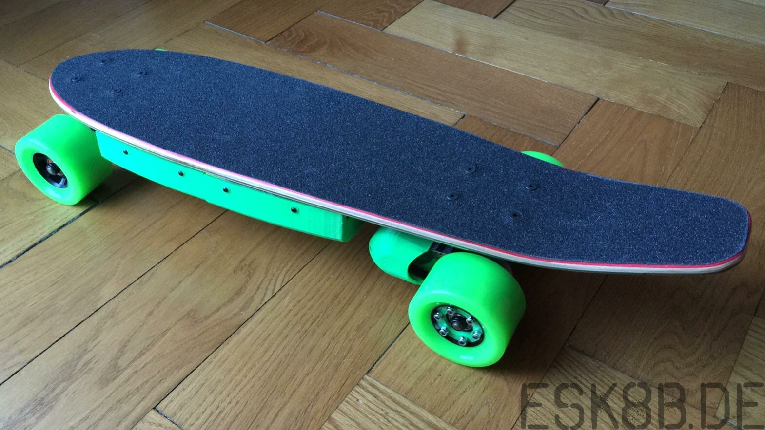

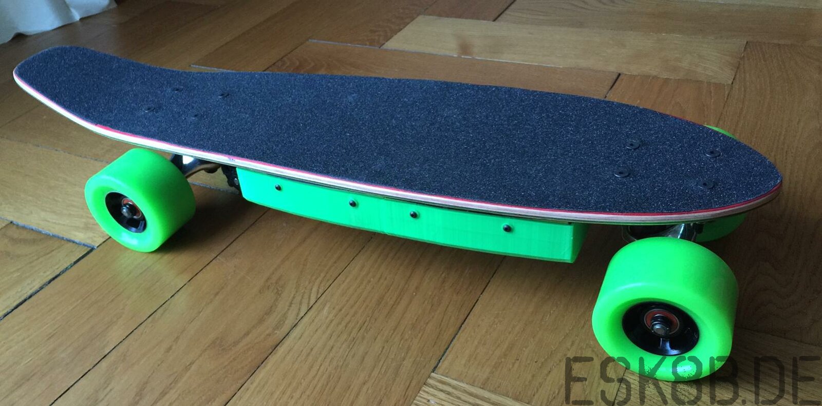

elkick Geschrieben 29. Januar 2015 Geschrieben 29. Januar 2015 Ich war heute beim Zoll und habe mir das Bubblegum Board (von Andrew aus dem endless-sphere Forum) abgeholt und zusammengebaut. Am Nunchuck muss ich auch hier noch die Sensitivität ändern und der "Turbo"-Mode haut einen fast runter. Nettes Gerät, macht echt Spass und passt in den Rucksack! Board: 27"-Noname Wheels: 83mm 80A Flywheel Clones Motor:5060 2200W, 270kv ESC: 120A Noname Akku: 7s9400mAh LiFePo mit BMS und Batteriestandsanzeige Cover: 3D-Printer ABS Case mit Innenbefestigung Controller: Nunchuck, Wiimote Receiver Reichweite: >20km (Akkustand nach 12km: >60%) Speed: ca. 35km/h (ungetestet wg. schlechtem Wetter hier) Gewicht: 4,8kg (laut meiner Küchenwaage) Hier noch ein paar Fotos: Und hier der Größenvergleich der Boards. Das Evolve ist dagegen riesig! Zitieren
michastar Geschrieben 29. Januar 2015 Geschrieben 29. Januar 2015 Wow, Supergeil. Wie teuer ist das Bubbleboard? Ich habe bis jetzt nur ein großes und würde der gerne auch ein kleineres haben. Zitieren
elkick Geschrieben 29. Januar 2015 Autor Geschrieben 29. Januar 2015 (bearbeitet) Das waren 594$ mit Versand, aber er hat die Preise etwas angepasst, müssten jetzt 660$ inkl. Versand sein (ca. 580€, zumindest momentan noch;)). Dafür gibts aber ein sehr wendiges, stabiles kleines Teil mit einer irren Beschleunigung. Allerdings nicht aus dem Stand, 1x kicken muss schon sein! Der Topspeed lässt sich wahrscheinlich noch optimieren, ist mir aber definitiv zu gefährlich. bearbeitet 29. Januar 2015 von elkick typo Zitieren

Sp4rtan Geschrieben 6. Februar 2015 Geschrieben 6. Februar 2015 Sehr cool elkick! Freu mich schon auf ne gemeinsame Ausfahrt! Wie "laut" ist das Board eigentlich im Vergleich zum Carbon? Du hast ja optimale Vergleichsmöglichkeiten Zitieren
elkick Geschrieben 7. Februar 2015 Autor Geschrieben 7. Februar 2015 (bearbeitet) Beim Fahren ist der Unterschied bei der Lautstärke noch nicht mal sehr groß. Liegt aber auch daran, dass das AT Setup beim Evolve und die Größe des Decks ja ein ganz anderes Konzept ist. Der sensorgesteuerte Motor des Evolve ist im Anfahrverhalten eine Klasse für sich und die Steuerung komfortabel. Die Nunchuck Steuerung beim Bubblegum ist dagegen sehr sensibel und ich fahre momentan fast ausschließlich mit gehaltener C-Taste - die Beschleunigung ohne gedrückte C-Taste ist Wahnsinn (und das Bremsverhalten auch!). Wahrscheinlich eine Frage der Übung und wenn's Wetter endlich etwas besser wird, machen wir mal eine kleine Tour durch Hamburg. Oder an der Elbe entlang... PS. Habe ich schon erwähnt, dass ich langsam zum "Hundehasser" mutiere? Die Viecher gehen mir gerade echt auf den Zeiger... bearbeitet 7. Februar 2015 von elkick Typo Zitieren

Ratta-Crash Geschrieben 8. Februar 2015 Geschrieben 8. Februar 2015 (bearbeitet) Ich frag mich wann es hier zu lande endlich mal günstige Miniboards gibt. Wenn sogar Pearl.de "kids" boards anbietet kann der Markt ja garnicht so schlecht sein. Eben die "last-mile" Fraktion ist doch besonders scharf auf portable Boards. Von der Tram ins Büro oder in die Uni... Ich hoffe der Trend geht in die Richtung! Vielleicht ändern sie dann auch die Stvo. Und sehe ich das richtig, dass dein Brett im Prinzip leichten Regen stand hält? bearbeitet 8. Februar 2015 von Ratta-Crash Zitieren
elkick Geschrieben 8. Februar 2015 Autor Geschrieben 8. Februar 2015 Und sehe ich das richtig, dass dein Brett im Prinzip leichten Regen stand hält? Das Bubblegum ist von Haus aus nicht komplett wasserdicht, lässt sich aber leicht abdichten. Ich frag mich wann es hier zu lande endlich mal günstige Miniboards gibt. Wenn sogar Pearl.de "kids" boards anbietet kann der Markt ja garnicht so schlecht sein. Definiere günstig? Wenn man davon ausgeht, dass allein die Teile zum Zusammenbau im besten Fall und qualitativ noch erträglich min. 250€ kosten dürften (China Import, Noname Teile), wird das montierte Board, also inkl. Arbeitszeit, bei Gestehungskosten von min. 320€ liegen. Um in Deutschland einigermaßen auf der sicheren Seite zu sein (Gewährleistung, Distribution, Vertrieb, Steuern, Zertifizierungen, Zoll, Werkstatt, Gehaltszahlungen, etc. pp.) muss ich min. 50%- 70% Marge drauf schlagen, um überleben zu können. Ganz egal wie viele Boards ich verkaufe. Da ist ein Endpreis von unter 500€ kaum machbar. Ich denke aber auch, dass ein Markt da ist - die Reaktionen der Leute beim Rumfahren spricht jedenfalls schon dafür. Zitieren
