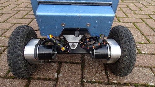

Hallo,
Benedikt hat dies bei seinem Board auch so verbaut (Hobbywing Xerun 150A).
Er hat das mit der Kühlung der Regler genial gelöst. Die Lüfter hat er entfernt und Alublöcke in dieser Größe - mit dem Alugehäuse verbunden als Kühlkörper genutzt.
Sieht jetzt so aus!
Hallo,
Sieht jetzt so aus!
Wäre auch ne Möglichkeit, wenn man ein Alugehäuse verwendet..
Bei mir is es aber Kunststoff. Ich denke ich versuchs einfach mal mit der Zwangsbelüftung mit den ESC-Lüftern
Ich hatte bei meinem board zwei ezrun 150 in einer Kunststoffbox Luftdicht verbaut. Bei 6s offroad board und zwei c6374. Hatte auch im Sommer nie Probleme.
Derzeit habe ich 4x ezrun 150 mit 4x c6374 im Einsatz. 4wd. :-)
Die Regler sind immer noch luftdicht verpackt. Die Lüfter habe ich heruntergenommen. Bin jetzt 150km ohne Probleme unterwegs.
Gruß Gerald

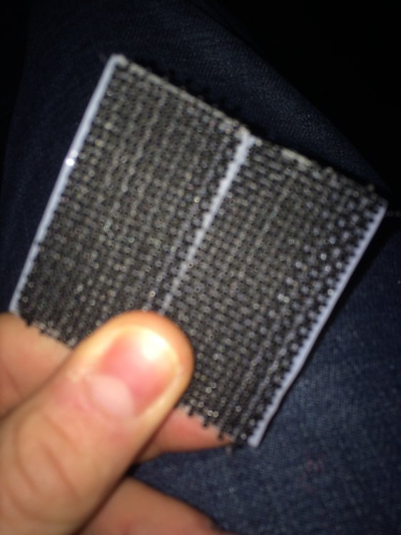

Bei mir funktionierte das ohne Bohren so: Kunststoffplatte zuschneiden, Schlitze reinfräsen, Klettband durchziehen, die Platte vollflächig mit doppelseitigem Industrieklebeband befestigen. Hält gut und ist flexibel.
Ja so dachte ich es mir auch zuerst, nur wenn sich das Deck etwas durchbiegt, dann wird dehnt sich das Klebeband ja aus und schrumpelt sich docj oder nicht?
Oder verstehe ich das falsch?

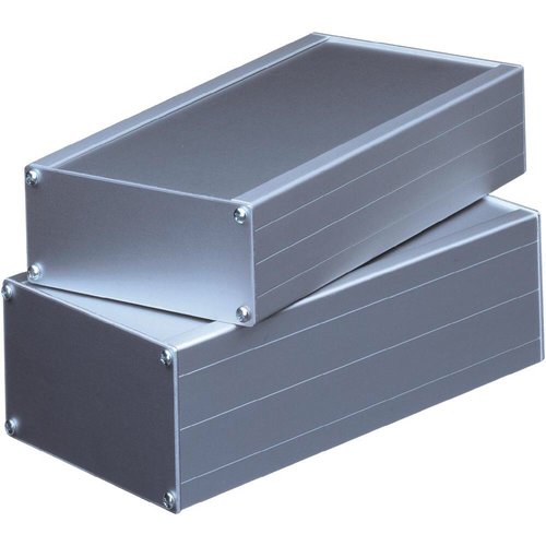

Ich dachte an das Universal alu Gehäuse von conrad. Da passt genau mein Toro TS 150a ESC, Kabel und ein 6s 5000mah rein und sieht schick aus.
Flex habe ich zwar kaum, würde aber dadurch aufgefangen, dass zwischen den Klebebandstreifen ca. 1-2mm Abstand bleibt und dieser das ausgleicht (d.h. ich habe ca. 10 Streifen quer geklebt).
@elkick:
kann ich das mal sehen mit deiner Klettlösung? welcher Hersteller ist das?
ich hab das schiss, habe mal n router unter mein schrank geklebt mit so klebeklett und nach zwei wochen lag er wieder aufm boden...
Ich hab's mit 2 Kunststoffplatten gemacht (
). Das Zeug stammt von Henkel (oder 3M) und hält angeblich 100kg/qm, bisher hielt das beim Testen.
Ansonsten habe ich noch Sugru hier - damit könnte ich zumindest die Ecken nochmal zusätzlich verkleben.
PS. Ansonsten hilft auch richtig heftiger Industriekleber (Henkel), nur weiß ich nicht, wie ich den jemals wieder runter bekommen könnte, ohne das Deck in seine Einzelteile zu zerlegen. Dennoch gefällt mir das besser als Bohren...
