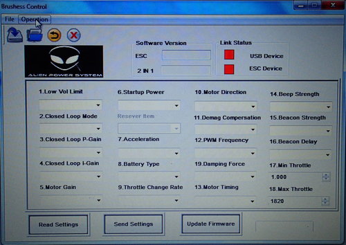

jetzt habe ich Fragen zum APS. (Alien 150A 2-12S Evolution 3 Car ESC HV Twin Sensored)
Die Treiber sind ordnungsgemäs auf dem Rechner instaliert (Prolific abgearbeitet - keine Fehlermeldung). Chip Check hat funtioniert (PL-2303 XA / HXA)!
Jetz reagiert jedoch die APS-Software noch nicht auf den Anschluss des Reglers. Der USB Port lässt sich nicht anwählen - Pogramm nimmt keine Eingabe an.

Hallo,
ich bin ein Stück weiter gekommen.
Ich hatte das falsche Setup Pogramm genutzt. Eine E-Mail an APS hat geholfen, Bruno hat sehr schnell und schön Kurz geantwortet.
Für "Alien 150A 2-12S Evolution 3 Car ESC HV Twin Sensored" sollte ich jetzt "APSsetup 30" verwenden.
Es funktioniert erstmal.

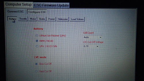

- für meinen LIMN-Akku (42V Ladeschluss/27,5V Unterspannung)
- Slow Cut Off dürfte besser sein

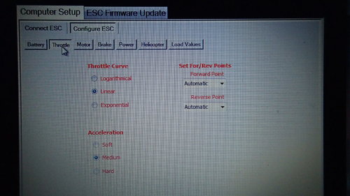

- Throttle hängt erstmal viel vom Motortyp ab - muss man wahrscheinlich testen.
- Set For/ Rev Points - Autom. oder 1,7-2mS
- Reverse Point - Autom. oder 1,0-1,3mS

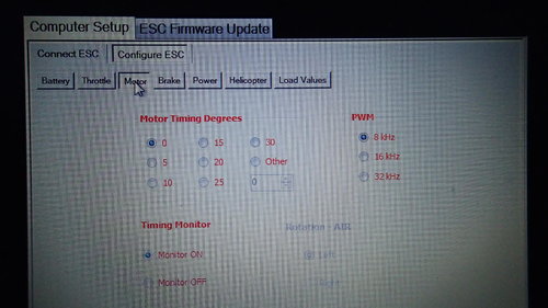

- Motor - meine Radnabenmotoren sollen angetrieben werden

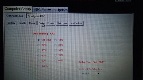

- Brake - Delay Time 0,25-5 S

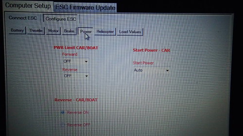

- Power - PWR Limit OFF/25/50/75% - Reverse dito - Start Power 5-100%

Akku:
Akkus 42V/3.7V = 11.35 Akkus? Deine Unterspannung ist sehr niedrig.
Was habe ich für eine Zelle als Vergleich genommen:
18650 Akku 3.7 Volt, 2.2Ah, 2.9V Schlussspannung
Ich rechne mal mit 12
Nennspannung 3.7V * 12 Stück = 44.4V
Schlussspannung 2.9V * 12 Stück = 34,8V
Bei der LiPo Einstellung würde ich CutOff auf 2.9V fix stellen.
Throttle:
* Mit dem Anlernen hatte ich nie viel Glück. Da mein Empfänger eindeutige PWM-Signale ausgibt, wäre hier der Beschleunigungspunkt 1.5ms und Endstellung 2.0ms
* Kurve und Beschleunigung ist Geschmackssache und vom Hebelweg deines Senders abhängig.
Motor:
Jetzt wird es interessant:
* Timing zwischen 15-20°
* PWM -> Daumenregel: niedriege PWM Frequenz = hässliche Geräusche aber weniger Verluste im ESC (Persönlich bastle ich gerade an 20kHz)
Bremse:
Ich hoffe die Bremse ist linear zum Geberweg und nicht fix:
* 100% hat dich vom Board, ich würde mit 50% beginnen und testen

Reverse? Willst du rückwärts fahren, wie ein Modellauto? Nicht eher bremsen.

Wenn ich bei den Einstellungswerten experimentiere - kann ich dabei den Regler beschädigen?
Du liegst mit der Akku Spannung deutlich unter den 12S. Da mache ich mir keine Sorgen. Wenn das Motortiming nicht stimmt, kann es passieren, dass der Motor wärmer wird als nötig. Außerdem kann es passieren, dass dieser kraftlos wirkt und schlagartig die Synchronisation verliert.
Wichtig ist, dass du deine sensorischen Fähigkeit hier einsetzt und alle Teile immer wieder auf Geruch und Temperatur überprüfst :D Und denke dir eine Schnellabschaltungsstrategie aus!

Welchen Batterytyp soll ich anwählen? Mit der LiPo oder der LiFe Einstellung triksen?
Arndt
Ich würde versuchen, die Einstellung zu wählen, mit der die Endabschaltung bei 2.5V sicher gestellt ist. Die obere Spannung interessiert nicht so sehr. Du machst bei LiPo laut Handbuch sowieso kein Soft Cut Off.
