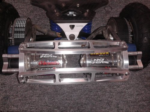

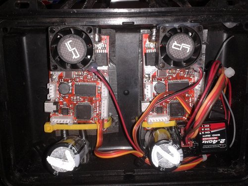

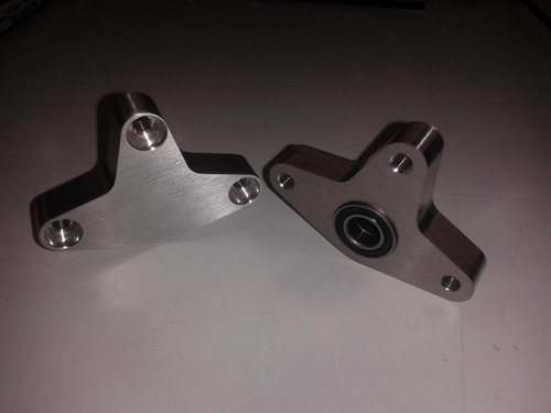

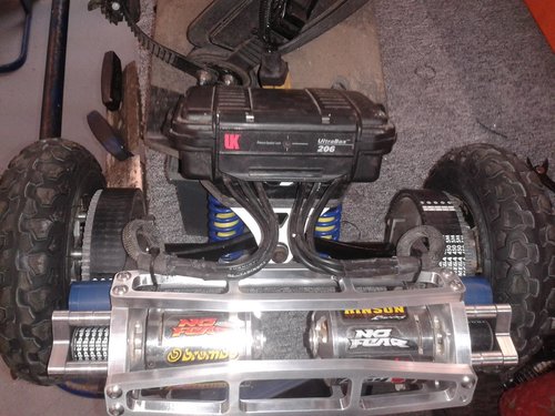

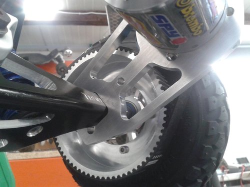

Jenso Geschrieben 10. November 2015 Autor Geschrieben 10. November 2015 Hello, so länger nichts mehr aktualisiert (-; Nachdem etwa 1 Jahr lang bei mir alles auf 6S ausgelegt war habe ich vor etwa 6 Wochen die VESC verbaut und bin auf 12S hochgegangen. Übersetzung natürlich angepasst auf aktuell 1:6 untersetzt. Die Regler laufen zur Zeit im Current Mode mit 90A Strombegrenzung, ist schon gewaltig was da an Leistung umgesetzt wird. Programieren fand ich dank Windows Tool doch recht simpel, hatte zuvor etwas bedenken wegem dem Linux. Aber das ist gar nicht mehr notwendig. Die Regler sitzen in einer geschlossenen Box und werden nur von 2 Lüftern etwas angeblasen, nichts wird heiss, auch die Motren bleiben kühl. Um noch etwas weiter zu experimentieren habe ich einen Prototypen für einen Riemenantrieb konstruiert und gefräst. Eingesetzt ist ein HTD5- 25mm breit. Mit Spannrolle und Gegenlager für die Motorwelle. Ausführliche Test stehen noch aus, aber die ersten Testfahrten am WE waren positiv. Beste Grüße aus dem Ruhrpott Jenso 3 Zitieren

eXo Geschrieben 11. November 2015 Geschrieben 11. November 2015 Jeah, das sieht ja mal wieder sehr stabil aus! Nice Work! :thumbsup: und danke für das Update! Warum wurden die beiden VESC nicht via CAN-Bus gekoppelt? Gibt es einen speziellen Grund für das Y-Kabel? Was erkennst du für Vor- bzw. Nachteile zwischen deinem früheren Ketten- und dem aktuellen Zahnriemen-Antrieb? Welche Ströme fließen durch dein System wenn du es ans Limit treibst? Zitieren
barney Geschrieben 11. November 2015 Geschrieben 11. November 2015 Nur eine ketzerische Frage: Warum sind Lüfter auf den oberen MOSFETs und die andere H-Bridge-Seite wird thermisch eingepackt? Zitieren
Jenso Geschrieben 11. November 2015 Autor Geschrieben 11. November 2015 Hallo Jenso, willkommen im VESC-Club ;-) Dann wird ja nächstes Jahr in Hassloch die 20er Zeit fallen... Hast du schonmal gemessen, welche Ströme du mit dem neuen Setup aus dem Akku ziehst? Gruß Peter Hallo Peter, danke fürs willkommen heissen (-; gefällt mir doch sehr in dem VESC Club ! Ob es damit eine 20er Zeit wird lassen wir mal offen, hätte so Bock direkt mal die Strecke auf Zeit zu fahren ! Nein Ströme habe ich noch keine gemessen, würde mich auch mal interessieren. Kann man das nicht an den VESC nicht irgendwie plotten? Jeah, das sieht ja mal wieder sehr stabil aus! Nice Work! und danke für das Update! Warum wurden die beiden VESC nicht via CAN-Bus gekoppelt? Gibt es einen speziellen Grund für das Y-Kabel? Was erkennst du für Vor- bzw. Nachteile zwischen deinem früheren Ketten- und dem aktuellen Zahnriemen-Antrieb? Welche Ströme fließen durch dein System wenn du es ans Limit treibst? Hey Exo, danke. Freut mich das es Dir gefällt. Hatte bei der Inbetriebnahme keine passenden Stecker für den CAN Bus, bin also einfach übers gewohnte Y-Kabel gegangen. Mittlerweile habe ich die Stecker da, sah aber noch keinen zwingenden Grund diese zu verbauen ---Faulheit (-; Ich bin mit dem Kettenantrieb durchaus sehr sehr zufrieden seit einem Jahr. Der Wartungsaufwand ist nicht besonders gross und die Komponenten sind vergleichsweise günstig. Der Riemenantrieb reizt mich schon länger, habe diesen bisher ja nur am Trampa Street Carver realisiert. Pro und Contra ist etwas früh dafür, möchte ich erstmal weiter testen... Was aber definitiv klar ist das der Fertigungsaufwand und Rohmaterial Aufwand beim Riemenantrieb deutlich höher ist. Die Ströme habe ich noch nicht gemessen, gibts da nicht ne Logging Funktion im VESC? Nur eine ketzerische Frage: Warum sind Lüfter auf den oberen MOSFETs und die andere H-Bridge-Seite wird thermisch eingepackt? Hallo Barney, na ja die ganze Reglerbox ist sowieso geschlossen. Da wird nur ein bischen Luft umgewälzt. Die Lüfter auf beide Seiten zu setzen war mir in der Box zu umständlich. Und ich muss mittlerweile sagen das sich die Thermische Belastung sehr stark in Grenzen hält. Hätte Anfangs niemals gedacht das diese Platine ohne Kühlkörper der Belastung standhält. Aber selbst nach 20min vollem Druck ist da nichts wärmer als Handwarm, riecht nur ein bischen elektronisch (-; Beste Grüße an alle (-; Ach so ich war gerade wieder ne runde Ballern, habe vorher den MAX Current mal auf 100A erhöht (-; Das merkste deutlich, da ist so ein Druck hinter !!! Unfassbar (-: Ich mein inner Theorie 45V X 100A = 4500W pro Motor. Aber Praxiswerte möchte ich schon mal wissen. Kann mir jemand erklären wie ich das Loggen kann mit dem VESC ? Jenso Zitieren
Bruce Lee Geschrieben 12. November 2015 Geschrieben 12. November 2015 Riemen ist geil ! Denke der verschleiss ist aber auch höher zur kette (bei mir jedenfalls mit 15er riemen) Top umgesetzt. Späne und so Duffman bringt nächstes mal sicher wieder seine strommesszange mit. Dann kann man die mal wieder etwas in die höhe treiben Hört sich gut an, für nächstes jahr wieder ein paar powermonster am start. Meins ist auch in der reparatur und tuning. Im frühling dann training und.... 20er zeit jagen :arf: Mann hab ich bock :devil: Zitieren

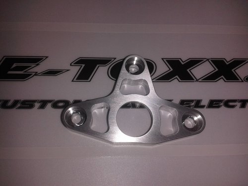

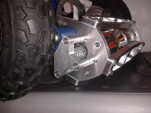

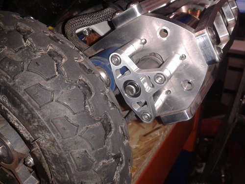

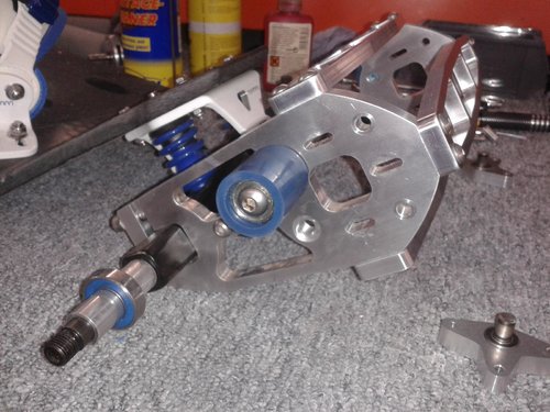

Jenso Geschrieben 15. November 2015 Autor Geschrieben 15. November 2015 Riemen ist geil ! Denke der verschleiss ist aber auch höher zur kette (bei mir jedenfalls mit 15er riemen) Top umgesetzt. Späne und so Duffman bringt nächstes mal sicher wieder seine strommesszange mit. Dann kann man die mal wieder etwas in die höhe treiben Hört sich gut an, für nächstes jahr wieder ein paar powermonster am start. Meins ist auch in der reparatur und tuning. Im frühling dann training und.... 20er zeit jagen :arf: Mann hab ich bock :devil: Hey. Danke. Späne machen ist das liebste Hobby! Sind ja noch Protos, werden noch nen bischen schicker denk ich (-; Mit dem Gegenlager hab ich schon mal angefangen. Weisst ja alles was nicht zur Kontur gehört wird weggefräst.... Ja mit Verschleiss bin ich gespannt, wird sich zeigen... Hab auch nur Bock, das machst so übelst Laune auf der Strecke mit Zeitnahme und coolen Leuten. Hammer! Duffman Das Loggen beim VESC ist so ne Sache... Der Regler selbst speichert nur Fehlercodes. Das BLDC Tool zeigt zwar sämtliche Daten über USB Live an, kann diese aber auch nicht loggen. Dafür hat Benjamin immer sowas wie einen Screen Recorder laufen lassen und es dann ins Video eingeblendet. Dazu müsste man halt einen Laptop beim Fahren mitschleppen, was bei Vollgas auch nicht ganz unproblematisch ist... Angeblich soll das Ganze auch irgendwie mit der Android App funktionieren aber damit hab ich mich noch nicht beschäftigt, da man dazu erstmal Zusatzhardware braucht um die Geräte zu verbinden... Das einfachste ist halt immer noch ne Stromzange, die gibts auch speziell auf dich zugeschnitten, mit mehreren Tausend Ampere Messbereich ;-) Hey. Ah ok das dachte ich wäre etwas unkomplizierter. Den Laptop hab ich meist nicht dabei und ne App muss auch nicht sein (-; Allet schnickschnack:p Wir machen dat schön nach alter Schule mit deiner Strommesszange, aber dat muss keine High Amp Zange sein (-; Ist doch High Voltage, da sind die Ströme doch minimal :peace: Und wenn ich sehe was die für Kabel an den neuen Batch von Enertion drangelötet haben :skep: also ob dat reicht. Ich werde meine erstmal auf 10AWG umlöten! Oder wat sachst Du ? 3mm Durchmesser inklusive Ummantelung erscheint mir etwas mickrig ?!? Stürmische Ruhrpott Grüße Jenso Zitieren
