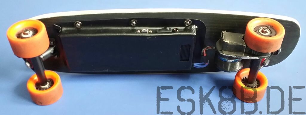

Evolver Geschrieben 1. November 2014 Geschrieben 1. November 2014 Will mir den Winter über ein Streetboard basteln. Gestern wusste ich noch nicht was ein ESC ist aber langsam habe ich einen Überblick Werde den Bau hier Dokumentieren. Hier die Komponenten die mir so vorschweben... Mit welcher Reichweite und Geschwindigkeit kann ich mit diesen Setup rechnen? - Deck TD Longboards Velocity XT 35.4 (oder was ähnliches in Black Carbon Look) - 83mm ABEC 11 - Kaliber 2 184mm black Trucks - Alien Power System 150Amp 4.4KW Twin motors Kit 2 - Drive Gear von Alien in Black (Was ist besser Dual oder Diagonal Mount? Wo liegen die unterschiede im Fahrverhalten?) - 6S oder 7S Akku Alien 10000mah 35C Lipo Battery flat configuration - Batterie und ESC Box von Alien Drive Gear in Carbon Look Zitieren

Evolver Geschrieben 13. Dezember 2014 Autor Geschrieben 13. Dezember 2014 Externe Links nur für Mitglieder sichtbar Deck und Achsen usw. sind schon mal da :peace: Alien Komponenten sind auf den weg.... Akku wird ein 10S4P aus NCR18650B Zellen also 40 Zellen. Probiere das ganze so flach wie möglich zu bekommen (20mm-23mm), soll ja Stealth sein. Bin jetzt am überlegen wegen den Akkukasten. Sollte möglichst hochwertig sein und Stabil. Entweder ich besorge mir Polystyrol und kante mir selber einen kasten oder ich lass mir einen Tiefziehen. Ist Polystyrol der geeignete Werkstoff? Was nimmt man da am besten? Zitieren
nicolas Geschrieben 13. Dezember 2014 Geschrieben 13. Dezember 2014 (bearbeitet) Polystyrol nehmen wir zum dämmen, zum Tiefziehen ist meine ich pe geeigneter. Ich kann dir nur die Variante des Laminierens ans Herz legen! Du kannst den Kasten haargenau am Board anpassen. einfach ein Dummy aus z.B. Pappe auf das Board und direkt die Lagen drauf, so hast du alle Rundungen direkt in der Form. Du solltest dein Brett vorher mit Klebeband/Trennmittel schützen. hier sind Fotos von meiner Kiste -> Externe Links nur für Mitglieder sichtbar Lässt sich natürlich nach dem trocknen auch mit Sprühdose schwarz lackieren Ahoi Nico Edit: 10s4p halte ich für übertrieben. ist ja auch Gewicht. ich komme mit meinem 7s3p 25 - 30 kilometer bei mega Anzug. der Chrizz sogar noch weiter.... bearbeitet 13. Dezember 2014 von nicolas Zitieren
Evolver Geschrieben 13. Dezember 2014 Autor Geschrieben 13. Dezember 2014 10S weil soll halt ein schnelles Board werden. Zum Cruisen benutze ich weiterhin ein Evolve. Will das Board nur bauen weil ich was schnelleres will zwischendurch als das Evolve und am Spaß an der Freude. Soll kein Alltagsboard werden deshalb spielt Gewicht nicht so eine große Rolle. Danke für den Tipp mit den Laminieren denke werde ich auch so machen. Zitieren
Evolver Geschrieben 14. Dezember 2014 Autor Geschrieben 14. Dezember 2014 Polystyrol nehmen wir zum dämmen, zum Tiefziehen ist meine ich pe geeigneter. Ich kann dir nur die Variante des Laminierens ans Herz legen! Du kannst den Kasten haargenau am Board anpassen. einfach ein Dummy aus z.B. Pappe auf das Board und direkt die Lagen drauf, so hast du alle Rundungen direkt in der Form. Du solltest dein Brett vorher mit Klebeband/Trennmittel schützen. hier sind Fotos von meiner Kiste -> Externe Links nur für Mitglieder sichtbar Lässt sich natürlich nach dem trocknen auch mit Sprühdose schwarz lackieren Ahoi Nico Edit: 10s4p halte ich für übertrieben. ist ja auch Gewicht. ich komme mit meinem 7s3p 25 - 30 kilometer bei mega Anzug. der Chrizz sogar noch weiter.... Bestelle jetzt die nötigen Teile zum Laminieren . Welches Gewebe hast du genau für deinen kasten verwendet? Würde nicht auch Kohlegewebe funktionieren zb. das hier? Zitieren
nicolas Geschrieben 14. Dezember 2014 Geschrieben 14. Dezember 2014 Moin, auf den Rat von Chrizz habe ich Glasfilamentmatten mit einem Gewicht von 165gr./qm in 5 Lagen genommen. Klappte bei mir super! Edit: mit Kohle kenne ich mich nicht aus, dürfte aber noch fester sein. Vorsichtig, wenn Dein Brett Flex hat, dann bricht die Kiste! Zitieren
Evolver Geschrieben 19. Dezember 2014 Autor Geschrieben 19. Dezember 2014 (bearbeitet) Habe mal das Drive Gear angebaut und leider stößt beim Einlenken die Halterung gegen das Deck. Funktioniert leider nur mit riesen 12mm Riserpads (siehe Bild) .. meint ihr 50grad Achsen würden 'Abhilfe schaffen :confused5: Lenkverhalten mit den Riserpads wird bestimmt echt bescheiden Externe Links nur für Mitglieder sichtbar Edit: Akkukasten wird heute angefertigt Habe auch 163gr/qm glasgewebe (Körper,Aero) genommen bearbeitet 19. Dezember 2014 von Evolver Zitieren
Schneewittchen Geschrieben 19. Dezember 2014 Geschrieben 19. Dezember 2014 Moin, wenn schon die Halterung schleifft wird das Knapp, bei mir schleifft wenn, dann nur der Motor. Da ich aber mit dem Elo-Board mich net so reinhänge wie mit dem normalen Lobo is das kein Thema ( ich hab 50Grad). Lass ma alles Probesitzen und wenn das was schleifft kannste ja noch weng aufbocken oder am Deck freischleiffen Zitieren
