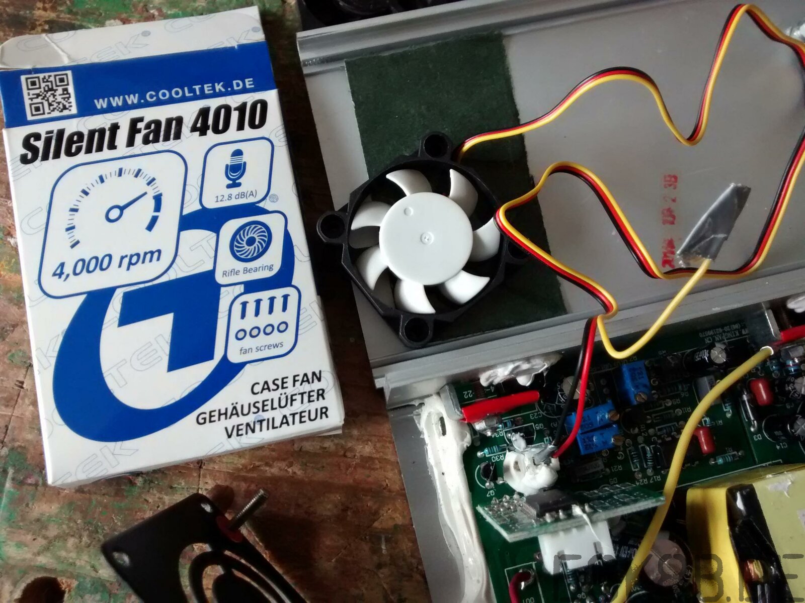

Diggler Geschrieben 18. Mai 2015 Geschrieben 18. Mai 2015 (bearbeitet) Hi Rider, habe nun einen neuen Lüfter in mein Ladegerät verbaut und es wirkt Wunder... jetzt ist es nur noch so laut wie ein normaler PC und nach dem ersten Test laden ist auch nix heiß geworden, nun kann ich auch laden wenn Leute im selben Raum sind !! Einfach die 3 Kabel vom neuen Lüfter aus dem Stecker ziehen (vorher mit einem Nagel leicht andrücken) das Rote und Schwarze wie vorher beim alten Lüfter in dessen Stecker stecken und das war´s. Isoliert bitte noch mit Klebeband die Kontakte die nun ein wenig aus dem Stecker rausschauen am Ende vom Stecker damit die nicht gegeneinander kommen Keine Gewähr falls ihr was kaputt macht !! Alles auf eigenes Risiko ! Kosten 5 Euro VG Thilo bearbeitet 18. Mai 2015 von Diggler 2 Zitieren
Sp4rtan Geschrieben 18. Mai 2015 Geschrieben 18. Mai 2015 (bearbeitet) Aber nochmal, wenn einem der Lüfter wirklich zu laut ist, können wir es gerne gegen ein normales Ladegerät tauschen (das hat die normale Ladedauer nicht die schnelle), kein Problem. Danke Jens, ich für meinen teil möchte aber trotz der Lautstärke nicht auf eine Schnellladung verzichten. Könnte mir vorstellen, dass es anderen auch so geht Deine Kullanz steht außer Frage und du kannst ja auch nichts dafür, dass die Lüfter so laut sind. @Diggler: Schön, dass sich da mal jemand rangetraut hat Ist auf dem Originallüfter eine Bezeichnung mit der man evtl. ein paar Infos aus dem netz holen kann? Luftdurchsatz wäre ja mal interessant. Hab mir den Lüfter jetzt auch mal bestellt -> günstigstes Angebot, das ich gefunden habe war bei Amazon, falls jemand ein ähnliches Vorhaben hat LG bearbeitet 18. Mai 2015 von Sp4rtan Zitieren
Diggler Geschrieben 19. Mai 2015 Geschrieben 19. Mai 2015 Hi, beim dem verbauten Lüfter steht leider nur die Voltzahl drauf sonst nix. Der neue dreht etwas weniger und wird evtl. auch weniger Durchsatz haben deshalb gehe ich bei den ersten Ladungen alle paar Minuten mal schauen aber bisher sieht es gut aus und leiser .... Beim Einbau drauf achten das die Kabel nicht den Luftstrom versperren. VG Thilo 1 Zitieren

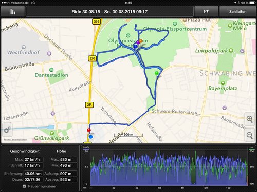

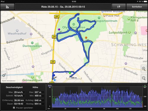

TwoTonSlim Geschrieben 31. August 2015 Geschrieben 31. August 2015 Die Rekordweite von Vorgestern (39,56 km) ist überholt! 40,06 km gab das Board her Gestern vormittags. Bin möglichst in die Ebene geblieben, meistens relative langsam beschleunigt. Ist eine Frage des Fahrstils wie weit mann kommt. Das board habe ich seit knapp über ein Jahr. Am Anfang, bin ich immer mit Vollgas gefahren und bei 18-20 km war schluss. Irgendwann habe den Dreh rausbekommen wie ich immer auf die 30 km komme (meistens 35). Am Wochenende habe ich versucht das noch in die Länge zu strecken, und 39,56 km und 40,06 sind dabei rausgekommen. :high5: Getrackt mit GPSSpeed HD auf mein IPad. VG TwoTonSlim Zitieren
enta Geschrieben 31. August 2015 Geschrieben 31. August 2015 Das ist zwar ein netter Gedanke, dass man damit 40 km fahren könnte und offensichtlich gibt es Mensches die das auch tatsächlich tun, aber wenn ich lahmarschig in der Gegend rumeiern wollte, hätte ich mir kein evolve geholt. Ich glaube der Anteil an Fahrern die die Reichweite bis aufs letzte ausquetschen ist ähnlich hoch wie Menschen die sich ein 6L Auto kaufen und tatsächlich bemüht sind auf 6L und weniger zu kommen Wirklich ein netter Fakt, aber ich glaub ich würde im stehen einschlafen, wo bleibt denn da der Spaß? Zitieren
TwoTonSlim Geschrieben 31. August 2015 Geschrieben 31. August 2015 @ enta, habe mich nicht dabei gelangweilt, hab' eben ein top speed von 29 und 27 gehabt und ein schnitt von 17 bzw. 16 km. Bin die ganze Zeit durchs Olympiapark gecarved, mir hat's schon Spass gemacht. VG TwoTonSlim Zitieren
enta Geschrieben 31. August 2015 Geschrieben 31. August 2015 Okay ja das glaub ich dir, dass macht trotzdem Spaß. Aber ich bin da einfach zu geil aufs heizen, Stichwort schlechte Selbstbeherrschung Aber ist ja gut zu wissen, dass man solch eine Weitere erreichen kann, sollte es mal notwendig werden. Zitieren
