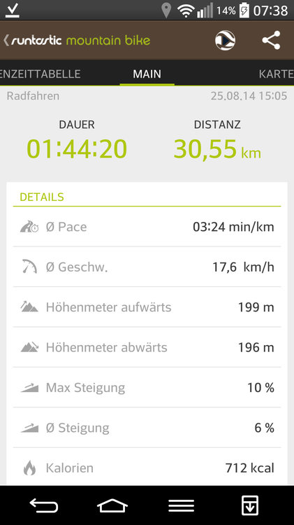

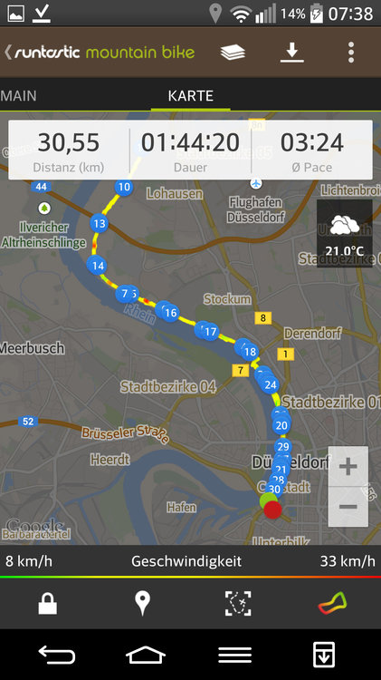

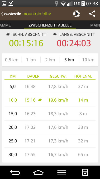

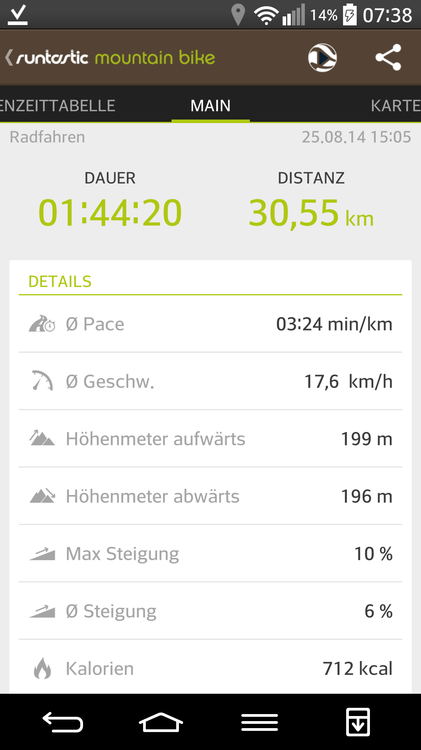

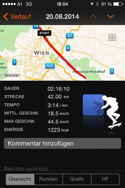

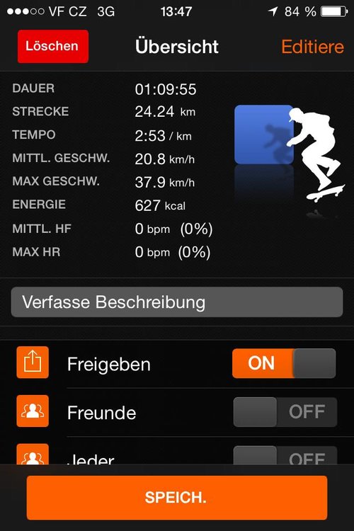

Evolve Skateboards DE Geschrieben 26. August 2014 Geschrieben 26. August 2014 So Leute, also Bara(Christoph) und ich haben uns mal zu einer Reichweitenrunde getroffen, um der Reichweite des Bamboo gen2 mal auf den Grund zu gehen, gleich mit 2 Boards nebeneinander um ein doppeltes Ergebnis zu haben. Zur Info, Christoph hat das Board bisher noch nie auf volle Reichweite getestet, also noch nie ganz leergefahren. Sondern sich mehr auf die rote Lampe und ruckeln beim vollem Beschleunigen konzentriert. Wir haben festgestellt, dass die Fernbedienung den Akkustand nicht genau anzeigt. Die rote LED geht beim Beschleunigen an, und auch wieder aus. Erst wenn es fast ganz alle ist, bleibt sie an. Okay aber nun zur Testfahrt, wir haben 2 unterschiedliche Tracker auf 2 Handys laufen gehabt. Christoph wird sein Trackerscreenshot auch noch hier hochladen und berichten. (Er hatte glaube ich ein paar Sekunden früher auf Start gedrückt, (aber da hat noch ein Kunde angerufen. )) Aber ich weiß ja dass ihr neugierig seid, deswegen hier schon mal meine Tracker Daten. Wir haben beide übrigens die 30km geschafft. Mich hat es natürlich auch wirklich interessiert. Hatte Christoph auch gesagt, wenn die 30km nicht drin sind, würde ich die Daten natürlich ändern. Wir haben uns also am Rhein getroffen und los gings den Rhein runter. Haben in den schnellen Gang geschaltet auf ca 17 bis 18km/h beschleunigt und sind so durchgefahren. Meistens Ebene, 2 kleine Steigungen auf der Hinfahrt und 2 kleine auf der Rückfahrt, aber nicht der Rede wert. Wir sind 10km in eine Richtung gefahren und haben dann umgedreht (auch wegen möglichem Regen und dass wir im Falle nicht zu weit weg stehenbleiben), nach 20km wieder am Ausgangspunkt angekommen und wieder umgedreht, weil noch Saft drin war, nach 24km wieder Richtung gewechselt und den Rest der 30km gefahren. Die rote Lampe ging eine ganze Zeit lang immer mal an und wieder aus. Erst ganz spät blieb sie an. Ich hatte bei ca. 27,5km das erste Stocken bei mittlerer Geschwindigkeit und hab dann auch auf den langsamen Modus gewechselt. Die letzten Kilometer hat es echt richtig geregnet, aber so kurz vorm Ziel wollte ich doch wissen ob wir die 30km schaffen. :-) Haben uns ziemlich eingesaut, fast komplett nass, aber war auch witzig. Hat echt Spaß gemacht, gerne wieder, aber bei besserem Wetter :-) Also Endergebnis: 30,55km, bei einer Durchschnittsgeschwindigkeit von 17,6 km/h (hatten am Anfang auch ein mehr drauf bis 19km/h). Fahrzeit insgesamt: 1:44 min. Christoph wiegt 78kg, ich gerade 80kg. Es wäre vielleicht noch 1km mehr drin gewesen, aber es hat echt ohne Ende geregnet und wir sind die letzte Steigung am Ende auch hochgefahren, was uns den Akku natürlich dann ganz leergezogen hat. Also das sollte jeder mit ähnlichem Gewicht auch so hinbekommen, schneller Gang, zwischen 17 und 18 km/h und durchfahren, 30km sind auf jeden Fall drin. Seht Euch noch die Screenshots an. Viele Grüße Jens Zitieren

Bara Geschrieben 26. August 2014 Autor Geschrieben 26. August 2014 Hallo Zusammen, na da schreiben wir ja fast gleichzeitig, habe es gestern Abend nicht mehr geschafft meine Daten online zu stellen. Jens" nochmals vielen Dank für deinen Support, es hat richtig viel Spass mit dir gemacht, selbst der Regen konnte uns nicht abhalten die 30iger Marke zu erreichen. Freunde ich sag euch, es hat wie aus Kübeln geregnet, kompl. durchnässt sind wir am Ziel wieder angekommen. Ganz schön ekelig mit nassen, und schmutzigen Klamotten im Auto nach Hause zu fahren. Hatte den NEUWAGEN meiner Frau dabei :-)......... Also die 30 KM sind wirklich drin, wie Jens schon schreibt, sind wir eigentlich die kompl. Strecke im schnellen Modus bei ca. 17 - 18 Km/h gefahren, vergesst die rote LED, meiner Meinung macht sie keinen Sinn, sie ging im letzten Abschnitt immer wieder mal an und gleich wieder aus. Auch ich musste die letzten 1.5 Km aud den niedrige Modus umschalten. Ich denke wer überlegt mit dem Board fährt, keine großen Bremsmanöver einleitet und auch keine Beschleunigungsrennen fährt sollte die 30 KM Marke erreichen können. Bei meiner ersten Testfahrt bin ich wie schon geschrieben im niedrigen Modus gefahren, habe dann mal im schnellen Modus versucht zu beschleunigen, da ging nach ca. 10Km die rote LED mal an und die Beschleunigung wurde reduziert. Ich hätte im langsamen Modus bestimmt noch einige KM fahren können, habe dies aber wegen der LED nicht gemacht, wollte das Risiko zu Fuß zu gehen nicht wirklich eingehen. Klar das man nicht im schnellen Modus 30Km erreicht, es sei denn man hat Heimweh, Rückenwind und es gehr bergab.......... Ich bin mit diesem Test mehr als zufrieden, ich würde das Board in jedem Fall weiterempfehlen, es macht RICHTIG SPASS. Hier mein Screenshop von Runtastic: Jens: Ich danke dir nochmals für den Support, das ist nicht selbstverständlich, weiter so. Gruß Christoph Zitieren
