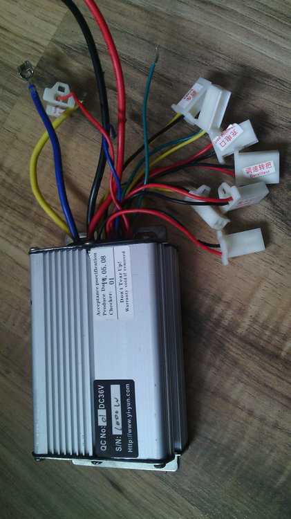

Leider hatte Ich wegen Verpolung einen Kurzen im Regler,der halb hin war.Anschein gehen die Led noch für den Empfänger .
Ich habe mir daraufhin n neuen bestellt,ist einer für elektro scooters mit 1000Watt,nur Ich weiß nicht wie Ich den richtig ankabele,weil dieser wesentlich mehr Kabel hat für Kleinigkeiten und wie Ich den Empfang nun herstellen kann..evtl iwie vom alten Esc das empfängerteil nehmen?
Ich weiß nicht weiter und jetzt steht das Board schon so lange da,Ich möchte einfach nur fahren,ich wäre Euch so Dankbar,wenn Ihr den entscheidenen Tipp habt für mich:peace::thumbsup:
Besten Dank schonmal!!
MFG
ALEX
ps.Ist einer von der Marke "mach 1" falls das zur Veranschaulichung mehr hilft,
Moin,doch habe Ich gelesen,der Regler,von " mach 1" mit 1000Watt ist für brush Motoren gedacht,Ich weiß allerdings nicht wie Ich das mit der Funkübertragung machen soll,weil dieser eig mit einem Gasgriff gesteuert werden soll.Oder ist es möglich die Empfängereinheit vom alten Esc ausbauen zu lassen?Anhand der blinkenen Leds sollte das noch gehen und nicht defekt sein.
Fürn Tipp bin ich sehr dankbar.Da Ich morgen 1,5 Wochen in den Urlaub fahren werden,ich das Board so gerne mitnehmen würde,wäre eine schnelle Lösung wichtig,um falls nötig die Geschäfte nochmals abklappern zu können.

der Mach 1 ist für Motorroller gedacht. Im Prinzip kannst du einen Brush Motor ansteuern, aber nicht mit deiner FB ohne Protokollumsetzer. Wie ich auf die schnelle gelesen habe wird hier ein Poti zwischen 0 und 5V mit Schleifer angeschlossen. Das bedeutet das Steuersignal sollte von 0..5V gehen. Es wurde hier berichtet, dass es solche Fernbedienungen geben soll. Die typischen hier aber erzeugen ein digitales serielles Signal.
Wenn du mit einen Arduino umgehen kannst, hast du die Möglichkeit ein passendes Signal zu erzeugen. Aber in 1.5 Wochen...

Hier würde ich die Beatbuzzer Steuerung an deiner Stelle nachbauen. Per Kabel! Hole dir ein Carrera-Regler oder analogen Joystick, löte drei Drähte an:
Steckerbelegung Steuergerät 36 Volt / 800 Watt
3-poliger Stecker schwarz dick - Batterie -
rot dick - Batterie +
rot dünn - Ladeanzeige
2-poliger Stecker gelb dick - Motor +
blau dick - Motor -
3-poliger Stecker rot dünn - Gasgriff 5V +
schwarz dünn - Gasgriff 5 Volt -
blau dünn - Steuersignal 0 - 5 Volt
12-poliger Stecker schwarz / gelb - Ein-/Aus Schalter
(muss gebrückt werden wenn kein Schalter/Zündschloss vorhanden)

Für eine noch bessere Darstellung und Mißverstände zu vermeiden.
hier:http://www.••••.de/itm/Controller-Steuereinheit-36-V-Volt-800W-Elektro-Scooter-/310771628353?pt=DE_Sport_Elektro_Scooter&hash=item485b6eb941
da ist alles beschriftet,Ich hoffe das klärt alles.

O.k., und wo brauchst du jetzt dabei denn Hilfe?
Akku und Motor sind eindeutig.
Zündschloss wirst du kurzschließen müssen.
Gasgriff:
hier würde ich messen!
sw: 0V
rt: 5V
bl: hier musst du mit großer Wahrscheinlichkeit die Mitte vom Poti anschließen
