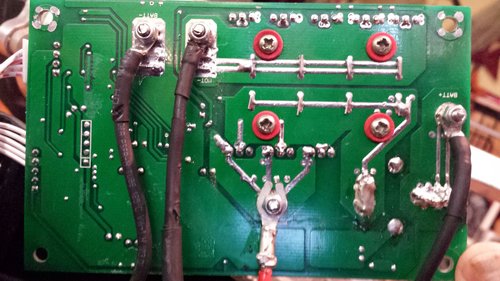

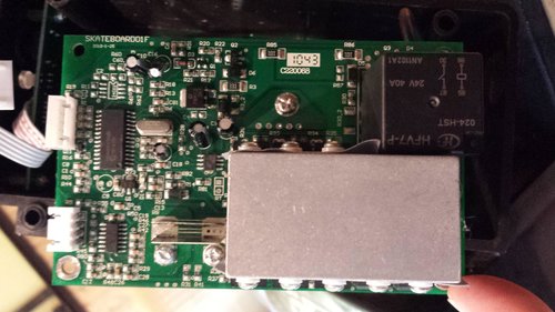

mazel83 Geschrieben 9. August 2014 Autor Geschrieben 9. August 2014 Hi Barney, zu 1) Siehe Bilder: zu 2) gemessen 39,6 V beschleunigt 39,6V zu 3) gemessen 39,6 V beschleunigt, dann geht "Elektik aus" 39,6 V bleiben zu 4) gemessen 0 V beschleunigt immernoch 0 V Zitieren
mazel83 Geschrieben 9. August 2014 Autor Geschrieben 9. August 2014 Hi Barney, zu 1) Siehe Bilder: zu 2) gemessen 39,6 V beschleunigt 39,6V zu 3) gemessen 39,6 V beschleunigt, dann geht "Elektik aus" 39,6 V bleiben zu 4) gemessen 0 V beschleunigt immernoch 0 V Ich habe auch noch ein Video, wenn du mir deine PM schickst kann ich es dir zuschicken...(hochladen klappt leider nicht, obwohl <10MB und .avi ?!) Zitieren
