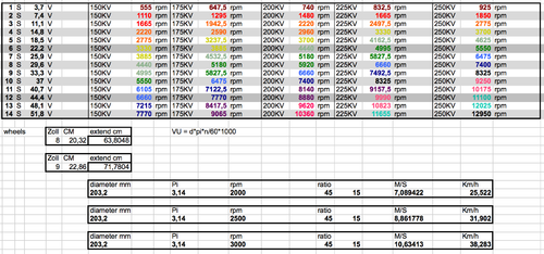

ich möchte mir ein All Terrain Board bauen mit ausreichend bis überdurchschnittlich viel Leistung.
Endgeschwindigkeit von ca 32 kmh sollte auch Bergauf drin sein.

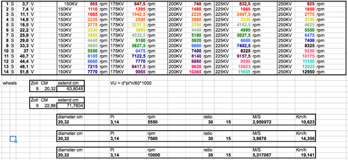

Ich habe etwas in Excel rumgespielt um zu sehen welche Drehzahlen und somit welchen KV Wert ich benötige um auf die gewünschte Endgeschwindigkeit zu kommen.
Mir ist klar das dies alles nur die Theorie ist und in der Praxis sicher noch andere Faktoren zum Vorschein kommen die das Ergebnis beeinflussen werden.
Ich gehe von 8" Reifen aus, diese haben einen Umfang von ca 63,8 cm.
Diesen Umfang habe ich unter berücksichtigung des Übersetzungsverhältnisses auf die Drehzahl verschiedener KV Werte angewand um zu sehen was bei raus kommt.... leider alles nur nicht meine gewünschte Endgeschwindigkeit.
Da bei den meisten Motoren ab 50mm die luft oberhalb 270KV dünn ist, frage ich mich nun ob ich das über das Übersetzungsverhältnis kompensieren kann?
Es ist doch nicht die Lösung mit 10S-12S Akkus zu Arbeiten? das muss doch auch darunter drin sein oder irre ich mich da?
Schaut euch die Tabelle mal an, für fragen und anregungen bin ich gerne offen.

  barney schrieb:
Hi Axx,
hast du deine Werte mal mit meinem Luftwiderstandsrechner abgeglichen?
VG
Barney
habe ich eben gemacht, super tool, vielen dank!
Ich muss da nochmal plausible Werte eintackern, komme häufig auf eine viel zu hohe Endgeschwindigkeit.
Is es vom Grundsatz her richtig das ich bei Offroad Reifen mit 200 mm Durchmesser einen Motor mit niedrigerem KV Wert nehmen sollte als bei "normalen" Skate/Longboard Wheels?
Dies wäre ja notwendig um das höhere Drehmoment bereitzustellen was benötig wird um die grossen Reinfen anzutreiben.
Simpler Vergleich:
Ich habe 2 Komplett gleiche Setups (Reifen/Übersetzung/Akku/Regler usw..)
aber 2 Motoren unterschiedlicher KV Zahl. (200->250zb)
Zieht der Motor mit weniger KV genausoviel Strom(A) wie der andere bei gleicher beanspruchung?
Das Resultat wäre ja ein Setup mit mehr Anzugsmoment und geringerer Endgeschwindigkeit und ein Setup was genau andersrum charakterisiert ist.
Lg Alex
