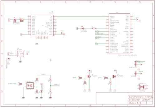

barney Geschrieben 14. Juni 2014 Autor Geschrieben 14. Juni 2014 (bearbeitet) Erstes Placement Offen für die Diskussion. bearbeitet 14. Juni 2014 von barney Zitieren
Dude Geschrieben 14. Juni 2014 Geschrieben 14. Juni 2014 PWM Anschluss für die Motorsteuerung? Zitieren
barney Geschrieben 14. Juni 2014 Autor Geschrieben 14. Juni 2014 Ich hatte auch etwas vermisst. Aber wer will schon Motoren steuern..... Zitieren
Dude Geschrieben 14. Juni 2014 Geschrieben 14. Juni 2014 So eine autarke Platine hätte ja auch was. Sehe ich richtig, dass ich mit meinem Lötkolben aus dem Baumarkt SMD Widerstände löten darf???:mad: Zitieren
barney Geschrieben 14. Juni 2014 Autor Geschrieben 14. Juni 2014 Wie du hast keine Weller Lötstation mit austauschbaren Lötspitzen? Zitieren
Dude Geschrieben 14. Juni 2014 Geschrieben 14. Juni 2014 Was ist eine Lötstation:confused5: Die Lötspitze tauschen kann ich aber schon: Schraube auf, Lötspitze wechseln, Schraube zu. Für meinen Lötkolben gibt es wohl keine Spitzen die für SMD geeignet wären ... Wenns ohne SMDs ginge wär das daher nicht schlecht, von meinen alterslangsichtigen Augen will ich gar nicht anfangen.:skep: Dude Zitieren
barney Geschrieben 14. Juni 2014 Autor Geschrieben 14. Juni 2014 Externe Links nur für Mitglieder sichtbar Ich meinte solch eine Station. O.k. SMD fliegt raus. Aber die MOSFETs bleiben so! Zitieren

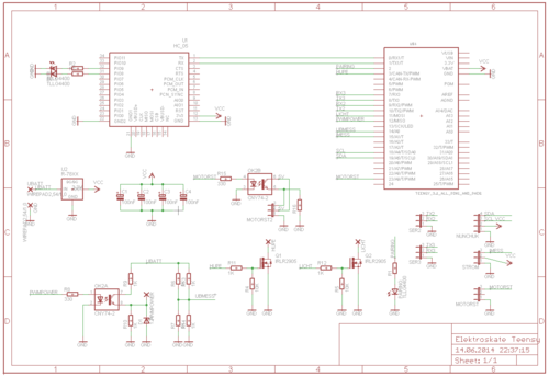

barney Geschrieben 14. Juni 2014 Autor Geschrieben 14. Juni 2014 Hi Dude, jetzt auch mit Kondensatoren, keine SMDs und Anschluss für die Motorsteuerung. Ach noch eine kleine Anmerkung: Ich musste einige Pins verschieben, da ich die beiden Seriellen Schnittstellen für ein anderes Projekt benötige. Zitieren

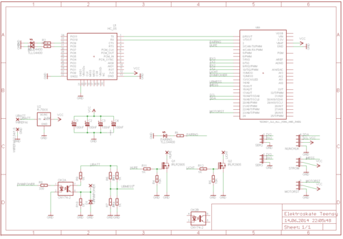

barney Geschrieben 14. Juni 2014 Autor Geschrieben 14. Juni 2014 Hi Dude, für diejenigen, die einen ESC verwenden, der nicht mit Optokoppler ist, soll ein Optokoppler mit auf die Platine? Einen zweiten Anschluss und Ausgang habe ich noch am Optokoppler frei. Die Platine ist noch nicht optimiert! VG Barney Zitieren
barney Geschrieben 14. Juni 2014 Autor Geschrieben 14. Juni 2014 Jetzt mit Optokoppler und 5V Möglichkeit. (aus BEC) Zitieren
Dude Geschrieben 14. Juni 2014 Geschrieben 14. Juni 2014 Sieht für mich sehr professionell aus! Ein paar Fragen hab ich noch: - die Mosfets sehen auch so nach SMD aus, da kann ich meine normalen nicht verwenden (ist kein Problem, muss ich nur wissen, damit ich neue bestelle) - mein BT Modul ist auch ein HC 05 aber auf einer Platine mit Anschlussstiften an der Seite??? - wozu ist die Kondensatorbank? - die Spannungsmessung waren ursprünglich 2 parallele Rs in Serie mit 1 R und 1 C parallel. Jetzt sind es jeweils 2 parallel Rs in Serie? Warum nimmst Du für die parallelen Rs nicht einen Ersatz-R mit R1*R2/(R1+R2)? Wofur war der C? Dude Zitieren
Dude Geschrieben 14. Juni 2014 Geschrieben 14. Juni 2014 für diejenigen, die einen ESC verwenden, der nicht mit Optokoppler ist, soll ein Optokoppler mit auf die Platine? Einen zweiten Anschluss und Ausgang habe ich noch am ... Barney Abgehängt ... sorry das mit dem Optokoppler am ESC musst Du mir bei Gelegenheit erklären. Ich hab laut Aufkleber am ESC einen mit Optokoppler und BEC ist auch dran. Was ist zu beachten, wenn ESC keinen Optokoppler hat? VG Dude Zitieren
barney Geschrieben 14. Juni 2014 Autor Geschrieben 14. Juni 2014 (bearbeitet) - die Mosfets sehen auch so nach SMD aus, da kann ich meine normalen nicht verwenden (ist kein Problem, muss ich nur wissen, damit ich neue bestelle) Ich wollte schon immer mal D2P verarbeiten. - mein BT Modul ist auch ein HC 05 aber auf einer Platine mit Anschlussstiften an der Seite??? Ja, da sind Lötpunkte an der Seite - wozu ist die Kondensatorbank? Zum Filtern der Versorgungsspannung. HF Unterdrückung - die Spannungsmessung waren ursprünglich 2 parallele Rs in Serie mit 1 R und 1 C parallel. Jetzt sind es jeweils 2 parallel Rs in Serie? Warum nimmst Du für die parallelen Rs nicht einen Ersatz-R mit R1*R2/(R1+R2)? Wofur war der C? Als Möglichkeit verschiedene Widerstände so kombinieren zu können, damit der ideale Wert eingestellt werden kann. Und der eine R kann durch einen C ersetzt werden, um die Messung von Störsignalen zu schützen. bearbeitet 14. Juni 2014 von barney Zitieren
barney Geschrieben 14. Juni 2014 Autor Geschrieben 14. Juni 2014 Abgehängt ... sorry das mit dem Optokoppler am ESC musst Du mir bei Gelegenheit erklären. Ich hab laut Aufkleber am ESC einen mit Optokoppler und BEC ist auch dran. Was ist zu beachten, wenn ESC keinen Optokoppler hat?VG Dude Um den Teensy gegenüber den ESC galvanisch zu trennen. Wenn man bei der Masse misst baut, geht nachher der Teensy kaputt. Zitieren

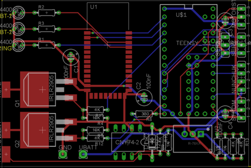

barney Geschrieben 15. Juni 2014 Autor Geschrieben 15. Juni 2014 Hi Dude, dein BT -Modul befindet sich auf einer Trägerplatine. Zum Basteln ist das doch sehr gut! Ich verwende BT Bausteine, die man auflöten muss. Für Tests kannst du es doch weiter verwenden. Zitieren
Dude Geschrieben 15. Juni 2014 Geschrieben 15. Juni 2014 Hi Barney, kein Problem - ich muss mir wohl eh eine Lötstation bestellen. Da fällt der BT Baustein nicht weiter ins Gewicht;) Wärst Du so freundlich und schickst mir das Eagle-File. Ich schau dann mal, wer mir die Platine machen kann. Mal was anderes. Ich hab gesehen, dass auf der Platine unterschiedliche Leiterbahnbreiten sind. Hast Du die von Hand vorgegeben oder optimiert die etwa Eagle selbst (dann müsste eine Simulation im Hintergrund laufen)?? VG Dude Zitieren
barney Geschrieben 15. Juni 2014 Autor Geschrieben 15. Juni 2014 Hi Dude, Eagle File: Bekommst du heute Abend. ich muss noch den Teensy Typ austauschen, da wir die unteren Kontakte nicht verwenden. Auch Vcc und GND muss ich am Teensy durchgehen. Ich bin mir mit AGND usw. nicht sicher, ob ich das besser auftrenne. Leiterplatte: Da Sonni, Chrizz, Du und ich eine benötigen, wäre es günstiger diese bei einem Leiterplatten Service herstellen zu lassen. Ob ich eine abnehme oder drei verändert nicht den Preis. Eine Kalkulation liefere ich heute Abend. Oder prüfe selbst die Kosten -> Externe Links nur für Mitglieder sichtbar (Zweiseitig, Bestückungsdruck oben) Hier habe ich auch die Layoutvorgaben für Eagle heruntergeladen und Importiert. Leiterbahnbreiten: Im PCB-Modul und Bearbeitet -> Netzklassen habe ich nicht nur Default sondern drei weitere Leiterbahnbreiten definiert. Diese dann den Netzen Vcc, GND, Licht und Hupe zugewiesen. Eagle routet dann entsprechend den Vorgaben. Routingraster 2.5mil! Netzklasse Default 12mil Zitieren
barney Geschrieben 16. Juni 2014 Autor Geschrieben 16. Juni 2014 Hi Dude, hat länger gedauert, da mich Eagle verärgert hat und die Berliner SkatebyNight zu verlockend war. Ich muss noch die Bauteilgröße testen und die Raster, dann kann das Layouten (Routen) beginnen. Eine Leiterplatte soll laut Rechner 12,-€ /Stück bei 5 Stück + Porto * MwSt kosten. VG Barney Elektroskate Teensy.zip Zitieren
