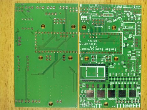

barney Geschrieben 29. März 2015 Autor Geschrieben 29. März 2015 * Umbenennung des Projektes nach BamBam BoardController. * Anpassung des Bestückungsdruck an zwei Stellen * Generieren der Gerber Fertigungsdaten. * Überprüfen der Fertigungsdaten ob Bohrungen und Pads plausibel sind. Bohrungen werden nochmal mit den Vorversionen gegengeprüft. Es scheint zu passen. Zitieren

barney Geschrieben 31. März 2015 Autor Geschrieben 31. März 2015 barney schrieb: * Umbenennung des Projektes nach BamBam BoardController.* Anpassung des Bestückungsdruck an zwei Stellen * Generieren der Gerber Fertigungsdaten. * Überprüfen der Fertigungsdaten ob Bohrungen und Pads plausibel sind. Bohrungen werden nochmal mit den Vorversionen gegengeprüft. Es scheint zu passen. Heute die Bohrungen angepasst, die mir bei den Steckverbindern PC-353 und PC352 zu knapp waren. Die Doppelanschlussleiste für die ESC hat die gleiche Bohrgröße bekommen wie die Stiftleisten. Text auf BamBam angepassst und das Datum aktualisiert. DRC ohne Fehleranzeige durchgeführt. Gerber und Execllon gesichtet und zufrieden. Geht nachher in den Auftrag. Edit: Aktuelle Version in GIT hochgeladen Zitieren

barney Geschrieben 14. April 2015 Autor Geschrieben 14. April 2015 Auch vier, wenn du willst. Stück € 15,- + €3,- Porto. Du solltest St1ft kontaktieren. Er bekommt auch zwei. Dann bekommt ihr die Bauteile günstiger. Zitieren

St1fT Geschrieben 15. April 2015 Geschrieben 15. April 2015 Hi Barney. Meine Leiterplatten sind heute schon angekommen. Danke dafür. Ich habe da mal ne bescheidene Frage: Für den Teensy wäre es doch bestimmt ne Leichtigkeit WS2801 LED zu schalten. Wäre diese Option nicht einfacher, als 2 Ausgänge für Blinker und einen für die Beleuchtung zu benutzen? Kenne mich in der Materie aber auch nicht so gut aus. Kenne es nur von meinen Quadcopter. Bei diesen gibt es auch einen Ausgang den man Programmieren kann. So kann man 64 LED frei programmieren. Bei Bewegung des Yaw z.B. Blinken die Äusseren LEDs gelb. Beim Abbremsen Blinken die mittleren rot... u.v.m. Mit freundlichen Gruß St1ft Zitieren
