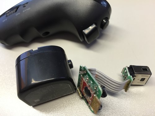

barney Geschrieben 24. Januar 2015 Autor Geschrieben 24. Januar 2015 FlyRasch schrieb: Hallo, ich habe mir auch einen Wireless MadCatz Nunchuck zuschicken lassen. Im ausgeschalteten Zustand hält der Akku leider nur ein paar Tage. Ist das normal ?? ( oder ist der Akku schon halb verwest ) gRuss Ralf Nicht normal! Der MadCatz hält Wochen durch (im ausgeschaltet Zustand). Vielleicht bennötigt der einige Ladezyklen bis er richtig die Ladung hält. Oder das Akku ist wirklich hin. Hatte Sonni auch bei Lieferung, wenn ich mich richtig erinnere. Öffnen und nachsehen ob das Akku aufgebläht ist. Zitieren
FlyRasch Geschrieben 24. Januar 2015 Geschrieben 24. Januar 2015 Danke für die Info, der Akku ist unten richtig eingeklebt. Ich denke, wir machen erst mal ein paar Zyklen und dann sehen wir mal weiter. Wenn es dann mit der Selbstentladung dann nicht besser wird, dann kommen halt weitere Jugend-Forscht Aktionen drann. :jason: ( Der Sicherungslack von den Schrauben der Platine mit dem mini Joystick ist eh schon weg. ) gRuss Ralf Zitieren

barney Geschrieben 24. Januar 2015 Autor Geschrieben 24. Januar 2015 Mist, ich habe scheinbar eine unausgewogene Mischung von MadCatz Nunchuk bekommen. Die einen funktionieren recht gut, einige lassen sich angeblich laden, haben aber am Akku nur 1.4V. Das ist definitiv zu wenig. Der wird dann mal eingesendet. Der MadCatz hält sonst wirklich gut durch, da scheint es aber überlagerte Versionen zu geben. Zitieren
Kai Geschrieben 25. Januar 2015 Geschrieben 25. Januar 2015 Kann es sein das bei meinem MadCatz gar kein Akku drin ist :confused5: Wenn ich den an USB dran hab leuchtet die rote LED. Schalt ich ihn an, während er am USB ist blinkt es zusätzlich blau. Ohne Ladekabel dran passiert nix :skep: Zitieren
barney Geschrieben 25. Januar 2015 Autor Geschrieben 25. Januar 2015 Kai schrieb: Kann es sein das bei meinem MadCatz gar kein Akku drin ist :confused5: Wenn ich den an USB dran hab leuchtet die rote LED. Schalt ich ihn an, während er am USB ist blinkt es zusätzlich blau. Ohne Ladekabel dran passiert nix :skep: Wir scheinen alle das Glück zu haben, defekte Akkus zu haben. Ich werde meinen einsenden. Bei den anderen kann ich nur schreiben: neu kaufen und den defekten einsenden. Zitieren
FlyRasch Geschrieben 25. Januar 2015 Geschrieben 25. Januar 2015 Hallo Kai, ich hab meine Z-Chuk übrigens auch von dem Shop aus FFB von dem Du den Link gepostet hattest. Bei mit ist es so: Wenn ich einen Vollen Ladezyklus mit einem USB Netzteil fahre, ( Ein paar Stunden Laden bis die Rote Lampe aus ist ) dann leuchte die Blaue LED hell und gut erkennbar. ( Der Chuk lies sich auch an einem Wii Controler pairen ) Nach einer Nacht im ausgeschalteten Zustand ist die LED dann schon seehr Dunkel. Ich denke heute abend wird sie dann wieder aus sein. Das schaue ich aber nochmal. gRuss Ralf Zitieren
barney Geschrieben 25. Januar 2015 Autor Geschrieben 25. Januar 2015 Hi FlyRasch, dann ist deiner auch hin. Der sollte 4 bis 5 Stunden durchhalten und sich mindestens 2 bis 3 Wochen lagern lassen. Zitieren
barney Geschrieben 30. Januar 2015 Autor Geschrieben 30. Januar 2015 Habe gerade zwei MadCatz Nunchuk bekommen. Beide haben sich laden lassen und konnten noch nach zwei Tagen mit einer blinkenden LED aufwarten. Aus der Verpackung heraus, waren beide Akkus alle. Man kann Hoffnung schöpfen... Zitieren
FlyRasch Geschrieben 30. Januar 2015 Geschrieben 30. Januar 2015 Na das ist doch schon mal positiv. Bei meinem war nach der 3. Ladung nach 1,5 Tagen nach dem Anschalten noch für kurze Zeit ein leichtes Leuchten (seehr dunkel) zu erkennen. Die gesamte Betriebsdauer war dabei höchstens. 20 Minuten. Von wo hast Du die neuen ?? gRuss Ralf Zitieren
barney Geschrieben 30. Januar 2015 Autor Geschrieben 30. Januar 2015 Amazon Joypad Z-Chuk MC wireless schwarzVerkauf durch: Preferito Wie alle, die ich gekauft habe. Zitieren
Kai Geschrieben 30. Januar 2015 Geschrieben 30. Januar 2015 Da hab ich ihn auch her. Doof das ich den schon auseinander geschraubt hab. Ich lad den nochmal... Zitieren
barney Geschrieben 30. Januar 2015 Autor Geschrieben 30. Januar 2015 Neuen dort kaufen, alten zurück? Zitieren
