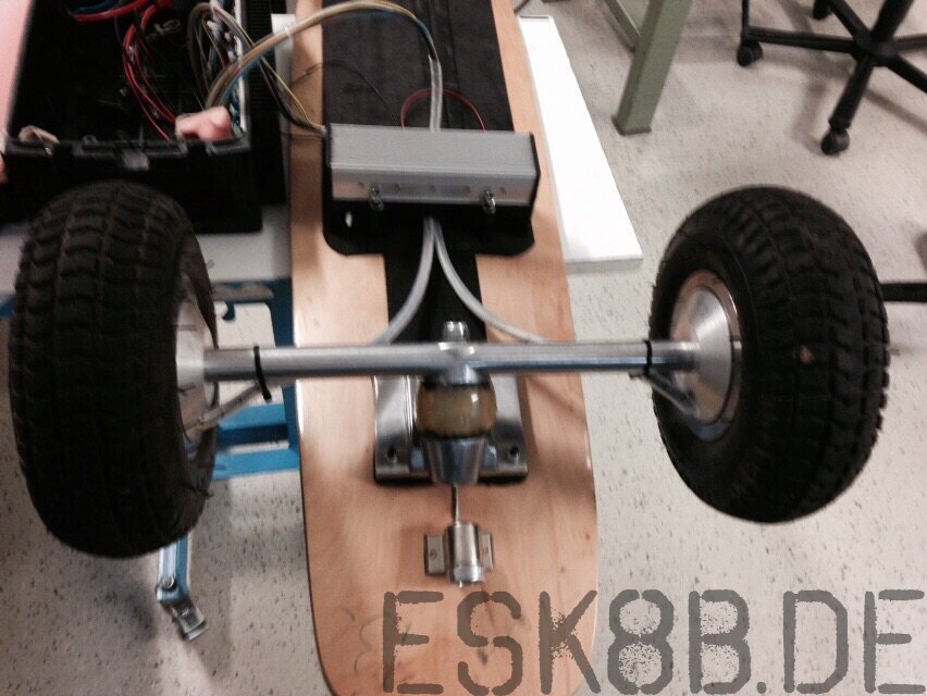

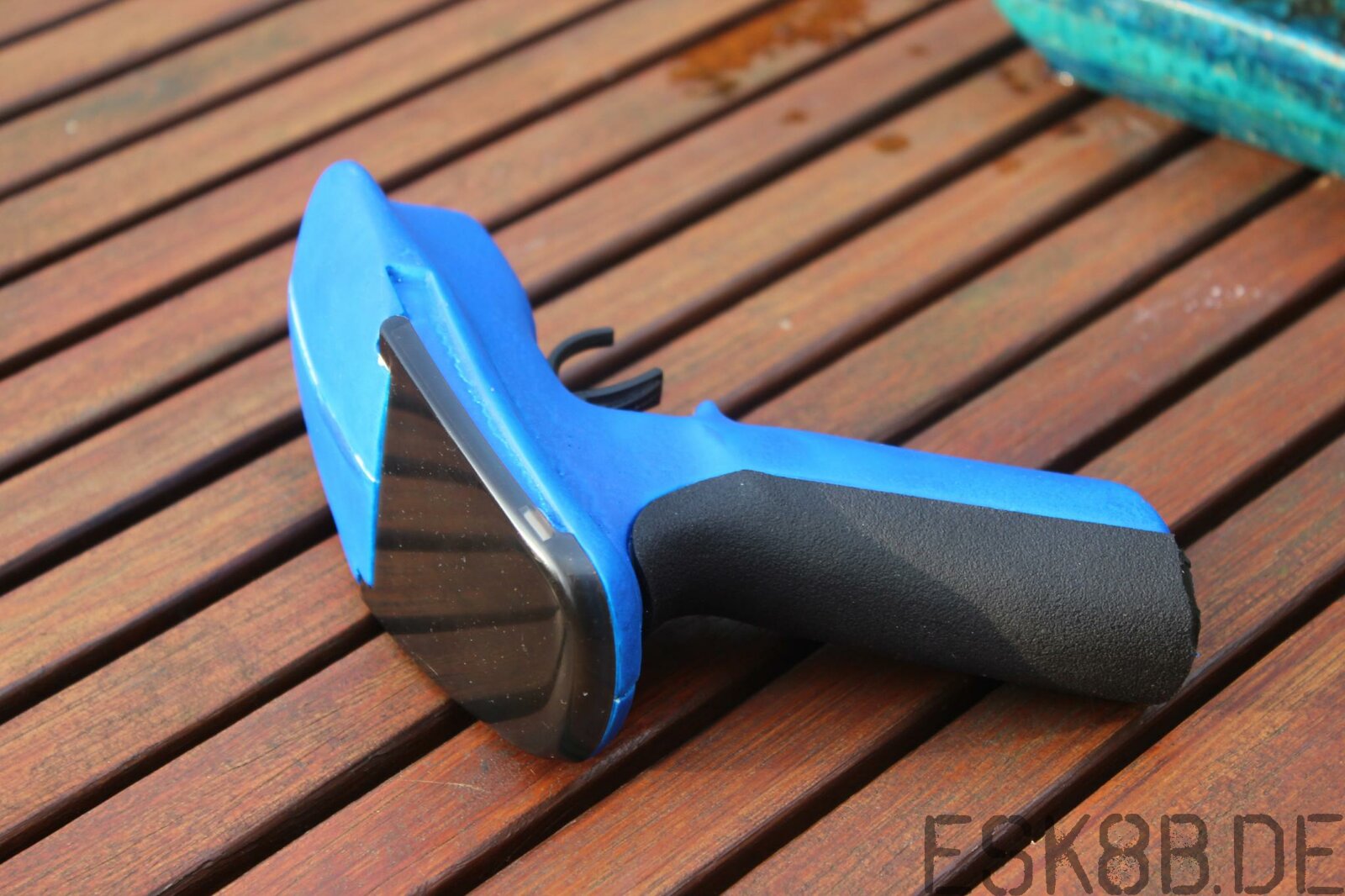

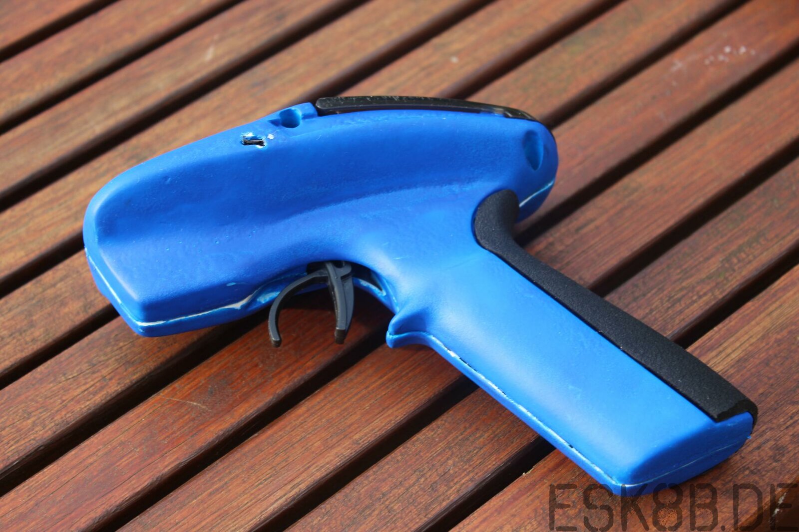

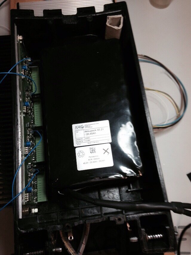

flubber Geschrieben 5. Februar 2014 Autor Geschrieben 5. Februar 2014 (bearbeitet) Fertig :-) Deck: Eigenbau. 96x24,5 - 12mm Koncave, Kicktail, Unterfräsungen für Anbauten,Tineo-Furnier, Wheelbaase max 58cm. Fährt sich stabil aber dennoch wendig Achsen: Holeys - Eigeneloxiert Rollen Abec11 - 76mm/ 81a Motor: 6374 200kv Antrieb: AliendriveSys 32/15 Zähne Akkubox & Akku - Eigenbau aus Gfk & Turnigy Nano Tech 6000,6s,22,2v Ebox - Polycabornat 120x65x40 - Die Box ist Rammelvoll, da passt definitv nix mehr rein. Verkabelung wie gehabt. An/Aus, Spannungsanzeige zuschaltbar, Akku wird von aussen geladen und gebalanced. Balanceranschluss Sub-D, würde ich jederzeit wieder nehmen. Übrigens, das was aussieht wie ein blaues Lustinstrument ist die Überarbeitete Version einer Flysky GT2B ;-) bearbeitet 5. Februar 2014 von flubber Zitieren

flubber Geschrieben 5. Februar 2014 Autor Geschrieben 5. Februar 2014 Stimmt, die Länge ist falsch. Hatte ich falsch im Kopf, richtige Länge ist 88cm. Ist eigtentlich ja "nur" nen neues Deck, E-box und Akkubox gebaut. Der Rest ist von dem Deck, welches in meinem Album zu sehen ist. Fährt sich auch sehr gleich, was ja maßgeblich an der Wheelbase und Achsen liegt. Für meinen Geschmack super. Den Akku hatte ich beim anderen Deck noch nicht leergefahren. Er hat mich immer dahin- und auch wieder zurückgefahren, wo ich hin- und zurückwollte und damit erfüllt er seinen Zweck. Reichweitenangaben sind ja immer sehr subjektiv, bedingt durch die bekannten Faktoren. Ich wollte halt einfach nur mal wieder was basteln.... Zitieren

flubber Geschrieben 6. Februar 2014 Autor Geschrieben 6. Februar 2014 Danke, danke Ja, die kabel können noch ein wenig kürzer und Gewebe ich auch ne gute Idee. Wheelbite? Nein, die wheelwells sind 8mm tief, das Deck an der Stelle also noch 4mm stark und das Deck hat noch 12mm koncave. Da schleift nix... Zitieren
