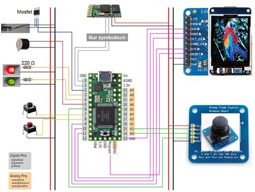

fabianpusch Geschrieben 30. April 2014 Geschrieben 30. April 2014 Hoi Barney zerschneidest Du das Kabel des Nunchuks oder verwendest du eine Platine? Ich habe für mich mal die ganze Anschliesserei skizziert - hoffe diese passt. Vielleicht nützt es dem ein oder anderen User... Coole Sache. Gruss Fabian Zitieren
barney Geschrieben 30. April 2014 Autor Geschrieben 30. April 2014 Hallo Fabian, saubere Arbeit. Eine Ergänzung hätte ich noch. Die 3.3V vom Teensy benutze ich für die Versorgung der Komponenten. Hier aber nicht den Vibrationsmotor anschließen!!! VG Barney Zitieren
fabianpusch Geschrieben 30. April 2014 Geschrieben 30. April 2014 Hi Barney Wenn sich was ändern sollte bzw. Du einen weiteren Schritt gegangen bist, werde ich es wieder bildlich aufbereiten. So jetzt ab nach Hause und no en schnellen Test....mal schauen :thumbsup: Grüsse & Danke Fabian Zitieren
