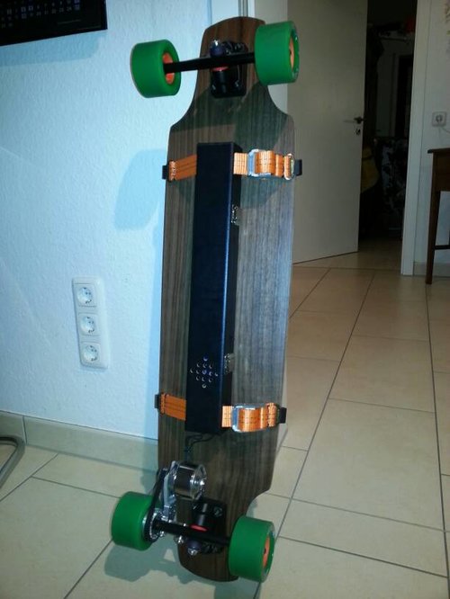

Bored Geschrieben 3. Oktober 2013 Autor Geschrieben 3. Oktober 2013 (bearbeitet) @Beatbuzzer: Super...Danke schon mal. Werde ich morgen mal testen ob es daran liegt. Wäre sehr froh wenn es sich so einfach beheben ließe. @Nicolas: Ich hab die Programmbox. Denke da müsste eigentlich soweit alles passen. Drag Brake hab ich auf 0%. Oder liegt das an einer anderen Einstellung? Hier die ersten Fotos. Ich habe Spanngurte mit Flachhaken (die ich mit schwarzem Plastidip dreifach gummiert habe) verwendet. Das sitzt bombenfest. Selbst mit Gewalt lässt sich da nichts verrutschen. Die Box ist ein Billard-Koffer, in welche diese Art von Lipo zufälligerweiße perfekt auf den Millimeter reinpasst. Ich habe diesen auf ungefähr die Hälfte gekürzt, Scharniere und Schnallen versetzt, Lüftungslöcher, Kabelausgänge und eine Aussparung für den An/Aus-Schalter gesägt/gebohrt. Regler und Empfänger habe ich mit Pattex "Kleben statt Bohren" doppelseitigem Klebeband eingeklebt. Hält super und lässt sich trotzdem bei Bedarf wieder lösen. Damit habe ich auch 2 dünne Skateboard-Shockpads unten an die Box geklebt, um Vibrationen zu dämpfen, die Box am verrutschen zu hindern und um ein bißchen Raum für den Flex des Boards zu lassen. Evtl. Kommt noch ein Schriftzug mit grünem Plastidip (passend zu den Flywheels) auf die Box. Aber vielleicht lass ich es auch einfach so schlicht wie es jetzt ist. Der Rest ist eigentlich Standartprogramm. Schön an der ganzen Sache ist, dass ich das Setup an verschiedenen meiner Boards verwenden kann, ohne bohren zu müssen. Lässt sich innerhalb von 3 Minuten von dem einem auf ein anderes meiner Boards wechseln.(mit Mini-Akkuschrauber versteht sich ) bearbeitet 3. Oktober 2013 von Bored 1 Zitieren

Bored Geschrieben 4. Oktober 2013 Autor Geschrieben 4. Oktober 2013 Übergeil!!!! Es ist alles bestens. Die Motorbremse lag wirklich an der Reglereinstellung und ist jetzt behoben. Das andere Problem hat sich auch erledigt. Ich habe den Zahnriemen etwas straffer eingestellt und gemerkt dass ich mit meinen 83kg am Anfang einfach sensibler Gas geben muss, bis man eine gewisse Grundgeschwindigkeit erreicht hat. Einen Kickdown schafft der Motor nicht. Aber wenn man das beherzigt, ist es einfach nur ein Traum. Es rast den Hügel vor unserem Haus nach oben, das ist unglaublich. Bin absolut happy!!! Hammer!!! Zitieren
