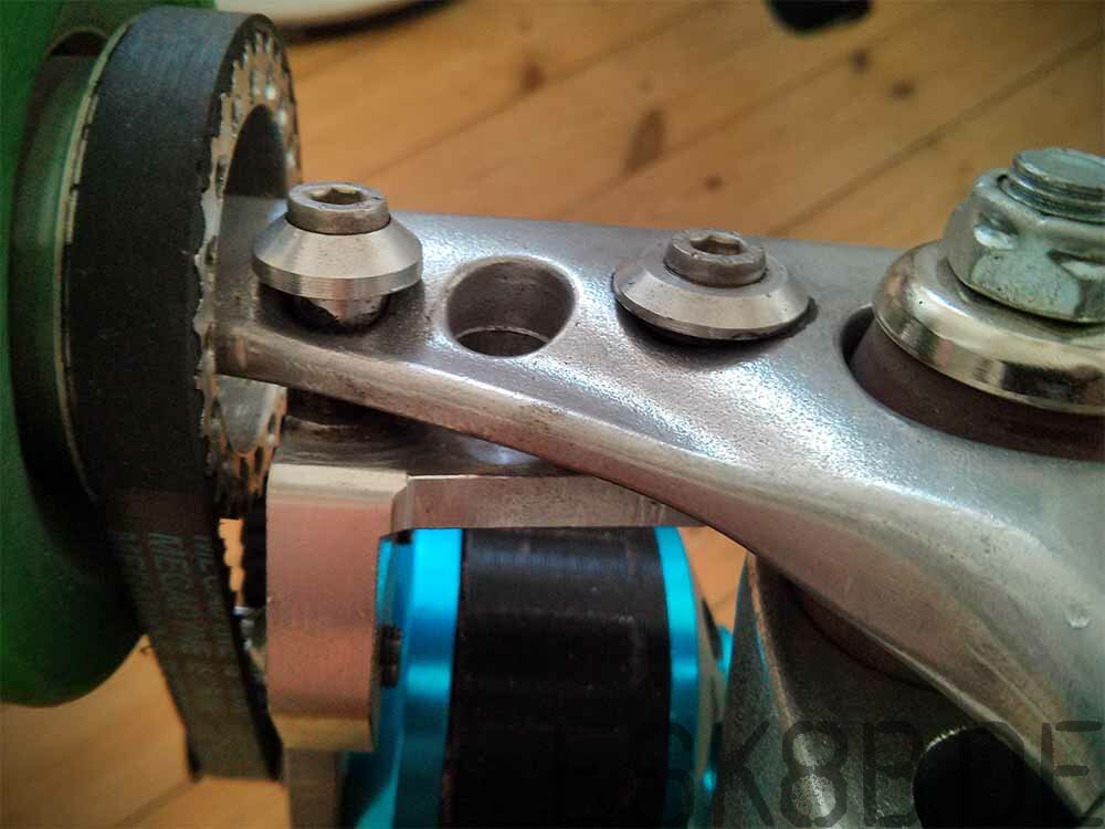

Christian83 Geschrieben 26. Juli 2013 Autor Geschrieben 26. Juli 2013 Kurzer Nachtrag. Hier mal die Bilder von dem eingesetzten Sicherungshalter. Ja er ist sehr groß, aber bei dieser Stromstärke(90A-100A) gibt es nichts kompaktes. Leicht zugänglich von außen, also auch schnell zu wechseln. Externe Links nur für Mitglieder sichtbar Jetzt mal eine Frage an die Leute die das Aliendrivesystem nutzen. Wie muss die Halterung in der Achse sitzen. Hier mal ein Bild von meiner Achse. Könnt ihr mir mal bitte von euren Achsen Zeigen, am besten genauso fotografiert. Zitieren
Christian83 Geschrieben 26. Juli 2013 Autor Geschrieben 26. Juli 2013 Externe Links nur für Mitglieder sichtbar Jetzt passt es. Der Grundhalter der an die Achse kommt, ist im Bereich der Achse, rechtwinklig gefräst. Die Achse ist aber konisch. Jetzt habe ich die Ecken am Halter passend gefeilt und die Distanzhülse die in das kleine Loch kommt, 45° angeschrägt. Dadurch sitzt diese jetzt tiefer im Loch und ist bündig mit den Halter. So jetzt ist Wochenende ! Zitieren

nicolas Geschrieben 31. Juli 2013 Geschrieben 31. Juli 2013 Moin Christian, Halter ist auf der falschen Seite;) EDIT: ach hat sich schon erledigt Zitieren
nicolas Geschrieben 31. Juli 2013 Geschrieben 31. Juli 2013 (bearbeitet) ... Ich korrigiere mich, Halter ist immer noch falsch rum!!! EDIT: ich stand aufm Schlauch.. alles gut! EDIT 2:0 Hier ist mein Halter: bearbeitet 31. Juli 2013 von nicolas Zitieren
Christian83 Geschrieben 31. Juli 2013 Autor Geschrieben 31. Juli 2013 bei mir ist der genauso montiert. Anders geht ja nicht. Ist das denn nun normal das der Lüfter immer mitläuft ? Die rote led am Regler geht nur an wenn ich Gas gebe oder bremse, ohne Motor. Zitieren
