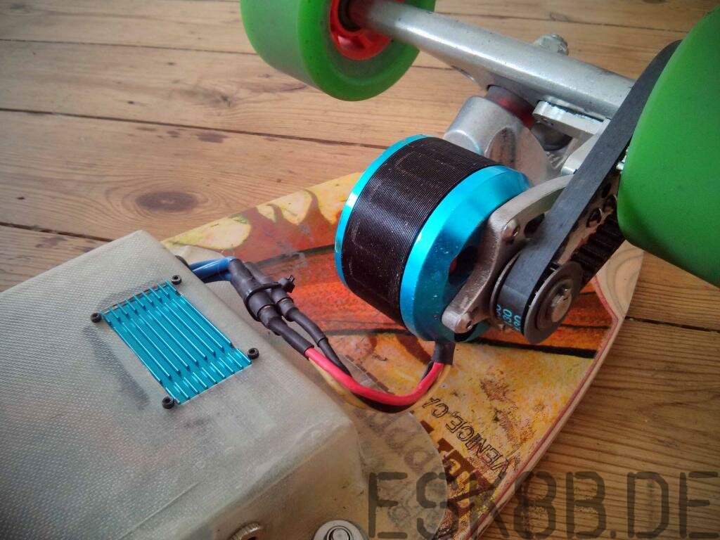

Chrizz Geschrieben 26. Juli 2013 Geschrieben 26. Juli 2013 Habe nun in meiner Streetboard - Kiste eine rechteckige Öffnung eingefeilt wo nun der Motorregler (Lamellen) genau rausguckt. Etwas Luftkühlung bekommt er nun, wird trotzdem gut warm bei dem Wetter aber es läuft alles ohne Probleme. Zitieren

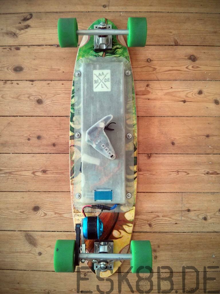

nicolas Geschrieben 26. Juli 2013 Autor Geschrieben 26. Juli 2013 geil drauf! lass mal sehen! ich würde so ungerne ein loch einarbeiten, die kiste ist so schön schier! Zitieren

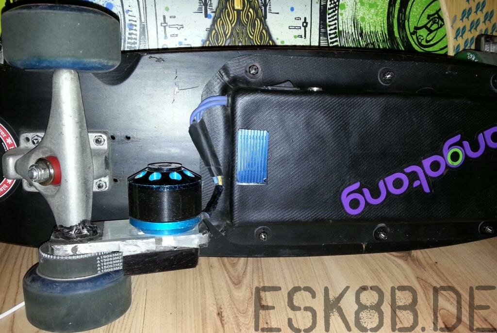

Chrizz Geschrieben 30. Juli 2013 Geschrieben 30. Juli 2013 Hattest du kein Schraubenlack ect. verwendet für die Halterung? Das war mir fast klar, dass die sich lockert. Selbst meine Schweissnaht ist gerissen aber ich flexe das bald alles blank zum neu Schweissen. Hier ist die Kontrollerklimatisierung Zitieren

nicolas Geschrieben 1. August 2013 Autor Geschrieben 1. August 2013 (bearbeitet) Moin, nachdem sich Gersten erneut, aufgrund der aktuellen Temperaturen, der Regler zwei mal abgeschaltet hat, habe ich nun ebenfalls eine Öffnung für den Regler in die Box eingearbeitet. Schade eigentlich, da ich die Kiste ohne Loch schicker fand. bearbeitet 1. August 2013 von nicolas Zitieren
Chrizz Geschrieben 1. August 2013 Geschrieben 1. August 2013 (bearbeitet) JO sauber, ich müsste mein Regler auch noch befestigen aber bisher wackelt und rutscht er nicht umher. Sieht aber gut aus und ES MUSS SEIN ! Der Regler wird momentan nur warm, mehr nicht. Klar sieht die Kiste geschlossen besser aus aber Motor und Akku werden nicht warm, nur der Regler ohne Kühlung. Trotz dem lass ich beim Pocketboard die Kiste zu und das Graffiti unberührt. Kriege morgen meine prototypen Decks, auch für's Streetboard :-) Dann wiegt das Streetboard mal unter 5 Kg und das Pocket kommt auf unter 3,5 Kg :cornut: (nennt mich skategewichtsfetischistenelektroboarder) Noch etwas: Wie fahren sich denn die Holey trucks? Sie sollen recht weich sein und andere bushings lassen sich wohl nicht einbauen sondern nur die 3 verschiedenen holey bushings genau für die Achse. Aber 30 - 40 km/H sollte immer gut gehen oder? schneller braucht man normal auch nicht durch die Gegend cruisen. bearbeitet 1. August 2013 von Chrizz Zitieren

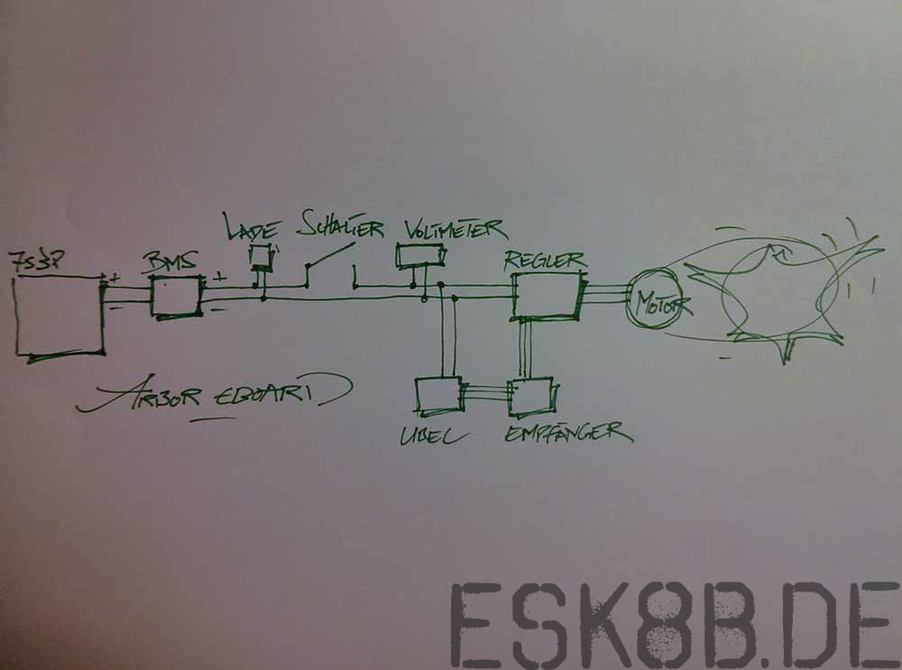

nicolas Geschrieben 7. August 2013 Autor Geschrieben 7. August 2013 Auf Wunsch von Flubber die Verkabelung meines Eboards: Und nein, ich bin kein Elektriker, deshalb verzeiht mir meine wohl falschen Symbole Zitieren
