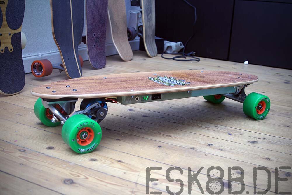

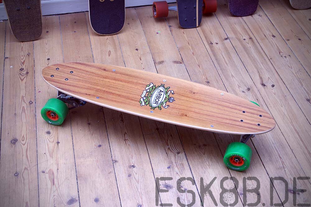

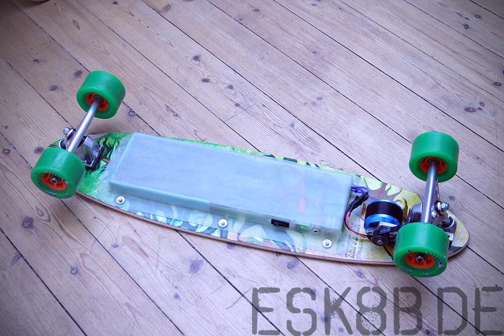

nicolas Geschrieben 28. Mai 2013 Geschrieben 28. Mai 2013 (bearbeitet) Moin Zusammen, nachfolgend möchte ich kurz mein Board vorstellen, welches ich heute fertig gestellt habe. Vorab allerdings ein großes Danke an das Forum und besonders an Chrizz für seine Vorarbeit und stetig guten Tips. Setup: - Arbor Zeppelin - Holey Trucks - ABEC 11 Flywheels - Aliendrive Halter - C6354 - 70A-HV ESC - 7S Akku mit BMS - SBES UBEC 5V - Voltmeter - Laminiertes Gehäuse - Fly Sky Funke Im Prinzip gibs nich viel zu erzählen, da es sich bis auf die Laminierarbeiten und dem selbst gelöteten Akku um ein reines Plug & Play Board handelt. Komponenten wurden zusammengesteckt, Esc programmiert Akku angeschlossen und läuft. Gut, es gab kleine Stolpersteine, zuerst dachte ich, der ESC wäre kaputt, da das Board nur im Rückwertsgang lief. Bis ich raus hatte, dass ich die Funke umstellen musste vergingen schon ein paar Stunden:D... aber alles Kleinigkeiten. Ich habe mich dazu entschlossen den Kasten in Natur zu lassen, da ich finde die Farbgebung passt recht gut zum Rest. Außerdem konnte ich so das Voltmeter von Innen einkleben. (leider habe ich es, auch nach fünf mal prüfen, falsch herum eingeklebt...) Ein paar Kleinigkeiten sind noch zu tun, wie zum Beispiel einheitliche Schrauben verbauen, die Bohrung weiter senken, schwarzer statt blauer Dämmung für den Akku und das Voltmeter drehen... Leider konnte ich heute keine Testfahrt durchführen, da es bei uns Hunde und Katzen regnet, sobald es besser ist, werde ich was zur Geschwindigkeit und Laufdauer sagen. Wenn Ihr Fragen habt, dann nur zu. Weitere Bilder findend Ihr in meinem Album. Grüße Nico bearbeitet 28. Mai 2013 von nicolas Zitieren
Chrizz Geschrieben 28. Mai 2013 Geschrieben 28. Mai 2013 wow, schaut super aus, auch die transparente Kiste. Woher hast du den 7s akku ? auch selbst gelötet? Der Schalter & Ladebuchse schauen aus wie bei mir :-) Hast du die Kabel an der Buchse mit Heisskleber fixiert ? Die könnten evtl. durch die Vibrationen abgehen. Zitieren
nicolas Geschrieben 28. Mai 2013 Autor Geschrieben 28. Mai 2013 7s ist selber gelötet, Schalter ist von Conrad, Ladebuchse von Amazon. Selbstverständlich wurden die Kabel an der Buchse und alles gelötet und mit Schrumpfschlauch isoliert. Geklebt wurde nur das Voltmeter an die Kiste. Und danke für die Blumen Zitieren
nicolas Geschrieben 28. Mai 2013 Autor Geschrieben 28. Mai 2013 Chrizz, hab das Board gerade gewogen, es sind 5,2 Kilo. Zitieren
Chrizz Geschrieben 28. Mai 2013 Geschrieben 28. Mai 2013 (bearbeitet) geil, wie mein erstes Board mit nem 7S3P Akku, das ist echt leicht !! Was ist das für ein Deck ?Bambus? Die Abec11 wheels sind leichter als meine blauen Krytos. Freu dich auf die Probefahrt, nen Kumpel von mir wollte nach einer Probefahrt auch kein "normales gekauftes" Board mehr haben:D Hast dir auch die Panasonic gegönnt :-) Die Akkus sind unglaublich. Nur Strom bringen sie nicht soooo viel aber für ein Streetboard sind sie perfekt. bearbeitet 28. Mai 2013 von Chrizz Zitieren
nicolas Geschrieben 28. Mai 2013 Autor Geschrieben 28. Mai 2013 Ne, kein Bambus, es dürfte amerikanischer Ahorn sein, also Standard. Und ich freue mich arschdoll auf die Probefahrt, plus ich werde auf jeden fall 'n Helm mitnehmen für die ersten Testläufe Zitieren

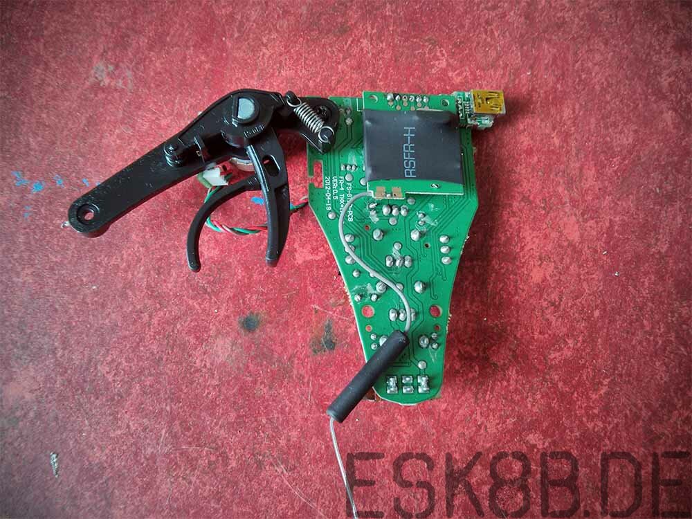

nicolas Geschrieben 15. Juni 2013 Autor Geschrieben 15. Juni 2013 Hab Heute angefangen nach dem Prinzip von Aliendrive meine Funke zu reduzieren. In den kommenden Tagen werde ich eine zweiteilige Form zum laminieren basteln, Update folgt dann. Seit dem ich das Motorritzel fixiert habe, gabs keine weiteren Probleme, fahre täglich mit dem Brett zur Arbeit und es macht sau viel Laune! :peace: Zitieren
