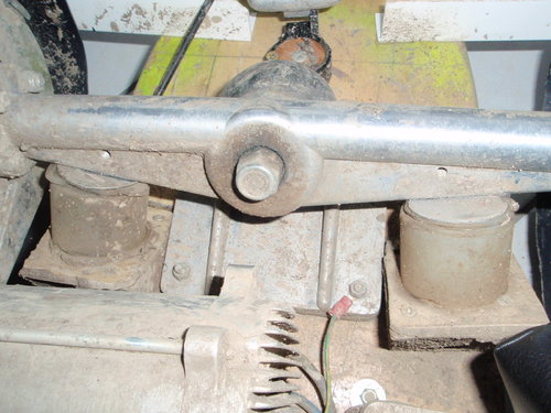

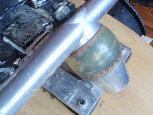

Mit der Wobbelei hatte ich zu Beginn auch Stress. Da man ja zu "Beginn immer einen Motor" hat, habe ich als Haupt-Wobbelanregung den einseitigen Antrieb gesehen, der sich ja bei jeder Geschwindigkeitsänderung bemerkbar macht.
Die Gummis sollte man nicht auf Block zusammenziehen, weil dann Alu auf Alu rutscht. Das dämpft zwar toll, bewirkt aber einen hohen Verschleiß, das gibt Späne.
Ich drehe immer eine halbe Umdrehung zurück. Wenn man das Rückdrehmaß später kontrolliert, kann man irgendwann feststellen (Wenn die Stoppmutter oll wird..), dass die Mutter sich unterwegs schon mal lockert.
Dann helfen 2 flache gekonterte Muttern und Schraubensicherung.
Aber 33 fahren, habe ich erst gelernt mit Zusatzfedern an der Hinterachse:
2x 4cm hartgewordenes Silikon - Ja ich weiß, sieht sehr schrottig aus, geht aber, schon ein ganzes Jahr.
Der preiswerte Fairpreis-Lieferant (aus Kamp-Lintfort) hat einfach härtere Gummis (durchsichtig). Damit kommt man zwar ohne Bücken um keine Kurve, aber 28 fahren kann damit jeder. ( Schneller fahren die gar nicht.. keine Ahnung warum. )

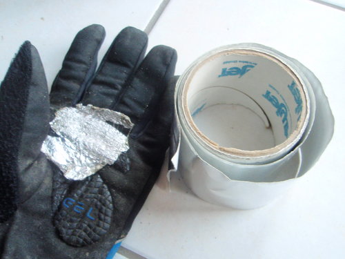

Ich habe meinen Sender isoliert, oder fahre mit Tüte über der Hand...:skep:
Toll ist, wenn man bei -5°C die Handschuhe ausziehen muss.
Aktuell habe ich mir Alufolie in den Handschuh geklebt - works perfekt.
es ist schon richtig, dass ein einseitiges Antriebskonzept dazu beiträgt, jenes "Aufwobbeln" selber kommt jedoch von der primitiven Achstechnologie, welche bei all den rollenden Boards weit verbreitet verwendet wird. Starrachsentechnik...
Die Umstände begünstigen es einfach zusätzlich, aber "wobbeln" erfahren sogar Downhillfahrer mit Präzisions-CNC-Achsen für 400€ dank der Primitivtechnik (da hilft auch exakte Fertigung wenig).
Das ist von Achsentyp zu Achsentyp unterschiedlich. Sogar bei Longboardachsen ist das der Fall.. da wird schon mal Alu mit der Feile abgekratzt oder Bushingsitze aufgebohrt, damit das Wobbeln minimiert werden kann durch Anknallen des Kingpins.
Einige Achsentypen (jene, wo das Bushinggummi "gekapselt" montiert wird) sollten möglichst straff verschraubt werden, damit kein Luftraum besteht, der zu Nullstellungs- oder Lenkungsreturnwobbelei führt.
Das Problem kennt wohl jeder mit den Boards.. Selbstsichernde Muttern scheinen in Asien entweder das Gewicht in Gold zu kosten oder einen Qualitätsstandard zu besitzen, welcher an Kaugummi erinnert. :devil:
Aber mit zwei gekonterten Muttern, einer qualitativen selbstsichernden Mutter oder ein paar Tropfen Loctite ist das wirklich kein Problem. Gilt im Übrigen auch für die Achsmuttern.
Sieht interessant aus, gewinnt sicher keinen Designpreis, ist aber vom Aufbau her den Zusatzpolymeren der Channeltruckachsen sehr ähnlich - die Funktion ist also gegeben. :)
Man kann wohl auch diese Zusatzpolymere zwischen zwei verschweißte Bolzen klemmen, oder alternativ auch Federn nutzen - das alles reduziert die Nullstellungswobbelei, welches sich aufschaukelt, immens.

Die Funkstabilität kann man mittels Laptop-WLAN-Antennchen und gezielt gesetzten Lötpunkten um das 5-6fache verstärken und Funkabrisse durch "Sichtkontaktsblockade" und Abschirmung somit umgehen.

Nun, viele Funken basieren auf proprietären ICs, welche auf dem 2,4 GHz Band senden (meist mit Leistungen zwischen 0,1 und 0,5 mW), sie haben zwar nichts mit Bluetooth oder WLAN direkt zu tun (andere Protokolle, andere Standards), jedoch ist die Frequenz ähnlich - und Laptop-Bluetooth- oder WLAN-Antennen sind sehr exakt in passender Lambda-Stückelung aufgebaaut, um 2,4 GHz Funkbereiche für ihre Größe vorzüglich abzudecken.
Lustigerweise HABEN viele Logikmodule (die Funkmodulplatinen(teile) der Controller) einen Lötpunkt für eine Antenne - er wird nur dank dem schwachsinnigem Funkabriss-Bremswunsch (Fusschlaufe wäre weit optimaler..) nicht benutzt und somit fungiert nur eine PCB-Leiterbahn-Stummelantenne als "Antenne" oder eine Aluplatte o.Ä. - der Lötpunkt ist entweder getrennt oder funktionslos, da nicht verwendet.
