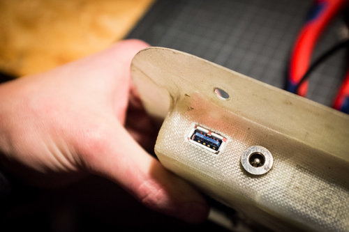

Kai Geschrieben 24. April 2015 Geschrieben 24. April 2015 Wie lange lädst du über die Stromkäbelchen? Aber die Idee mit dem D-SUB9 Anschluss für den Balancer ist cool :thumbsup: Zitieren

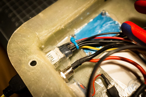

nicolas Geschrieben 25. April 2015 Geschrieben 25. April 2015 Finde ich super! meine Lösung sieht so aus: mehr Bilder Externe Links nur für Mitglieder sichtbar ...und ja, ich bin ein Freund von Heißkleber Nico Zitieren
gerald-z Geschrieben 25. April 2015 Autor Geschrieben 25. April 2015 Mein Lader kann bei 6s maximal 5 Amper laden. Für den Stecker ist das kein Problem. Der Ladestrom + und - geht über zwei Steckerkontakte. Eigentlich sind es 3 weil das erste und letzte Balacerkabel ja den Selben Pol haben wie die Hauptleitung. Bei einer Abschaltspannung von 3,2V. Brauche ich führ 26 000 mAh ca 5:32. Gesamte Akkukapazität beträgt 29 000 mAh. nicolas Ja ich bin auch ein Freund von Heißkleber wenn es um solche Sachen geht. kannst du komplett über den USB Laden? Also Strom und Balacer? Wie viel Pole hat so ein USB. Zitieren
nicolas Geschrieben 25. April 2015 Geschrieben 25. April 2015 nicolas Ja ich bin auch ein Freund von Heißkleber wenn es um solche Sachen geht. kannst du komplett über den USB Laden? Also Strom und Balacer? Wie viel Pole hat so ein USB. Nein, darüber läuft nur das balancieren, der Ladestecker ist der gleich rechts daneben. Ich muss also leider zwei Stecker einstöpseln Es ist usb 3.0, die haben 9 Pole, also perfekt für mein 8s Akku. Zitieren
