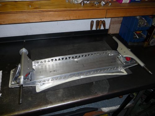

gerald-z Geschrieben 5. Dezember 2012 Autor Geschrieben 5. Dezember 2012 Hier mal ein Bild von der Motoraufhängung. Die Halteplatte für die Motoren wird noch durch Aluminium ersetzt. Zitieren

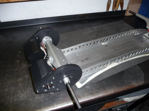

Dr. Board Geschrieben 6. Dezember 2012 Geschrieben 6. Dezember 2012 Moin Cool siehts aus, wie bringst Du die Reimenspannung auf ? Nur durch verschieben des Motors im Langloch, oder fixierst Du dieses noch mit einem Spanner ? Ich habe die Befürchtung, das der Motor sich wieder zurück ziehen wird, wenn er nicht richtig fixiert wird. Dr. B Zitieren

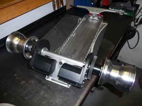

gerald-z Geschrieben 7. Dezember 2012 Autor Geschrieben 7. Dezember 2012 Dank Die Kraftübertragung habe ich mit einem kleinen Getriebe mittels zwei Zahnräder gelöst. Wobei ich das große Zahnrad aus Kunststoff gefräst habe damit der Antrieb nicht zu laut wird. Ab es dem Drehmoment stand. hält wird sich noch zeigen. Zitieren
Chrizz Geschrieben 9. Dezember 2012 Geschrieben 9. Dezember 2012 zum Glück sind beide Räder angetrieben und die Kraft auf die Kunststoff Zahnräder verteilt sich. Schaut alles saugut aus was du da mach'st, da hat jemand spass am basteln und auch die Werkzeuge dafür :cornut: Ein Offroader mit 2-wheel-drive ist schon was richtig feines ..... Zitieren
gerald-z Geschrieben 10. Dezember 2012 Autor Geschrieben 10. Dezember 2012 danke chrizz Bei dem Kunststoff handelt es sich um ein Spezielles Material für Zahnräder. Ich werde beim Test erstmal nur mit einem Antrieb fahren um zu Überprüfen ob der Antrieb stabil genug ist. Erst wenn er das überstanden hat kommt der zweite dazu. Sollten mir die Zähne weckbrechen werde ich wohl das ganze aus Metall fräsen müssen. Gruß Gerald Zitieren

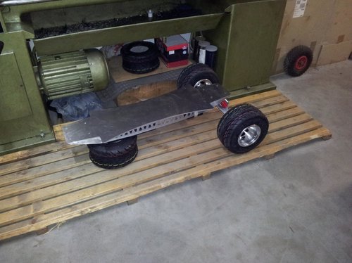

gerald-z Geschrieben 16. Dezember 2012 Autor Geschrieben 16. Dezember 2012 Hab gestern die erste Probefahrt gemacht. Das Problem das ich allerdings hatte ist. Das das Board mit mir gefahren ist und nicht ich mit dem Board. Ich bin eben das erste mal auf ein Skateboard gestanden und das es so schwer ist hätte ich nicht gedacht. Das gute ist das der Antrieb stabil genug scheint. Bin bis jetzt nur mit einem Motor gefahren und das auch bergauf. Eine Frage habe ich noch: Wie befestigt ihr das Ritzel auf dem Motor damit es sich nicht durchdrehen kann.? Ach ja und noch etwas wichtiges. Bei mir ist bei der ersten Probefahrt der Motor c6374 gleich mal fast auseinander gefallen!!! Liegt daran das die vier Inbusschrauben nicht fest genug angezogen wahren. Auch beim zweiten Motor sind sie fast locker gewesen. Anbei noch einige aktuelle Bilder. Das ganze e-board ist nur provisorisch zusammengebaut. Zitieren
Dr. Board Geschrieben 16. Dezember 2012 Geschrieben 16. Dezember 2012 Moin Gerald, ich habe die Zahnriemenscheiben mit Loctide 648 auf die Wellen geklebt (auch 6374er Motoren). Nach 24h kannst Du das Ritzel nur noch mit dem Brenner erhitzen und läßt es sich sehr störisch abziehen. Tolleranz nicht mehr als 2/10 Spiel zwischen Motorwelle und Ritzel. Vorher mit Aceton gut entfetten, dann kannst Du es nicht mehr abdrehen ;-) Dr.B P.S. Für die Kontrollprobleme empfehle ich Dir nen PogoStick oder Carving Stick. Höhe ca 60 cm, ich mag garnicht mehr ohne ins Gelände...... Zitieren

gerald-z Geschrieben 18. Dezember 2012 Autor Geschrieben 18. Dezember 2012 Danke für die ganzen Tipps! Die Zahnräder bekommen Natürlich noch eine Abdeckung. Einige Gründe warum ich mich für Zahnradantrieb entschieden habe: - Ich wollte den Achsabstand vom Motor und Achse so klein wie möglich halten. Und das geht nur mit Zahnrädern. - So gut wie Wartungsfrei. Nur eventuell einmal Pro Jahr schmieren. - Für mich Kostengünstiger als andere Antriebe. - Fast kein Spiel im Antrieb. Vermeidet Schlagen und Ruckeln. Gruß Gerald Zitieren
Wolf Geschrieben 19. Dezember 2012 Geschrieben 19. Dezember 2012 Hallo Gerald, das sieht sehr ordentlich gefertigt aus. :thumbsup: Zahnräder habe ich auch schon als Antrieb in Betracht gezogen, mein Erfahrungen aus Werkzeugmaschinen zeigen mir jedoch, dass Metallzahnräder wirklich sehr, sehr laut sind.. Plastikzahnräder stören weit weniger, ich bin gespannt, ob diese bei Dir halten. Schmieren würde ich sie dennoch öfter als einmal im Jahr, das ist der Lebensdauer zuträglich. (Du wirst sie ja nicht im Ölbad laufen lassen, nehme ich an..) Viele Grüße, Wolf Zitieren
