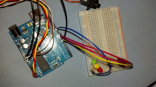

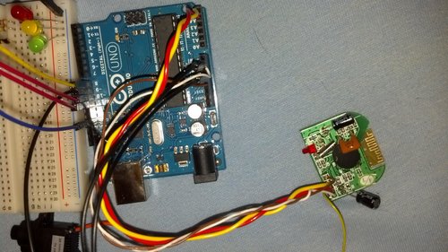

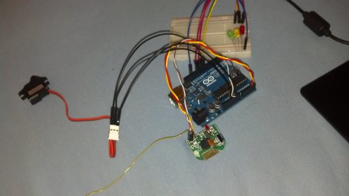

nambatu Geschrieben 5. Januar 2014 Geschrieben 5. Januar 2014 Hallo Barney! Ich musste zuerst meine Treibersoftware erneuern... deswegen hatte ich auch nicht die COM-Ports gefunden.:mad: Ich habe inzwischen den ersten Testdurchlauf gestartet und bekomme die LED's nicht zum leuchten. Hoffentlich habe ich die Fotos richtig angehangen... :skep: Die Verbindung mit dem Nunchuck steht und das kleine Lämpchen blinkt, wenn ich etwas drücke. Nachdem ich den Reset-Knopf drücke, passiert auch nichts mit den LED's. Die Zahlen haben sich zwar verändert, aber sie verändern sich, ohne dass ich irgendetwas mache! Kannst du mir weiterhelfen??? Viele Grüße, nambatu Zitieren
barney Geschrieben 5. Januar 2014 Geschrieben 5. Januar 2014 Hallo nambatu, ich kann die Bilder nicht öffnen! Einige Werte können sich ändern, da Beschleunigungssensoren ausgewertet werden. Bitte die Bilder neu anhängen! VG Barney Zitieren
nambatu Geschrieben 5. Januar 2014 Geschrieben 5. Januar 2014 Hallo Barney, ich habe dir eine Mail mit den Bildern geschickt, weil ich nicht weiß, wie man Fotos richtig anhängt... Gibt es hierzu einen Thread/Erklärung oder so etwas? Falls du noch Bilder von den Zahlen brauchst, kann ich dir die gerne schicken! Vielen Dank, nambatu Zitieren
barney Geschrieben 5. Januar 2014 Geschrieben 5. Januar 2014 (bearbeitet) Sieht doch erst mal ganz ordentlich aus. Ich kann dir nicht sagen ob du SCL mit SDA vertauscht hast. Ist ein häufiger Fehler! Was sagt denn dir Debug Ausgabe? über die Serielle? Bitte als Text hier hinein kopieren! bearbeitet 5. Januar 2014 von barney Zitieren

nambatu Geschrieben 5. Januar 2014 Geschrieben 5. Januar 2014 Ich Dummerchen habe zu große Widerstände verbaut... Deswegen leuchteten die LED's nicht! Nun funktioniert auch alles, hoffentlich. Ich weiß nicht ob es am Servo liegt, aber wenn ich eine Zeit lang beschleunige oder bremse, dreht sich der Motor in die Ausgangsstellung zurück, ich glaube aber des ist ganz normal! ?? Ganz vielen Dank für deine Mühe, Julian L. Zitieren
