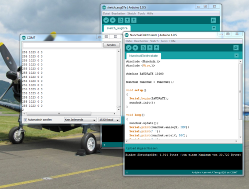

gerald-z Geschrieben 7. August 2013 Geschrieben 7. August 2013 Irgendwie funk das bei nicht. Ich hab den Nunchuck Empfänger an das Arduino Nano Angeschlossen. Die Nunchuck Elektroskate Datei draufgespielt. Pairing durchgeführt. Nunchuck Empfänger Led leuchtet nach dem verbinden. Der Serial Monitor zeigt mir nur Zahlen an?? Gruß Gerald Zitieren
barney Geschrieben 7. August 2013 Geschrieben 7. August 2013 Ist auch richtig so! Das ist auch nur ein Test ob die Verbindung zum Nunchuk steht. Ändern sich denn die Werte wenn du z.B. einen Taster drückst? Zitieren
gerald-z Geschrieben 7. August 2013 Geschrieben 7. August 2013 Nein die Zahlen ändern sich nicht. Wenn ich eine Taste drück blinkt die Led beim Nunchuck Empfänger kurz. Sonst passiert nichts. Vor dem Pairing hab ich einen anderen Zahlencod. (16 8424 0 1) Danach 255 1023 0 0. Wenn ich dann dein Programm noch drauf spiele. Sag er mir immer nunchuck neu verbinden. nicht verbunden. Gruß Gerald Zitieren
barney Geschrieben 7. August 2013 Geschrieben 7. August 2013 Hast du sda und scl vertauscht? Ließ mal den Text im elektroskate.ino File. Ich hatte mal einen Fehlrr in der Beschreibung der noch im Forum steht. Ist im .ino File richtig beschrieben. Zitieren
gerald-z Geschrieben 7. August 2013 Geschrieben 7. August 2013 Also die dürften richtig sein. Wenn ich sie vertausche verändert sich der Zahlencode nach dem Pairing nicht mehr. Ich hab ein Foto gemacht von den Anschlüssen. Danke für die Hilfe Barney Zitieren

barney Geschrieben 8. August 2013 Geschrieben 8. August 2013 Also die dürften richtig sein. Wenn ich sie vertausche verändert sich der Zahlencode nach dem Pairing nicht mehr.Ich hab ein Foto gemacht von den Anschlüssen. Danke für die Hilfe Barney Hallo Gerad-z, Bist du mit: SDA -> A4 SCL -> A5 ? wenn ich die Pins auf dem Foto durchzähle steckst du auf A2, A3!? nicht A4,A5. Kannst du bitte ein besseres Bild vom Arduino mit den Steckbrücken machen? VG Barney Zitieren

gerald-z Geschrieben 10. August 2013 Geschrieben 10. August 2013 Hallo Barney Die Pins A4 und A5 sollten auf den richtigen Platz sein. Beim Wii Empfänger ist ein Anschluss nicht belegt. Stimmt das so? Gruß Gerald Zitieren
barney Geschrieben 10. August 2013 Geschrieben 10. August 2013 Hallo BarneyDie Pins A4 und A5 sollten auf den richtigen Platz sein. Beim Wii Empfänger ist ein Anschluss nicht belegt. Stimmt das so? Gruß Gerald Ja Gerald, du hast alles richtig angeschlossen. Ich kann mir das jetzt auf Anhieb auch nicht erklären. Ich löte schnell mal was zusammen und melde mich dann hier wieder. VG Barney Zitieren
barney Geschrieben 10. August 2013 Geschrieben 10. August 2013 Hi Gerald, ich habe einen Workauroud gefunden. Wenn du das Programm hochgeladen hast. drücke mal dem Pairing den Reset-Taster am Arduino Board. Dann lieft bei mir alles so wie erwartet. Viele Grüße Barney Zitieren
