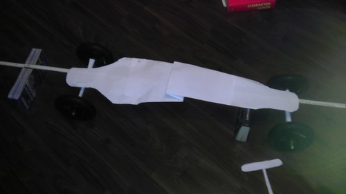

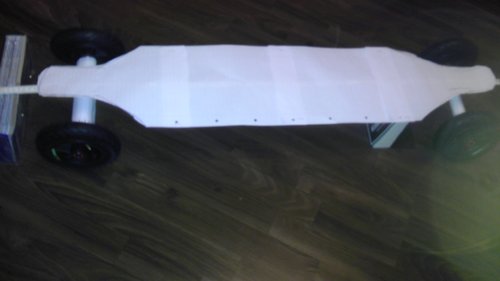

sonni Geschrieben 14. November 2012 Geschrieben 14. November 2012 (bearbeitet) So nun ist es bald soweit, mein erstes Board soll entstehen. Entweder mache ich die Profilreifen vom 600er Skatey rauf oder aber Nordic Skaterollen luftbereift ABEC 9 (d=150mm b=30mm) um eine gute Reichweite bekommen. Die Flying Wheels 97mm wären eine Alternative, aber halt unkomfortabler und ich wollte eine Mischung bauen was auf Straße und Waldweg einen Kompromiss schließt Ich baue erst einmal einen Brushless , später eventuell einen 2. NTM Prop Drive 50-60 270KV / 2400W von Hobbyking ein, falls es da keine negativen Erfahrungen mit gibt. Oder der c6375 da der 36 volt der Bleiakkus abkönnte. Die Übersetzung erfolgt durch den Antrieb für die 800er Boards von Evo. Mal schauen ob ich so ein Ritzel von Mizumi bekomme mit 14 Zähnen dann wäre die Übersetzung so für theorethische 33 kmh ausgelegt. Dazu 2 Car Regler mit jeweils 150A, vielleicht ein Fabrikat von Hobbyking? Das Deck leime ich selber aus Birkenmultiplex 4x4mm. für die Achsen dachte ich an TRACKER - DART Longboard Downhill Achse Truck 219mm Wegen der Akkus bin ich noch unentschlossen, dachte an Lifepo zippy flightmax Akkus von HK 6S /12Ah oder aber doch 4 Bleiakkus 24V 30Ah. So das sind erstmal meine Vorstellungen, sagt mir gerne was ihr davon haltet . gruß Sonni bearbeitet 14. November 2012 von sonni was vergessen Zitieren
Dr. Board Geschrieben 14. November 2012 Geschrieben 14. November 2012 Moin, sieht ja ganz brauchbar aus, enn Du einen Carregler mit mehr als 6 S und Sensor findest, dann sag Bescheid. Ansonsten die BL Regler von ES oder ESkates. Machen 36 V das koppeln geht auch ganz einfach. Bei der Übersetzung muß Du schauen, Du solltest auf 10 m/s kommen. Dr. B Zitieren
sonni Geschrieben 14. November 2012 Autor Geschrieben 14. November 2012 (bearbeitet) Danke Ach der es controller bei eskates mit 1000w ist für brushless... Das ist ja praktisch... Kennst du vielleicht die maße des walzenritzels am Motor der standartübersetzung oder eine Bezugsquellen ausser mizumi? 14- 16 zähne wären zum probieren ideal denke ich . Gruss sonni bearbeitet 14. November 2012 von sonni Zitieren
