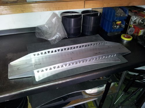

Ich hab mittlerweile schon einige Teile für mein eigenbau Board zuhause.
Angetrieben wird das ganze von zwei c6374 Motoren. Als Regler habe ich zwei ezrun 150a zuhause. Die aber nur bis 6s gehen
Ich möchte aber 8s Akkus verwenden.

Sieht schon interessant aus dein Aluboard. Also komplett Selbstbau.
Welche Regler Motor Kombination hast du verbaut?
Ja bis auf die Achsen wird alles selbst gebaut.
Auch das Getriebe für den Antrieb.
Die Achsen habe ich vom original Mobo die echt beschissen verarbeitet sind.

Das Aludeck sieht gut aus. :thumbsup:
