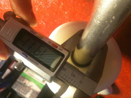

Snickers Geschrieben 12. Oktober 2012 Autor Geschrieben 12. Oktober 2012 @ nicolas : Hi kannst du mir mal sagen welchen Durchmesser die 195 mm achse hat... also kurz vor dem Rad. Die soll ja bisschen dicker sein als die 180 mm. Diese hat 17,9mm an der Stelle. Nochmal zum Setup : Ich habe die Motorhalterung jetzt im CAD fertig : Ich möchste diese ja nicht schweißen (grund siehe obigen Thread!) und so habe ich mir das dann gedacht zu befestigen. Die Klemmen und den Halter kann man sich sogar auch ohne eine CNC Fräse fertigen. Was dem Motor angeht werde ich mich wohl für diesen entscheiden, da man diesen nämlich auch mit 12S Lipo fahren kann : Turnigy Aerodrive SK3 - 6374-192kv Brushless Outrunner Motor Turns: 14T Voltage: 10~12S Lipoly RPM/V: 192kv Internal resistance: 0.016 Ohm Max Loading: 80A Max Power: 2750W Shaft Dia: 8.0mm Bolt holes: 32mm Bolt thread: M4 Weight: 858g Motor Plug: 4.0mm Bullet Connector Externe Links nur für Mitglieder sichtbar und diesen Regler : Habe mir dann folgende Übersetzung überlegt : Reifendurchmesser (mm) 65 UBatt (V) 36 Drehzahl Motor KV 192 Ritzel Reifen 48 Ritzel Motor 24 Speed (Km/h) 42,322176 Was haltet ihr davon... haut das so hin ???? Zitieren
nicolas Geschrieben 12. Oktober 2012 Geschrieben 12. Oktober 2012 ist das sketchup? ich werde mal in Keller die Schieblehre holen... Durchmesser kommt gleich! Zitieren
nicolas Geschrieben 12. Oktober 2012 Geschrieben 12. Oktober 2012 (bearbeitet) 19,11mm sagt die Lehre Gruß Nico Edit: Bild geht irgendwie nicht, ist jetzt in meinem Album bearbeitet 12. Oktober 2012 von nicolas Zitieren
