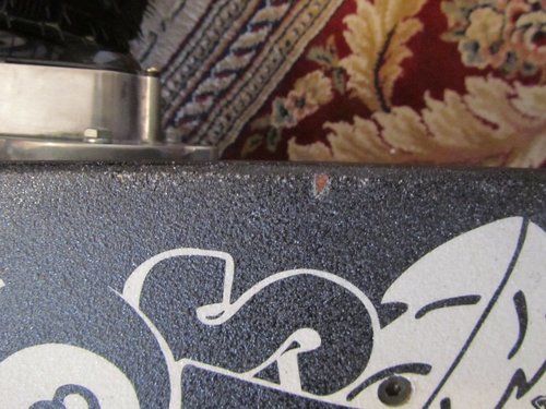

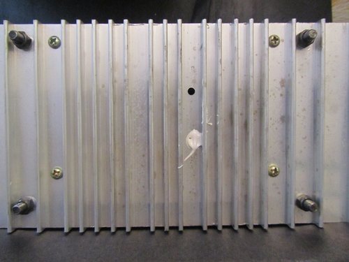

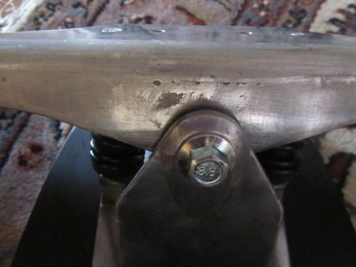

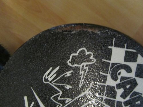

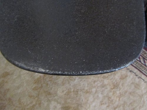

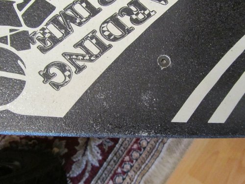

banderas Geschrieben 21. August 2012 Autor Geschrieben 21. August 2012 OK, thx für die Infos. Heute kam das Teil an (erster Link) mit Antriebsriehem ect. Was mir auffällt : wenn der Motor läuft, gerae am Anfang, hört man ein lautes Piepsen...vielleicht ist das normal ? Laut Hersteller sollten es unter 70db sein...habe leider keinen Vergleich... Dann kam eine weisse Flüssigkeit aus dem Alublech, siehe Foto und ich weiss nicht,was ich davon halten soll...ist das auch normal ? Nebenbei gab es noch weitere Mägel wie Schrammen an den Gelenken oder Abriebe am Deck...ist das auch normal für ein "neues" Produkt ? Wäre klasse, wenn ihr mir eure Meinung gebt... Zitieren
Craziiieh Geschrieben 21. August 2012 Geschrieben 21. August 2012 Wer nicht hören will, muss fühlen. Dass das Piepsen vom Motor auffällt, ist normal für Bürstenmotoren. Weiße Flüssigkeit aus dem Alublech ist hingegen nicht so ganz normal. Es sei denn du hast das dazubestellt. Das Board sieht nicht neu aus. Versuche es zurück zu schicken, falls du die Verkäufer noch findest. Zitieren
Wolf Geschrieben 21. August 2012 Geschrieben 21. August 2012 Hallo Banderas, eB_ay-Links werden zensiert resp. "eB_ay" im Forum gefiltert, da sie sich sozusagen mit Kai angelegt hatten, was Abmachungen/Sperre(?) angeht. Motorschleifen ist bei Bürstenmotoren normal, PWM-Piepsen bei vielen der E-Board-Controller. Grund dafür liegt in niedriger Steuergeschwindigkeit, ansonsten wäre ein Großteil des PWM-Piepsens irgendwo ausserhalb der für uns hörbaren Bereiche. Kann aber auch etwas anderes (zusätzlich) sein, was piepst, solch ein Board hatte ich nie und würde ich mir auch nicht kaufen (allein schon die Kratzer sind ein NoGo für mich). Da wären wir auch schon beim 2. Punkt, den Gebrauchsspuren: Für mich wärs ein NoGo, andere hingegen fahren täglich mindestens 2 mal irgendwo drauf oder gegen und ignorieren es gekonnt - hängt also von dir ab. Kannst es austauschen lassen wenn es dir für ein Neugerät zuviele Spuren hat oder zurückgeben, wenn der Händler in DE sitzt und ein gewerblicher Händler ist (habe die eB_ay-Links nicht angeschaut). Schreib ihm eine Mail und kläre es.. wenn du es behalten willst, versuch eine Ermässigung wegen offensichtlicher B-Ware/C-Ware Mängel (anhand der Bilder schwer zu sagen, wie schlimm es mitgenommen ist) zu bekommen. Die "weiße Flüssigkeit" sollte Wärmeleitpaste sein, wenn ich das richtig sehe. Sollte so nicht vorkommen (viel zuviel, vieeeeeeel zuviel...) aber erzähl das dem Hersteller (nicht dem Händler, der wird die kaum fertigen, wie so oft). Viele Grüße, Wolf Zitieren
banderas Geschrieben 21. August 2012 Autor Geschrieben 21. August 2012 Hallo Mitstreiter, Danke für eure Posts ! Als Neuling ist man für alle Hinweise dankbar... Ich habe dem Hänlder die Bilder geschickt und gerade auch mit ihm telefoniert. Er erstattet mir jetzt noch 20 Euro zurück, von dem ich ein Repair Kit hole und dann passts. Die Geräusche sind normal und die weisse Paste ist Wärmeleitpaste. Anscheinend haben die Jungs da viel zu viel reingeschmissen, sodass es durch die dafür vorgesehenen Löcher rausgekommen ist, also alles erst einmal im grünen Bereich. Ich werde jetzt mal eine Runde düsen und das ganze weiter beobachten...wer kommt mit ?? Einziges Manko : hat leider keinen Rückwärtsgang... Bye, Banderas Zitieren

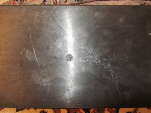

banderas Geschrieben 21. August 2012 Autor Geschrieben 21. August 2012 Hi Wolf, Ich habe jetzt insgesamt 410 Euro (inkl. Versand) für das Board bezahlt und es ist heute erst gekommen. Ich werde noch weitere Testfahrten machen (nichts Brachiales, einfach nur cruzen) und wenn es innerhalb der nächsten 14 Tage weitere Mängel gibt, schicke ich es wieder zurück. Ich habe ja 14 Tage Rückgaberecht. Meine erste Testfahrt war soweit ganz ok : - Motor zieht sehr stark an -> Reifen rutschen im Gelände sogar durch - Reagiert ziemlich gut auf Gewichtsverlagerungen -> gute Lenkung - bremst sehr stark und gut (Bin auf dem Weg zufälligerweise an Freunde vorbei gefahren und hatte da eine gute Bremsung hingelegt ) - Was auffällt : der rechte vordere Reifen eiert etwas...vielleicht 1 cm...kann aber auch sein, dass das im Normalobereich ist. Am Anfang achtet man halt wirklich auf jedes Detail. Die Achse selbst und das Radlager weisen keine Mängel auf : das Rad ist fest in der Führung drinnen und da wackelt auch nichts... Für mich war wichtig : - Leistungsstarker 800 W Motor, damit ich auch vom Fleck komme - Geländereifen, damit ich auch einen Bürgersteig ohne Probleme hochfahren kann - Preis nicht über 450 Euro ...so kam ich auf das Teil...hättest Du einen anderen Vorschlag für mich ? Bye und Grüße ! Banderas Zitieren
