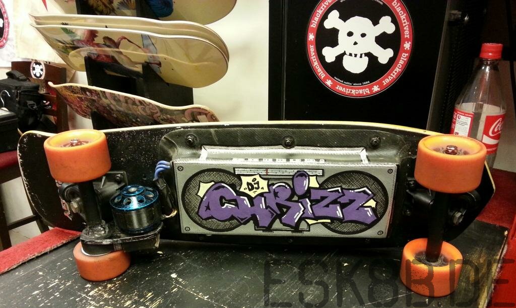

Chrizz Geschrieben 15. Juni 2013 Autor Geschrieben 15. Juni 2013 Gerade vohin wurde mein Pocketboard mit ner netten Grafik bemalt. Zitieren
