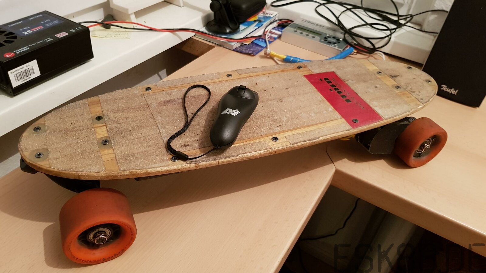

Chrizz Geschrieben 25. September 2017 Autor Geschrieben 25. September 2017 moin, ein paar Sachen habe ich noch wie Alu Ritzel f. Motor und Rad. Flugregler HV ohne Bremsfunktion. Bec für 5V. Meinen Panasonic Akku 8s 5800mAH habe ich noch mit Balancer Anschluß. Zitieren
Chrizz Geschrieben 11. Oktober 2017 Autor Geschrieben 11. Oktober 2017 Der Maytech Kontroller macht sich bisher sehr gut, Strom ist begrenzt im VESC auf 30A. Mal schauen ob ich das kleine Deck dran lasse, leichter gehts nun kaum noch mit 3,38Kg Zitieren

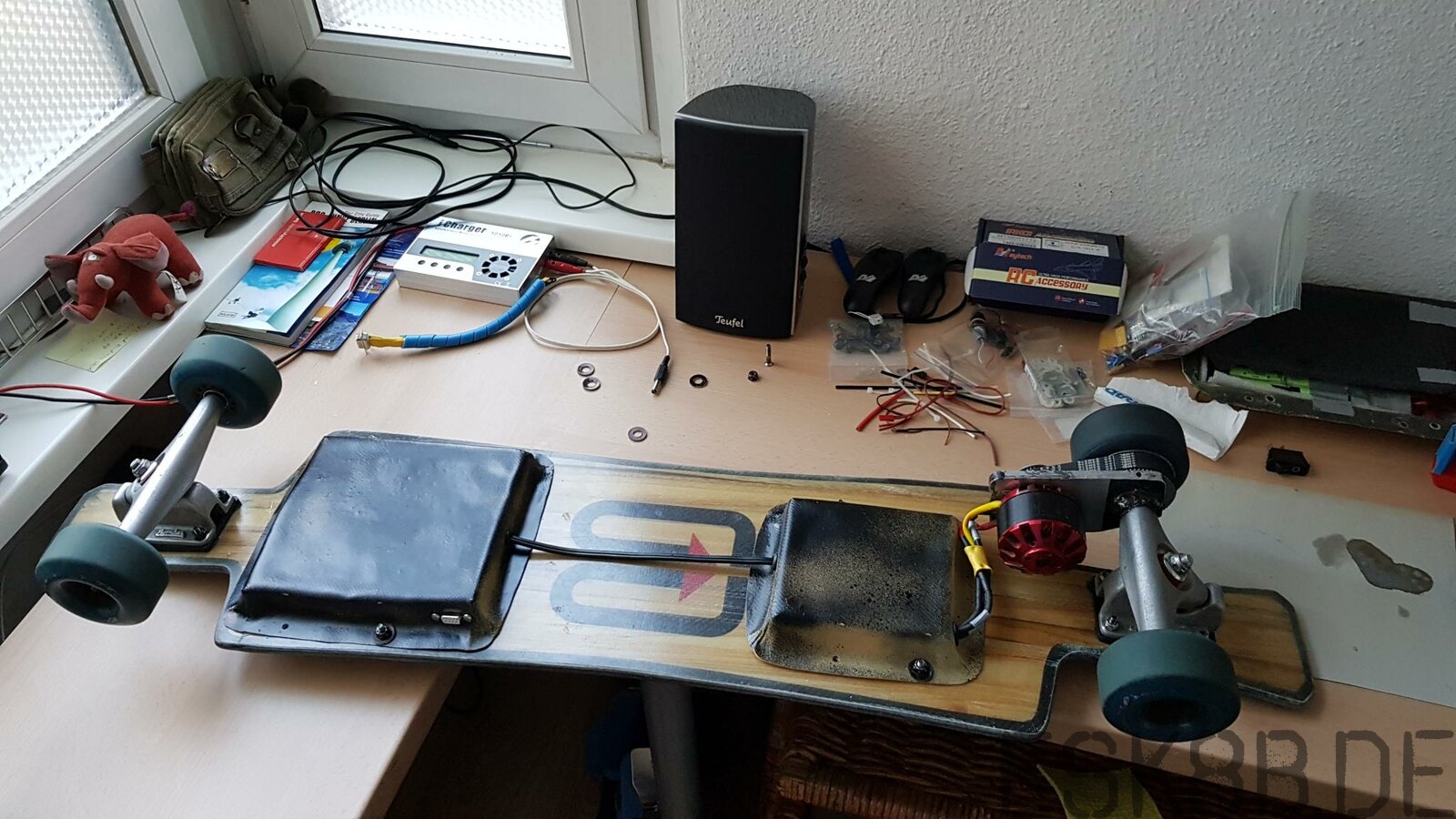

Chrizz Geschrieben 2. November 2017 Autor Geschrieben 2. November 2017 Jo danke, ich poste in Kürze das Streetboard von 2012 nochmal umgebaut zu einem Lonboard mit flex, Laminiere gerade die Kisten und verlöte die Akkus und die Technik. VESC V.6 ist drin mit FOC 8s Sony Zellen, alte Achse und Alu.Ritzel von 2012, hält alles noch top Maytech Funke ist auch neu und ein schickes Longboard Deck von meinem Kumpel JES Products. Ich denke / hoffe das Board wird unter 6Kg wiegen und fährt sich auch mit kick push super (Test im Vorfeld ohne Akku war top mit den Gullwing Trucks) Bilder folgen. Zitieren

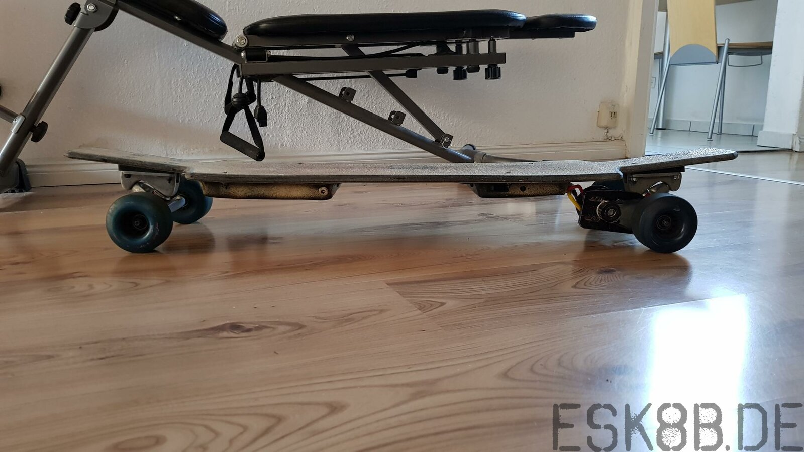

Chrizz Geschrieben 6. November 2017 Autor Geschrieben 6. November 2017 (bearbeitet) So, fertig ist der Umbau auf Longboard mit flex. Testfahrt folgt, funktioniert soweit erstmal alles, Laden und der Antrieb mit der Maytech Funke. Der VESC hat noch eine neue FW bekommen heute. Das Ganze wiegt 5,2 Kg, ist ok für ein Longboard mit Antrieb. Die wheels sind zu schwer mit ihren 85mm aber sie fahren sich total gut. Schauen wir mal demnächst ob was bricht wenn das Board flext :-/ bearbeitet 6. November 2017 von Chrizz Zitieren
Chrizz Geschrieben 6. November 2017 Autor Geschrieben 6. November 2017 Kleine Info zum Umbau 2012 Streetboard zum Longboard: 5,2 Kg Gewicht, Reichweite sollte 20Km und weit mehr sein, je nach Fahrweise. Topspeed ca. 50 km/H (berechnet 54) zu schnell aber man kann ja auch 20 fahren ! VESC auf 60A begrenzt. Deck von JES Products aus Berlin, klar. VESC 6 mit FOC modus, d.h. Lautloses Fahren ! Das ist eine saugeile Option beim VESC Sony VTC6 Zellen alter Riemenantrieb von 2012 Motor C6354 ich glaube 295 KV Maytech 2017 Remote Control Zitieren
Chrizz Geschrieben 29. Dezember 2017 Autor Geschrieben 29. Dezember 2017 Das Board rennt super leicht, fahre zur Zeit viel kick-push, flex kommt gut und der Technik macht dies nichts aus wegen der zwei Kisten. Der VESC 6 leistet top Arbeit, leise im FOC Modus mit limitierten 60A bei nur 8s. Bei ca 35km/H gehe ich immer vom Gas und lasse rollen, 50 sollten locker drin sein wenn man denn möchte. Stabil und ruhig fahren sich die Bomber Trucks trotz weicher Lenkgummies wie gehabt nur mit dem langen Radstand noch ruhiger. Alles selbst bauen braucht man heute gar nciht mehr da es z.B. im Shop hier schon so viele fertige Bauteile gibt wie Rollen mit Riemen+Ritzel, Motorhalter und fertige Fernsteuerungen. Die APS 2.4Ghz mini Pistolen Funke, hier aus dem Shop, ist übrigens super und hat nie Aussetzer. Zitieren
