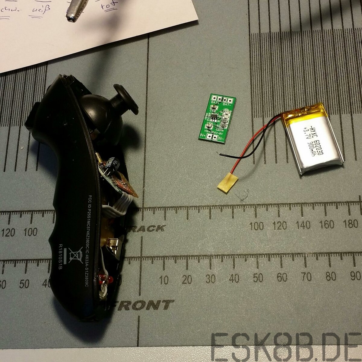

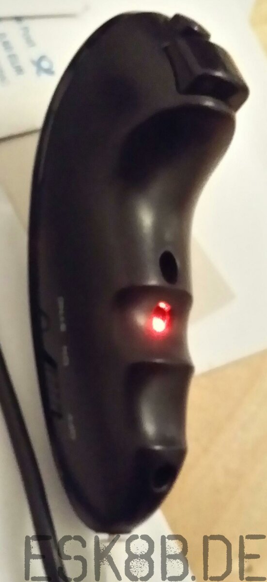

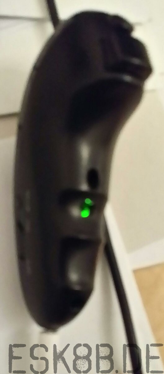

Chrizz Geschrieben 17. Juli 2015 Autor Geschrieben 17. Juli 2015 (bearbeitet) So, Ladeplatiene kam endlich an, Lipo rein in den Nunchuck: .... und laden ..... .... und GOGOGOGOGOGO :cornut: Uff, habe gerade mein Streetboard im Ritzelrechner eingegeben mit dem 295 KV Motor und dem 9s Akku, wie es halt hier rum steht. Bei 36,5V von den 37,7V max .... liegt es bei 80,5 km/H was aber irrsinn ist wegen der Leistung von 5692 Watt die erforderlich wäre. Mit Rückenwind evtl :-) Immerhin würde es die 65 km/H bringen mit den 3200Watt ... theoretisch ! Und ich teste es NICHT aus .... call me Schisser :-) bearbeitet 17. Juli 2015 von Chrizz Zitieren

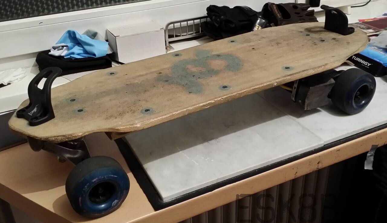

Chrizz Geschrieben 22. August 2015 Autor Geschrieben 22. August 2015 (bearbeitet) Streeboard ..... wieder einmal Umbau. Ich sage nur: Jump around by house of pain ... jump jump :peace: (glaube das erfordert noch einige Übung) Test um Boardsteine ect. hoch zu jumpen mit nem eboard. Das Board wird umgebaut, 9s Akku raus, 7s oder 8s rein. sky hooks (Fusshaken) werden getestet, fühlen sich gut an auf dem Deck. ... Hauptsache es gibt kein "pain" beim Üben :-) bearbeitet 22. August 2015 von Chrizz Zitieren

Chrizz Geschrieben 23. August 2015 Autor Geschrieben 23. August 2015 Also mit dem Umbau des Boards meine ich .. es wird schwächer. Viel weniger Beschleunigung und topspeed weit unter den 64km/H. Ich will mal wieder entspannt mit dem board fahren 1 Zitieren

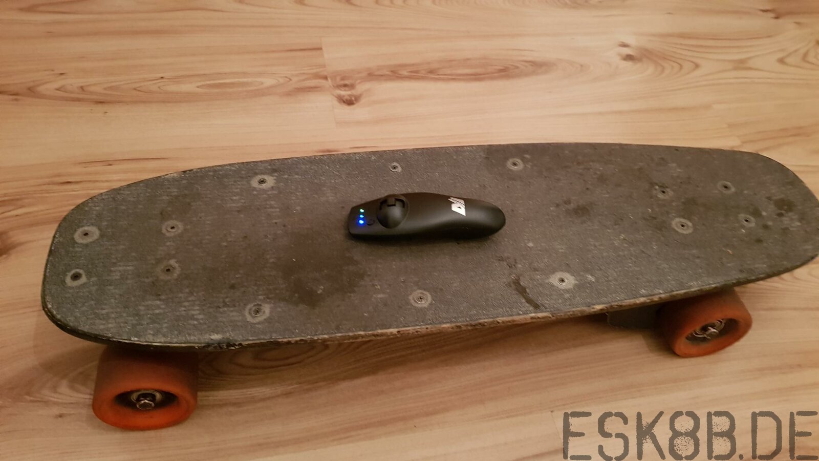

Chrizz Geschrieben 4. September 2017 Autor Geschrieben 4. September 2017 (bearbeitet) Ich habe lange nichts mehr gepostet. Habe den Maytech Kontroller seit heute an mein Pocketboard angeschlossen, hatte die VESC Software nicht parat aber es hat auf Anhieb funktioniert nach dem Einbau. https://shop.elektro-skateboard.de/eigenbau-tuning/fernbedienungen/708/maytech-fernsteuerung-2017-model?c=50 Sehr cool das Teil und nur min größer als ein Nunchuck. Keine Tasten zum Geschwindigkeit halten aber das stört nicht, mit dem Daumen lässt sich gut der Speed regeln. Bei Gelegenheit, wenn ich die richtige Software zu meiner Vesc Firmware habe :-) prüfe ich mehr. Zuletzt war ein recht geringer Strom eingestellt, FOC mode für flüsterleises fahren und eine leichte Bremswirkung. bearbeitet 6. September 2017 von Kai Zitieren
