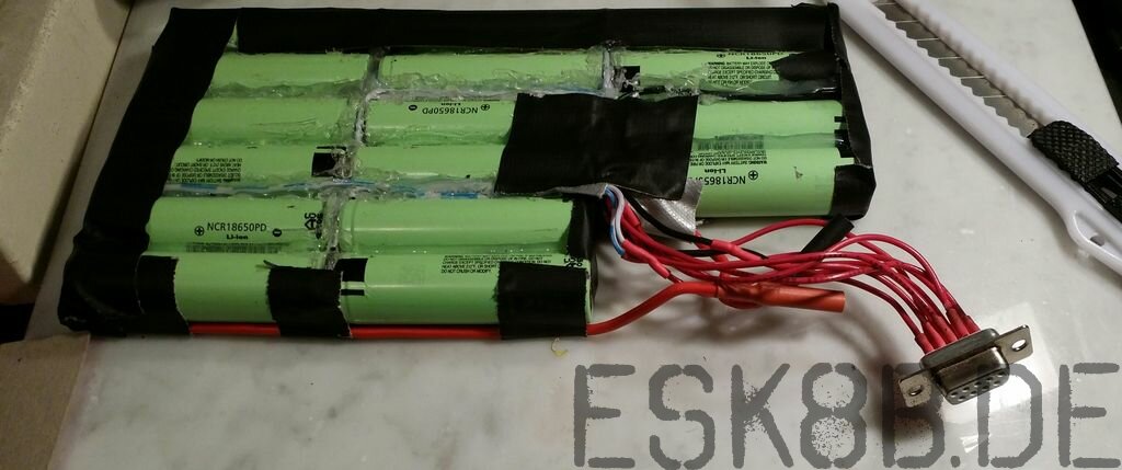

Robsn Geschrieben 17. Dezember 2014 Geschrieben 17. Dezember 2014 Hi Chrizz, das ist ja wirklich ein sehr schickes Teilchen geworden! Habe mich gestern Abend durch einen Großteil des Threads gelesen, irgendwann waren die Augen aber müde, deshalb entschuldigt bitte, wenn die folgenden Sachen schon gefragt wurden: Welches Schweißgerät / Schweißdraht zum Schweißen (bzw. Schweißtechnik)? Die LiIo Akkus sind mit 3C gerated, bei 8S2P kommt man da rechnerisch grad mal auf 500W Pmax, bevor die Zellen einbrechen bzw. deutlich an Kapa verlieren. Gibt es da gerade beim Zerschleunigen oder Bergauffahren merkliche Leistungseinbrüche? Habe hier noch ein Eimerchen 18650er liegen, waren eigentlich für was anderes gedacht. Die Leistungsdichte ist halt enorm, wenn man nur geringe Ströme zieht, von daher macht Hochspannung (8S) schon Sinn.. Was sind das für Rollen (die Roten), Bezugsquelle? Geheimtipp, wo man die Panasonic 18650er mit Lötfahne _günstig_ herkriegt? DX und Banggood haben nur die Buttontop Danke im Voraus! Robsn Zitieren
Beatbuzzer Geschrieben 17. Dezember 2014 Geschrieben 17. Dezember 2014 Welches Schweißgerät / Schweißdraht zum Schweißen (bzw. Schweißtechnik)? Zellen mit Fahne brauchst beim Schweißen nicht. Wenn Du schon schweißen willst, kannst ja auch gleich das Band an die Zelle schweißen. Ansonsten lieber löten. Macht niedrigeren Übergangswiderstand und hält die Vibrationen besser aus. Die Leistungsdichte ist halt enorm, wenn man nur geringe Ströme zieht, von daher macht Hochspannung (8S) schon Sinn. 28,8V Hochspannung ist gut Ich denke, Du meinst die Energiedichte. Die Leistungsdichte ist nämlich gerade nicht so hoch bei diesen Zellen. Hab vor einiger Zeit mal ein paar Messungen mit der NCR18650B auch bei höheren Belastungen bis 6C gemacht. Performt ganz gut, habs mal als zip mit angehängt. Ist halt kein hochgezüchteter Modellbau-LiPo, aber ne vernünftige Industriezelle die dafür auch nicht schon nach 2 Jahren durch ist... NCR18650B.zip Zitieren

nicolas Geschrieben 17. Dezember 2014 Geschrieben 17. Dezember 2014 ich rate ausdrücklich von dem Kauf von Zelle mit bereits vom Werk angehefteten Lötfahenen ab. Bei mir haben sich Aufgrund der Vibrationen einige der Fahnen gelöst! Ahoi Nico Zitieren

Chrizz Geschrieben 9. März 2015 Autor Geschrieben 9. März 2015 So, die Akkutestfahrt kann bald gemacht werden. Nach 12,7km war ca. der halbe akku leer. Das wird noch genauer getestet. 8s2p sind verbaut. Zitieren

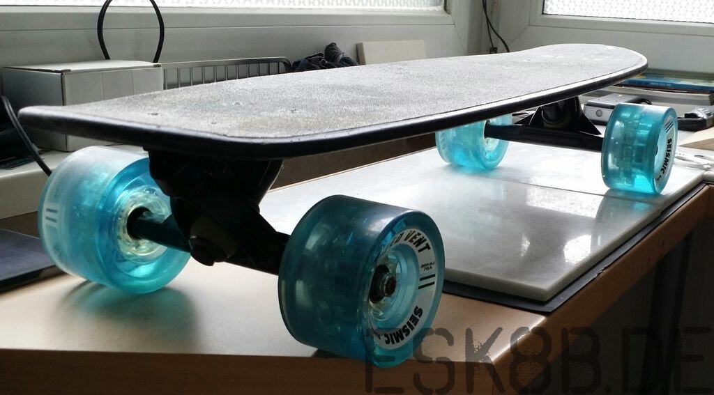

Chrizz Geschrieben 6. Mai 2015 Autor Geschrieben 6. Mai 2015 habe die seismic speed vents bekommwn 85mm in blau für das Longboard mit dem 6374 3D. Randal rIi 180 trucks hab ich schon und den Motorhalter dazu. Der 9s 3p Sony vtc5 kommt dann da drunter. 60 zu 32 Ritzel oder 34. Mal gucken. Das Deck baut mit mwin lieber Longboard hersteller,. mit kicktail aber nicht zu kurz diesmal. Er hat die 2015 bastl boards gebaut. geile Decks. wer interesse an solch einem Deck hat bitte pm. Deck ist glaub discofox. Hammergut mit Kunststoff outline (Rand) blau oder rot. Zitieren

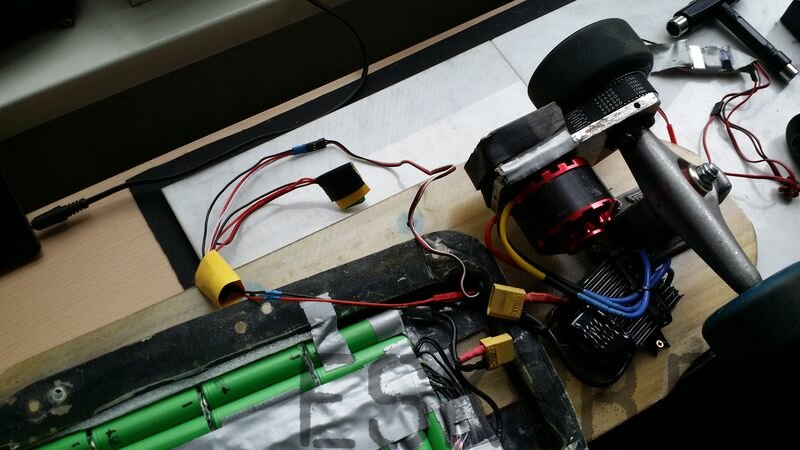

Chrizz Geschrieben 10. Mai 2015 Autor Geschrieben 10. Mai 2015 Ich meinte, die Seismic kommen hoffe ich noch per Post bald hier an :-) Das neue Longboard Deck wird bald gebaut von JES Products. Ich versuche ! gerade den Motor vom Streetboard zu wechseln, der 6364 hat den Geist aufgegeben beim Test auf dem Tisch im Leerlauf !! lief komisch, kein vollgas mehr und er wurde sehr warm "ohne Last". Regler geht noch, Motor muss nen Schuss haben, wird unterucht. Habe nen 6354 bekommen mit 295KV. Kriege das Sch....ss Ritzel nicht drauf gerade Auf die Antwort der China Dual Flier ESC (Sensored) warte ich leider auch noch (Aliendrive) Die Motoren brechen eh bei Last etwas ein .... bei dem 295KV hofffe ich das doch mal .. Das wäre sonst zu flott. 2,5 KW hab ich noch im Streetboard, das wären dann ca. 60 km/H die ich nicht teste mit dem 6354. Der 9s Akku bringt ca 3200 Watt und der 120A ESC mehr .... alles Theorie. Bei den Leistungen spielt immer das nette Risiko mit, versagt eine Komponente mal zwischendurch ? Bei 55 km/H evtl.? Alles zu gefährlich. Mal testen wie der 6354 295KV sich macht bis 35 KM/H. Der wiegt nur 477g. Zitieren
Beatfreaktico Geschrieben 11. Mai 2015 Geschrieben 11. Mai 2015 Ich bin gerade dran mit nem Freund ein paar motorhalterungen anzufertigen! Copy von ADS sind noch am anderen Teil dran wenn sie fertig sind stell ich die kompletten Bilder rein fals jemand Interesse hat! 2 Zitieren
Chrizz Geschrieben 12. Mai 2015 Autor Geschrieben 12. Mai 2015 So, mein erstes Streetboard hat nun wieder einen 6354 bekommen nachdem der 6364 einen defkt hatte. Im Leerlauf ! :confused5: Evtl. Windungsschluß. Der Motor hat leider 295 KV .. bricht wohl etwas zusammen bei Last, erster Test war ok ohne dass der Motor warm wurde nur die Beschleunigung ist immer noch recht heftig mit den 9s - 90A. Vollgas wird nicht getestet, laut Ritzelrechner 60 .... eher knapp 75 nur da reicht die Leistung von 3200 Watt nicht aus. Braucht keine Sau. Ich werde nur noch mini's bauen, max 30 km/H, kick-push fahrbar und leicht ! Wie mein Pocketboard. Hat richtig praktischen Nutzen in der Stadt und langt allemal. Über 35 km/H ... macht zwar mal Laune aber ist schon gefährlich. Bin ja bei 48 Abgestiegen auf Beton :cornut: Ohne Schutz, klar. Hätte mir die schönen Asphaltflechte erspart aber die muss man ja präsentieren! Naja Spass beiseite :-) Board läuft wieder falls das Pocketboard mal zickt. 1 Zitieren

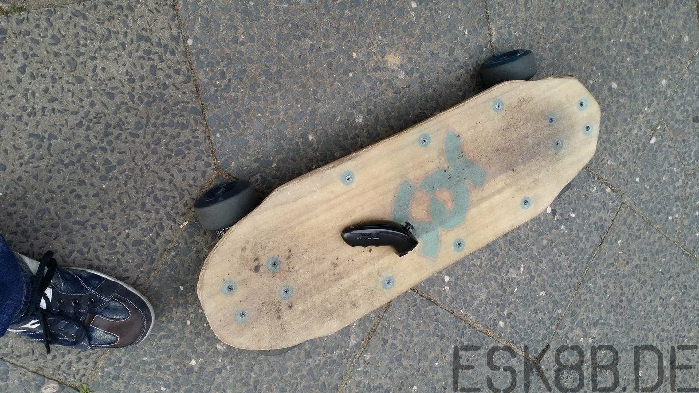

Chrizz Geschrieben 12. Juli 2015 Autor Geschrieben 12. Juli 2015 So, endlich hab ich es mal geschafft den Teensy & Nunchuck ein zu bauen in mein erstes Streetboard (die Testhure) Das 3200 Watt Monster lässt sich nun einigermassen locker fahren, auf die Beschleunigung muss man halt achtgeben, nur ganz kurz den Gashebel nach oben schnippen zum Beschleunigen. Das Problem sind die Akkus im Nunchuck !! Ich habe schon Lithium 1s Akkus hier aber die Ladeelektronik ist noch auf dem Postweg zu mir. Dann hält der Nunchuck auch länger durch und man kann noch entspannter fahren :-) und nicht wie ich gestern eine ganze ecke kick-push :-) Zitieren
Chrizz Geschrieben 12. Juli 2015 Autor Geschrieben 12. Juli 2015 Ansich fährt es sich echt super mit dem Teensy Nunchuck, man kann konstant eine Geschwindigkeit cruisen wenn man den Knopf vorn gedrückt hält. Wie beim Metroboard (USA). Die Beschleunigung kommt minimal verzögert, im Vergleich zur CAR - Pistolenfernsteuerung (auch wie beim Metroboard). Ich baue das Ganze noch in mein Pocketboard ein, nach Motorcheck / Wechsel. Der lässt gerade etwas nach ..... nach ca 2 Jahren :-) Die 3KW unterm kleinen Streetboard sind meiner Meinung echt etwas unentspannt aber dank des Nunchuck / Teensy's jetzt fahrbar. Nur nicht den Gashebel zu weit und lange drücken. Ich beschleunige normal immer recht soft beim Streetboarden, bin eine starke Beschleunigung nicht unbedingt gewohnt. Also evolve Mässig ist halt "normal" für mich ... bis 800 Watt. Wieviel Strom bringt denn der Akku vm evolve eigentlich ? Zitieren
