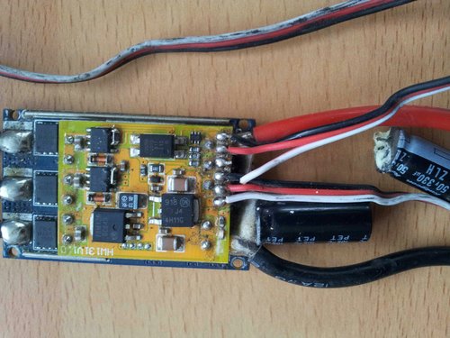

Chrizz Geschrieben 17. Juni 2014 Autor Geschrieben 17. Juni 2014 (bearbeitet) Ahhhhh, cool. dann würde ja auch ein 63'er Motor dran passen wenn man den Zahnriemen an der Halterung dahinter spannt! Ich hab erstmal kein fahrendes Board mehr :-/ Das kleine muss zum Alu Schweißer und das Streetboard hat kein Akku jetzt. Den Fehler des rum-zickens beim Streetboard hab ich zum Glück auch gefunden. Der Flugregler hat wohl den div. Vibrationen nicht ganz Standgehalten, die großen Kondensatoren waren locker. Ich hatte noch einen Regler da, hab's umgebaut und die letzte Fahrt mit dem Akku bei der Skate by Night gefahren. Ohne probs. 22km Weit und Akku noch halb voll. Nun ist der Akku verschickt mit Ladegerät (und gutem Gewissen). Die Panasonic Zellen sind 1a finde ich. Ich will was mit mehr Spannung bauen, deswegen der Verkauf. bearbeitet 17. Juni 2014 von Chrizz Zitieren
barney Geschrieben 20. Juni 2014 Geschrieben 20. Juni 2014 Chri meine, sein Board zickt und gab mir seinen Motorregler. Ich weiss nicht, warum das nicht richtig läuft. Seht ihr da einen Fehler? VG Barney Zitieren

Chrizz Geschrieben 20. Juni 2014 Autor Geschrieben 20. Juni 2014 Und damit ist es bewiesen, Chri hat uns belogen, von wegen leichtestes Board 3.46Kg u.s.w. der fährt nur kick push (Ohne Akku). Der Ars.. . Der hat uns alle belogen! Und im falschen Forum ist er auch. Das ist ein E-SKATE Forum. Du alter Bretttreter! hrhr, hab Helium im Board anstelle des Akkus und der Motorregler hat nach ca. 1,6 Jahren die Vibrationen nicht ganz überstanden. Also besser polstern :-) Zitieren

sonni Geschrieben 21. Juni 2014 Geschrieben 21. Juni 2014 Wozu dient bei chris denn die 2 mal vorhanden anschlussleitungen rot weiss schwarz. Der bruch der signalleitung erzeugt bei mir irgentwie deyavues. @barney :Was mich zum thema leiterplatte bringt. Ich habe da bei der modulbauweise angst vor kabelbruch. Vielleicht kann man die module koppelbar per stiftleiste und verschraubungsbrücken gestalten. Eine art shieldbauweise. Bei dem nunchuck empfänger brechen mir regelmässig die litzen bei häufiger lageänderung. Den nunchuck würde ich dabei nur via kabel verbinden da du ja den bt controller bastelst. Genug wrong topic. Gruß sonni Zitieren
Chrizz Geschrieben 22. Juni 2014 Autor Geschrieben 22. Juni 2014 Na die eine 3 Polige rot - weiß - schwarze Leitung ist die zum Kontroller und die Andere ist zum Anschluß an die Programmierbox zum Einstellen. Morgen geht's zum Alu Schweißer, Pocketboard fertigmachen die Vierte. Und Letzte, hoffe ich. Zitieren
