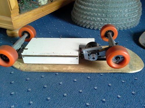

Christian83 Geschrieben 24. Oktober 2013 Geschrieben 24. Oktober 2013 Ich habe nur einen großen 6S 5000mAh Lipo unter dem Board , diesen schiebe ich zum fahren ein. Zum laden entferne ich den Akku da ich den Lipopack nicht im Board bzw in meinem Keller lager. Ich lager die Akkus in einem Liposack in der Garage, da können die ruhig hochgehen oder brennen. Im Winter werde ich die Akkubox etwas umbauen und verschlanken. Der Akkuwechsel geht jetzt schon innerhalb einer Minute. Lade mal ein paar Fotos hoch. Zitieren
nicolas Geschrieben 24. Oktober 2013 Geschrieben 24. Oktober 2013 Moin Michi, deine Texte sind etwas schwer zu lesen, das aber nur am Rande. Mein Kiste ist Wasserdicht, ist aber eher nebensächlich, da der Motor außen liegt und auch kein Wasser abbekommen sollte. Bei Feuchtigkeit auf der Straße bleibt mein Brett zuhause Ich habe ein Schalter und eine Ladebuchse an meiner Kiste. Die Zellen werden durch ein BMS ausgeglichen, so entfällt, das aufschrauben. Einfach nur Ladegerät anstecken und gut ist. Hier kannst Du alles lesen: Externe Links nur für Mitglieder sichtbar Nico Zitieren

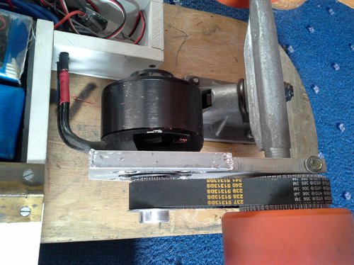

flashpowder Geschrieben 24. Oktober 2013 Geschrieben 24. Oktober 2013 Dann brauch ich ja auf wasserdichtigkeit nicht so großen wert zu legen. Hauptsache es kommt kein staub und schmutz rein. Hab jetzt auch mal den ganzen text von arbor e Zeppelin gelesen. echt viel kohle für so ein bms. Aber man hat dann dafür auch nur eine ladebuchse. man könnte ja auch den balancer anschluss nach außen legen. Bin jetzt auch leider schon bei 5,2 kg angelangt.echt traurig..leichter wäre echt schöner. werd zur sicherheit die kühlfläche vom esc auch nach außen legen.bor , und ein riemenschutz muss ja auch noch her..... hab mal ein wheel inklusive kugellager und logischer weise dem spacer auf die waage gelegt und hab damit schon 210g Eine achse wiegt 410g es läppert sich zusammen. trotz allem bin ich noch über eure reichweiten erstaunt. mal sehen ob ich das hier mit dem hochladen von bildern hinbekomme. Zitieren
flashpowder Geschrieben 24. Oktober 2013 Geschrieben 24. Oktober 2013 Vielleicht sollte ich schmalere und leichtere skateboardachsen benutzen....so lange das board nicht anfängt zu wabbeln bei höherem tempo, dürfte das ja kein Problem sein. Und vorallem meine motorhalterung minimieren. Die besteht zur zeit aus 10mm dickem alu und ist auf die achse geklemmt und nicht geschweißt. Die berliner selfmade e skater könnten sich wirklich mal treffen zum austauschen von allem möglichen... Zitieren
nicolas Geschrieben 24. Oktober 2013 Geschrieben 24. Oktober 2013 aus was für material ist deine box? da geht auch noch was, der Chrizz und ich haben unsere Kisten Laminiert. das sind nur 5 Lagen Gewebe mit Epoxy! Zitieren
flashpowder Geschrieben 24. Oktober 2013 Geschrieben 24. Oktober 2013 Meine box ist aus weißem Kunststoff. So ein Kunststoff aus dem auch webeschilder sind. Ich habe noch nie mit epox gearbeitet. was kostet das material für so eine kleine kiste? Harz, härter, matte..., was hab ihr so dafür bezahlt? Zitieren
flashpowder Geschrieben 24. Oktober 2013 Geschrieben 24. Oktober 2013 Was wiegen eure wheels und eure achsen? Ich hab die billigsten 18cm longboardachsen für 10€ das stk. 410g ist vielleicht ein schweres model? Zitieren
nicolas Geschrieben 24. Oktober 2013 Geschrieben 24. Oktober 2013 Günstig ist das nicht, ich hatte noch Epoxy vom Boardbauen und musste mir nru Gewebe kaufen. Ist aber echt einfach, war auch meine erste laminierte Kiste und ich habe direkt noch ne Schale für meine Funke gemacht. Guck mal hier Externe Links nur für Mitglieder sichtbar Ich habe gerade keine Lust meine Holeys abzuschrauben, laut Internet wiegen Sie 450g Chrizz unser Gewichtsfetischist fährt natürlich schmalere Achsen, bedeutet natürlich auch weniger Gewicht. Zitieren

Chrizz Geschrieben 28. Oktober 2013 Autor Geschrieben 28. Oktober 2013 pah, als wenn ich nicht wüsste, was ich da mache. tztztz.... hihi, nee, so war das nicht gemeint! Der Longboardbauer ist halt gelernter Tischler, hat Plan vom Laminieren usw. Eine coole Werkstatt hat er auch noch dazu :-) Aber ich fang jetzt nicht an Decks zu bauen ect., eher bastel ich mit dem Kollegen dies Motorhalter wie von Aliendrive für die Caliber trucks und wir bieten sie hier in DE an. Da man diese Motorhalterung an der Achse wunderbar verschieben kann, könnte man auch verschiedene Antriebsrollen (Komplettsatz mit 4 wheels) anbieten dachte ich. Mit Ritzel dran, Motorritzel und Zahnriemen. Zitieren
