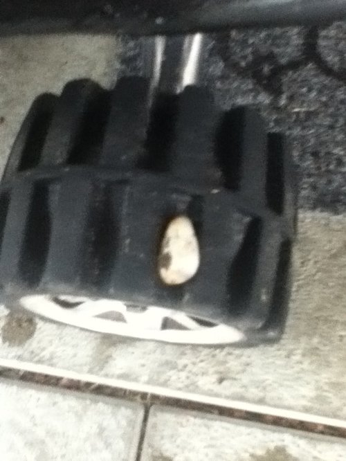

Dacko Geschrieben 6. Mai 2012 Geschrieben 6. Mai 2012 (bearbeitet) Hey zusammen Ich fahre ja nicht auf Schotterpisten. Aber immer nach ca. 100 Meter habe ich einen Stein im Profil meiner Reifen. Das Profil ist so angelegt, dass fast jeder Stein darin stecken bleibt. Weisst jemand eine Lösung, wie man sich damit behelfen, oder das Problem gleich lösen kann? Weil das Klackergeräusch nervt richtig, wenn man vollspeed hat. Dann übertönt es sogar den Motor! Ich habe mir schon alternativ ganz glatte (mobo street) Räder vorgestellt. Was sind Vor/Nachteile von Vollgummi mit zu ohne Profil? Bin gespannt auf eure Antworten! Lg bearbeitet 6. Mai 2012 von Dacko Bild Zitieren
Wolf Geschrieben 6. Mai 2012 Geschrieben 6. Mai 2012 Der Vorteil von runden glatten Rädern ist längere Haltbarkeit, ruhigeres Rollen, keine Steine bleiben dazwischen stecken usw. Nachteil gegenüber solchen Profilreifen oder auch Schaufelreifen ist, dass man bei losem/nassem Untergrund wie z.B. Feldwege keinerlei Grip mehr hat, bei Kieselsteinen, bei Sand, bei nasser Erde, bei Gras, bei... Da werden die runden longboardartigen Räder einfach durchdrehen (das tun die bei leicht nassem Asphalt schon wenn es steiler bergauf geht). Das Problem ohne neue Räder zu beheben wird schwierig, denn wenn du die Löcher zuklebst, wird das Gummi unflexibler und wenn du die Rollfläche abklebst greift das nicht mehr. Eigentlich sind solche Schaufelräder, Profilrollen und ähnliches in Longboardrollengröße totaler Bullshit, weil ein Board mit EINEM kleinen Antriebsrad trotzdem in Offroadumgebungen steckenbleibt. Da bräuchte man dann, je nach Untergrund, 2 bis 4 angetriebene Räder, dann geht es auch mit einem Streetboard offroad, aber ein Offroadboard hat große Vorteile (Hindernisse überfahren usw.). Viele Grüße, Wolf Zitieren
Dacko Geschrieben 6. Mai 2012 Geschrieben 6. Mai 2012 Danke für die Info. Ich bleibe bei den Profilreifen weils bei uns viele Hügel = Steigungen hat. Aber trotzdem danke! Lg Zitieren
