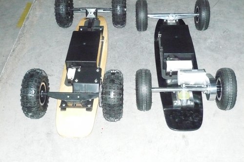

Grrr_450 Geschrieben 21. Juli 2009 Geschrieben 21. Juli 2009 (bearbeitet) Kennt einer von euch diese e-boards?? Externe Links nur für Mitglieder sichtbar ich hab sie zufällig im internet gesehen hab auch ein paar bilder dazu. mich ineresiert der kettenantrieb hat schon einer afahrungen damit gemacht?? kann es mit dem mobo 800 mithalten ? preislich 399€ bearbeitet 21. Juli 2009 von Grrr_450 war nicht gut so Zitieren

mobo Hamburg Geschrieben 25. Juli 2009 Geschrieben 25. Juli 2009 Um mal hier ein wenig Licht ins Dunkel zu bringen. Solche Boards sind welche der allerersten Generation: - Stahlachsen mit Stahlfedern: Rostanfällig, Federn verziehen sich nach einigen Wochen, so dass das Board eine Schieflage erhält - Stahlfedern: Härte nicht einstellbar - Gewicht: höher - Kette: Reisst, rostet, liegt ungeschützt Viel Spaß hatten wir nicht damit, aber viel gelernt! Zitieren

Matti Geschrieben 6. Januar 2010 Geschrieben 6. Januar 2010 Das ist der Vorgänger vom Mobo... imprinzip das gleiche nur mit Kettenantrieb. 350€ ist ein guter Preis dafür. Die Unwucht beim Beschleunigen/Bremsen ist normal. Da hilft nur auf Aluachsen umzusteigen, also verkaufen und ein Mobo kaufen. Die sollen ruhiger laufen. Hab aber nur das Mobo und nich deins zum Testen, daher ist das nur eine Vermutung. Direkten Vergleich sieht man im Szenetalk "All made in China?" --- in den Anhängen von Fiesco... Zweites Bild zeigt die Eisenachse/Aluachse im Vergleich. Zitieren
