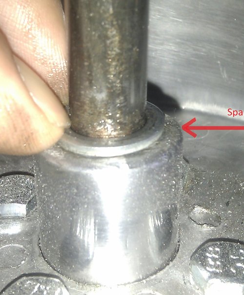

Kasimir Geschrieben 19. Juni 2011 Autor Geschrieben 19. Juni 2011 Also dass der Schlauch eingeklemmt ist kann ich ausschliessen. Es sieht so aus dass der Reifen nicht 100% rund ist,wenn ich ihn langsam per Hand auf der Achse drehe sieht man das ganz gut.Die Felge an sich läuft rund(habs ohne Reifen probiert,nur die Felge aufgesteckt). Hab mir auch eine neue Antriebsfelge mit neuem Reifen gekauft,war alles schon fertig montiert und ich musste das Rad nur austauschen...aber es eiert immer noch. Was mir noch aufgefallen ist... wenn ich die beiden Unterlegscheiben aufstecke,liegen diese nicht glatt auf der Achse auf,also die Fläche wo sie aufliegen ist nicht ganz eben.Normalerweise müssen die doch ganz eben aufliegen oder? Ist echt blöd zu erklären. Zitieren
Kasimir Geschrieben 19. Juni 2011 Autor Geschrieben 19. Juni 2011 Hab mal ein Foto davon gemacht. "Spalt" soll das heißen:) @Julian: Das Rad ist richtig rum. Zitieren
