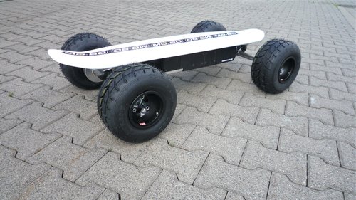

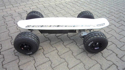

MrConstruct³ Geschrieben 13. Juni 2011 Geschrieben 13. Juni 2011 Eine nagelneue Variante aus meiner Kollektion die von DynastyFun Vertrieben wird. ca. 21 KG Abgespeckt teils mit Aluschrauben, schwarze Magnesium Felgen und Leichte Kart Regenreifen von BEBA...Lifepo4 10aH ( nur in Sonderanfertigung ) Deck ist Abgeschliffen und mit verdeckten Rampamuffen versehen ( keine Schrauben auf Deck sichtbar ) neu lackiert. Werde dieses Board noch einmal konfigurieren mit dem Weißen original Mobo deck und den Channeltrucks ( entsprechend farblich umlackiert ) damit es Serientauglich wird auch dann mit Kartlager ohne Radsterne ( nochmal -1400gr ) Warum auch immer sind die Regenreifen 150gr leichter als die Sliks ( Feinwaage ) Leider noch nie gefahren da Regen. anbei einige Fotos. Grüße Helge Zitieren

MrConstruct³ Geschrieben 13. Juni 2011 Autor Geschrieben 13. Juni 2011 kommt drauf an... Radsternsatz mit Lager und Zahnriemenrad ca. 1980gr. mit je 3 Radschrauben zzgl. je. Kartalufelge 125 breite je nach design hat ca. 600 gr ohne Lager und Radstern Magnesium ( schwarz ) ca. 190 gr. weniger Bambinisatz inc. Kartlager Reduzierhülsen und Flansch, Zahnriemenrad 270gr zzgl. je. Kartalufelge mit Kartlager 680gr Magnesium ( schwarz )mit Lager ca. 610gr Regenreifen Beba Le Cont Intermediate runner 10x4.20-5 ca. 1050 Slickreifen Beba Le Cont Intermediate runner 10x4.20-5 ca. 1078 Korrektur meiner Aussage von Letzten Beitrag in - gramm 28gr x 4 = nur 112gr Die Frage ist was willst du mit einander vergleichen ? Nur ALU MIT MAG oder herkömmliche Kombi Kart alu mit Radstern mit Bambini Magnesium ? Grüße Helge Zitieren

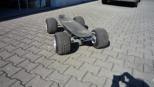

MrConstruct³ Geschrieben 13. Juni 2011 Autor Geschrieben 13. Juni 2011 (bearbeitet) Nur mal zum Vergleich... Das 800er mit den 180 Bridgestone Regenreifen und Blei Akku auf dem Filmchen WIMA 2011 wiegt ca. 36 KG dagegen das neue weiße ca.21 KG. Grüße Helge bearbeitet 13. Juni 2011 von MrConstruct³ Zitieren

MrConstruct³ Geschrieben 10. Juni 2012 Autor Geschrieben 10. Juni 2012 die leichteste Variante ist eine Magnesium Kartelge ( Bambiniklasse ) mit Regenreifen ( sliks sind schwerer ) drauf. da sind schon Hochwertige Kugellager eingepresst und es bedarf Umbaumaßnahmen für den Antrieb und Achsdurchmesser. Damit entfallen die Radstern / Naben Adapter für Standart Kartellen mit 3 loch Beffestigung. macht ca.- 1.4 Kilo aus Diesen Umbausatz kann ich erst in 14 Tagen Anbieten. Grüße Helge Zitieren
